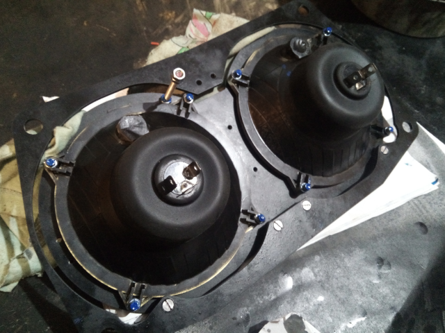

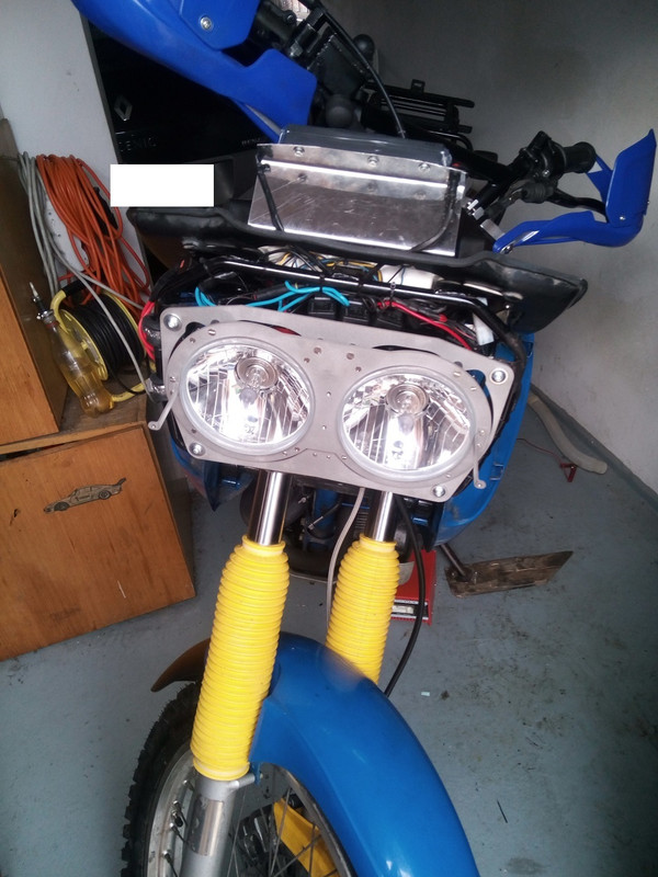

Habe mal ein wenig gebastelt und eine LED Scheinwerfer zur Probe verbaut .Der Darkojak Scheinwerferadapter lässt sich
relativ gut auf LED umbauen . Ein Rückbau ist aber auch jederzeit möglich. Ich habe Scheinwerfer ohne Standlicht verbaut,
da ich schon im letzten Jahr auf Blinker mit Standlicht umgerüstet hatte .
Sieht nicht so schlimm aus wie ich dachte.
https://photos.app.goo.gl/iirBXvWqhkeULbLz8
Die Scheinwerfer sind noch nicht optimal eingestellt.  Den größten Unterschied sieht man beim Fernlicht .

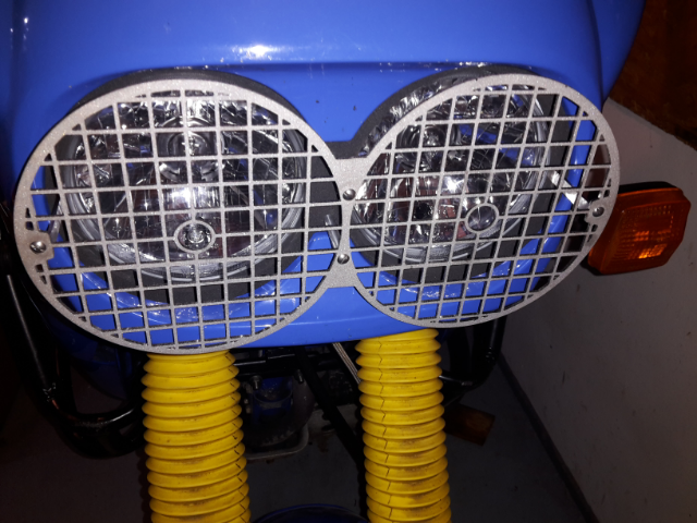

catch22
#42
auf dem einen Bild zeigt sich ein starker blauer Farbsaum, wenn das vom Scheinwerfer und nicht von der Kamera kommt kann das zu Problemen fuehren (Blendungen durch die Lichtbrechung)

die liessen sich wunderbar montieren! Danke nochmal.
Um ganz reversible zu bleiben, habe ich fuer die Steuerleitungen auf die Stromdiebe verzichtet und und mir zwei Lampenstecker gecrimpt.

Wenn die Scheinwerfer eine Zulassung haben ist alles in Ordnung, da haben viele der Autoscheinwerfer heute geradezu Regenbögen in den Randbereichen. Das geht soweit das man manchmal denkt der hat den Blinker an oder Einsatzfahrzeuge kommen.
Werde den zweiten Scheinwerfer auch umrüsten und schauen ob die weiter als bis Bagdad leuchten .😁
Zusätzlich zum Scheinwerfer und Halter von Darkojak braucht man noch Montageringe . Gibt's günstig aus Honga Bonga.
