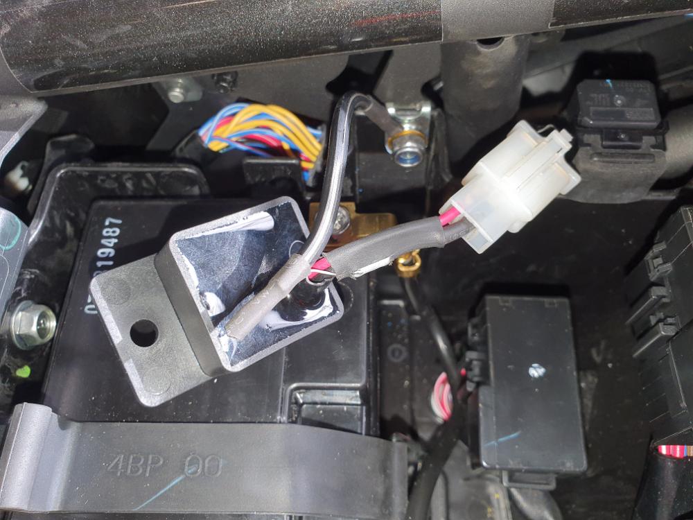

Tomgar, letzter Tip noch vor der Endmontage: Bei Dauerblinken, was im Alltag eigentlich nur bei längerer Nutzung des Warnblinkers vorkommt, könnte sich der Widerstand erwärmen. Deshalb nur die Drähte mit Schrumpfschlauch überziehen und den Widerstand selber an der Luft lassen.
Aber mit 5 Watt Verlustleitung ist er 2-3fach überdimensioniert für den Einsatzzweck, vg M
Tomgar3
Beim spontanen Suchen bei Conrad habsch keinen kleiner dimensionierten geshen?
Und, isses schlimm daser überdimensioniert ist?
Rest: "Verstanden!"
Silent
Nee, mehr ist gut.
Der Widerstand muss ja Leistung vernichten und das kann er nur bis zur angegebenen Maximalgrenze, sonst brennt er durch. Negativ ist nur, dass er dadurch baulich größer wird, aber wie ich hier immer lese, ist ja viel Platz im Bauch der T7  ;D
Tomgar3
Sodele.
120 Ohm // 1Watt = Blinken im Gleichklang.
Aufgabe abgeschlossen!
