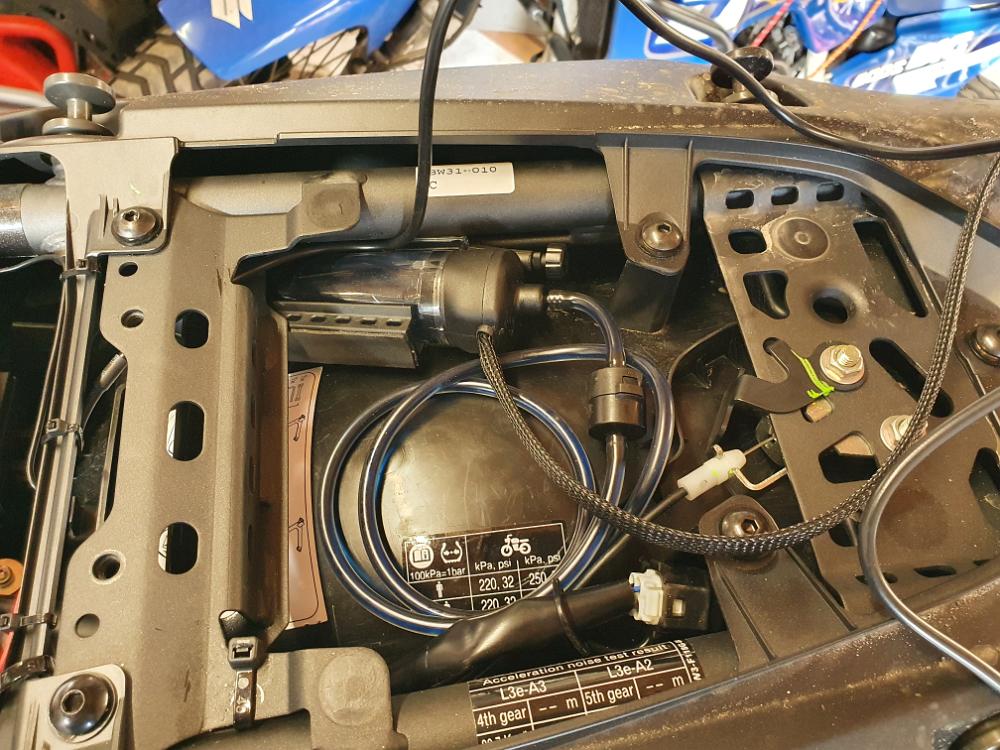

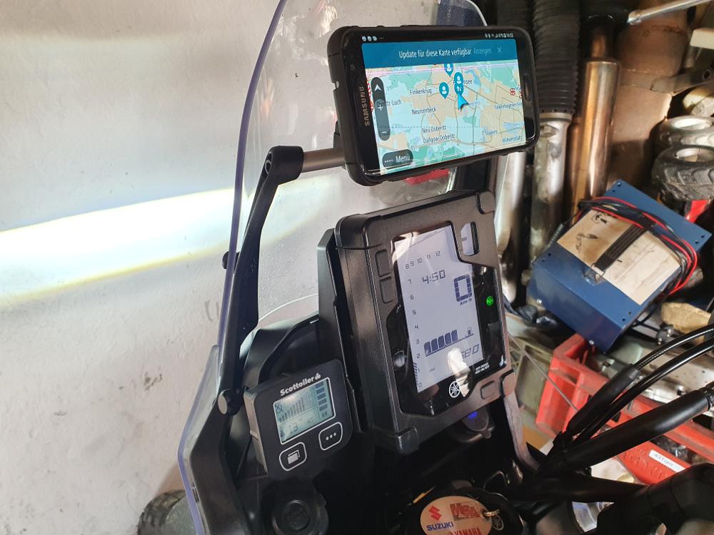

Tatsächlich, ich liebäugele auch damit, also unter der Sitzbank.  /beer/
Zur Draufsicht mag die ANbringung neben dem Display okay sein, aber das ginge für mich so nicht.
Ich spiele da heute mal rum und suche ein Plätzchen ;)
Das macht natürlich Sinn, sich das System mit Display zu kaufen und dann das Display unter der Sitzbank zu verbauen /lol/
Wird auch schwierig zu überprüfen ob der Öler korrekt ölt oder nicht, wenn man das Display nicht sieht. So wie er bei mir angebaut ist, funktioniert er zuverlässig während der Fahrt.
Dann doch eher in den xSystem investieren - der hat erst gar kein Display und ist günstiger :-)

Tomgar3
Ich habe mich erst einmal hierfür entschieden :)
Und solange ich keine saubere, mir genehme Position für die Bedieneinheit habe, liegt die ebenfalls erst einmal unter der Sitzbank.
Und Sinn? Ach Leudlis, is doch mein Sinn ;)

Habe die Anleitung gerade nicht vor Augen. Aber mir war so, als sollte die Entlüftung der höchste Punkt sein und sich die Nachfüllöffnung oben befinden.
Tomgar3
Dies ist korrekt ;)
Isses auch in der verstauten Position ;)°°
Tomgar3
Okay, wenn der Sonntag die Zeit doch hergibt...
und sich kein anderer Platz finden will.
Dann halt fliegende Kabelverlegung und mal schaun ob mir das auf Dauer so gefällt.
Am Lenker will ichs nicht,
unterm Sitz isses ja eher sinnlos....
also der saure Apfel.
Versucht es in den Hintergrund zu legen,
aber Bedienbar zu halten.

@ bikeever: Hast du den Öler schon benutzt? Die Kette sieht so trocken aus!
