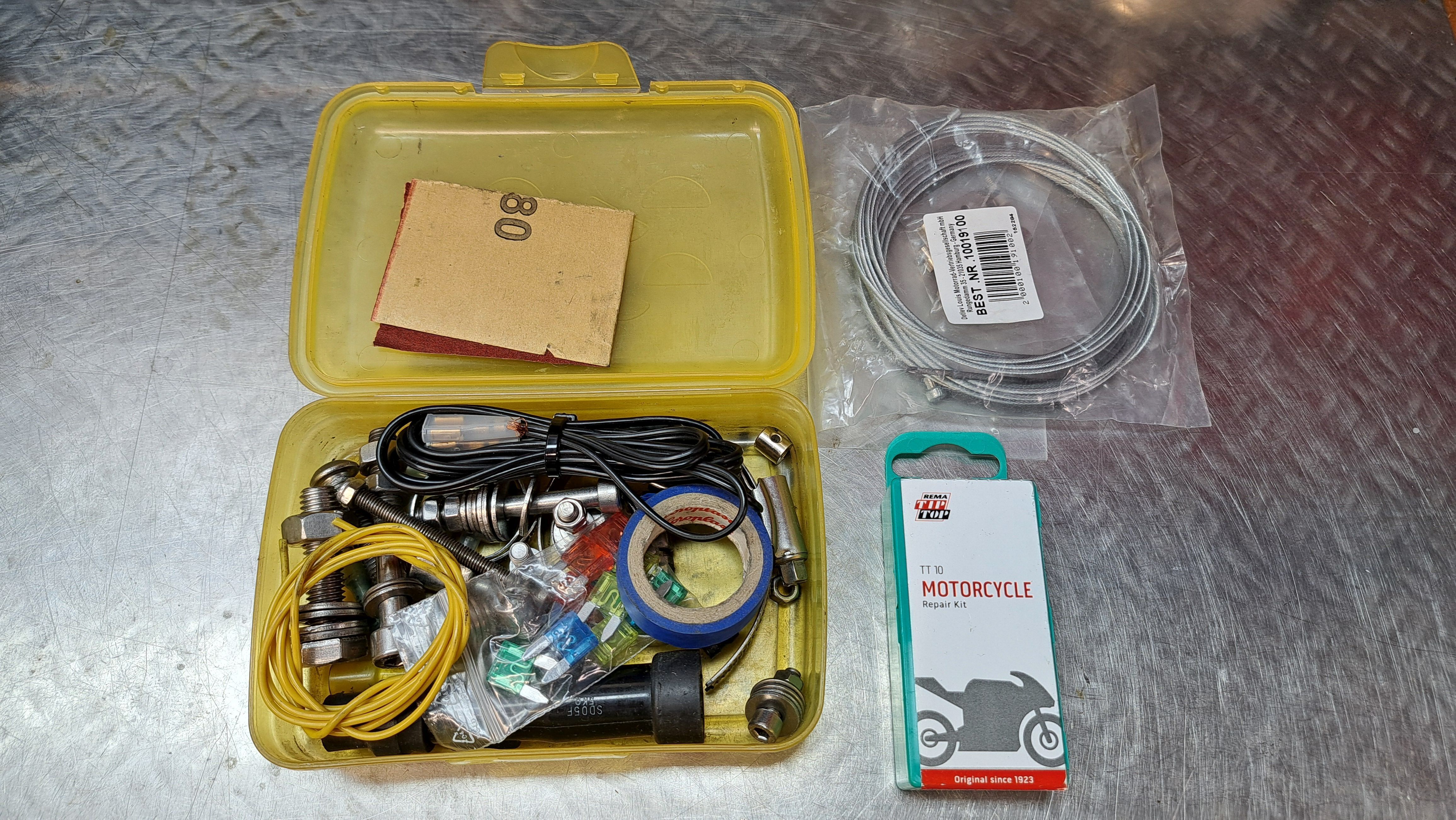

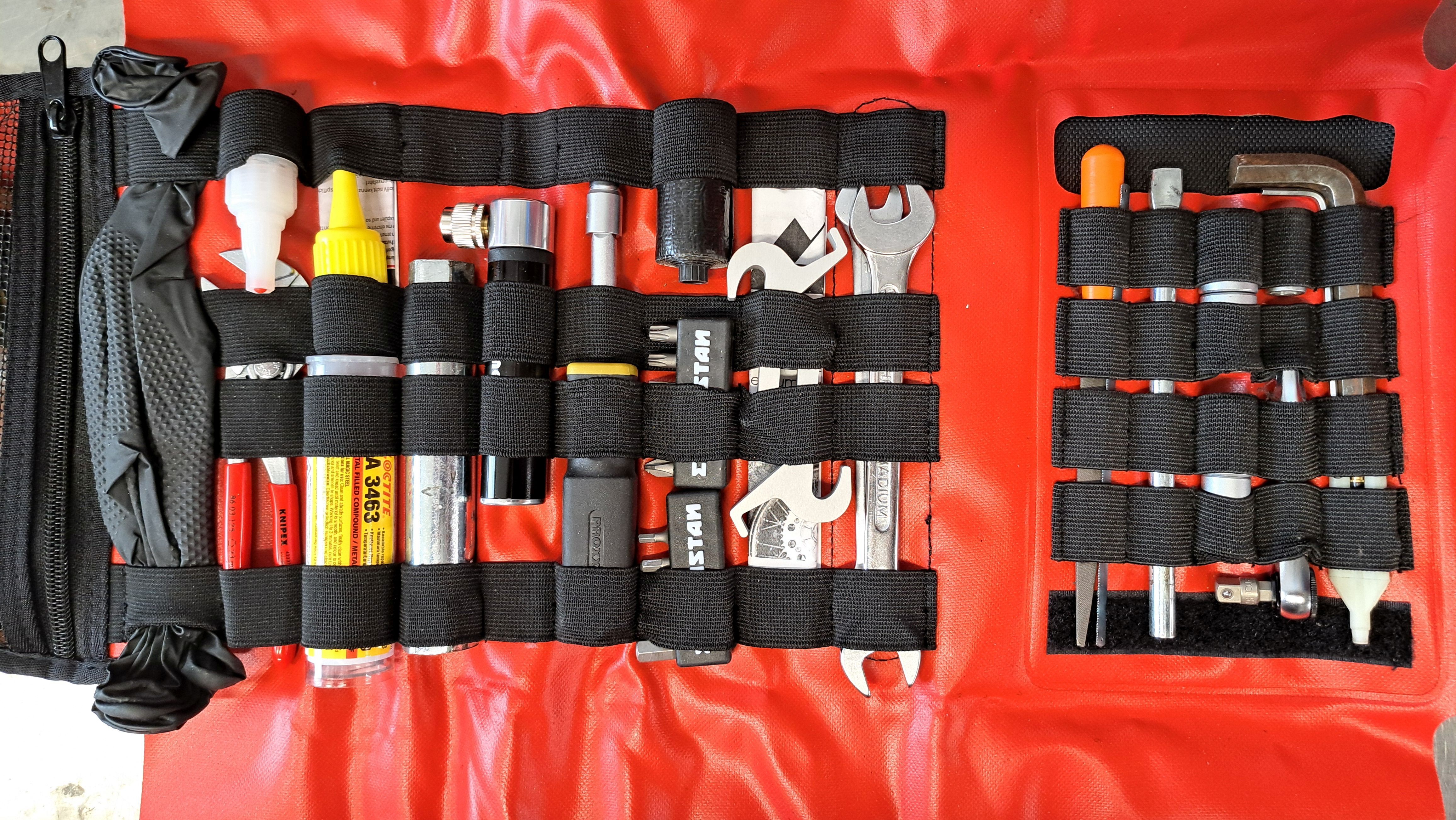

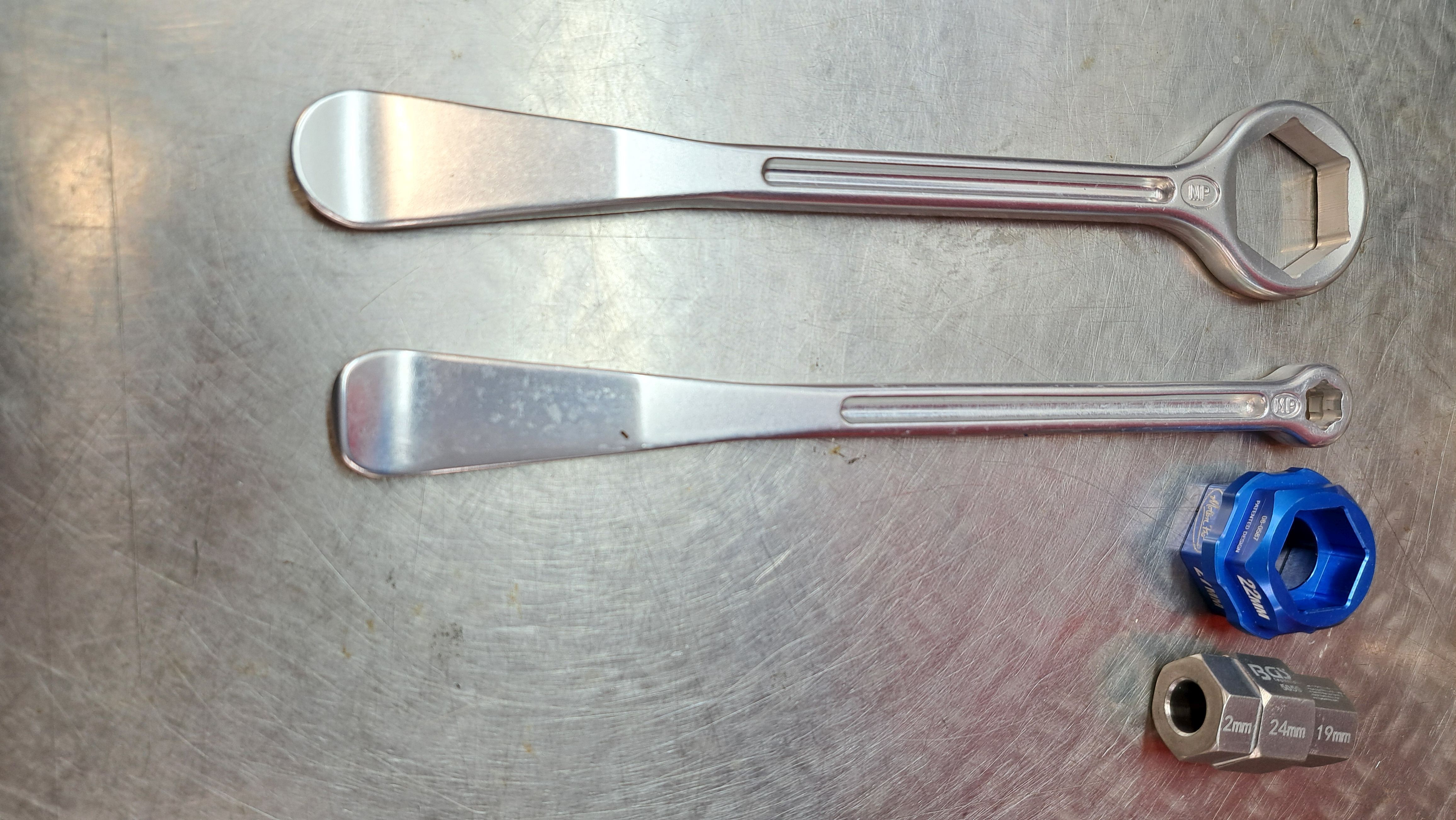

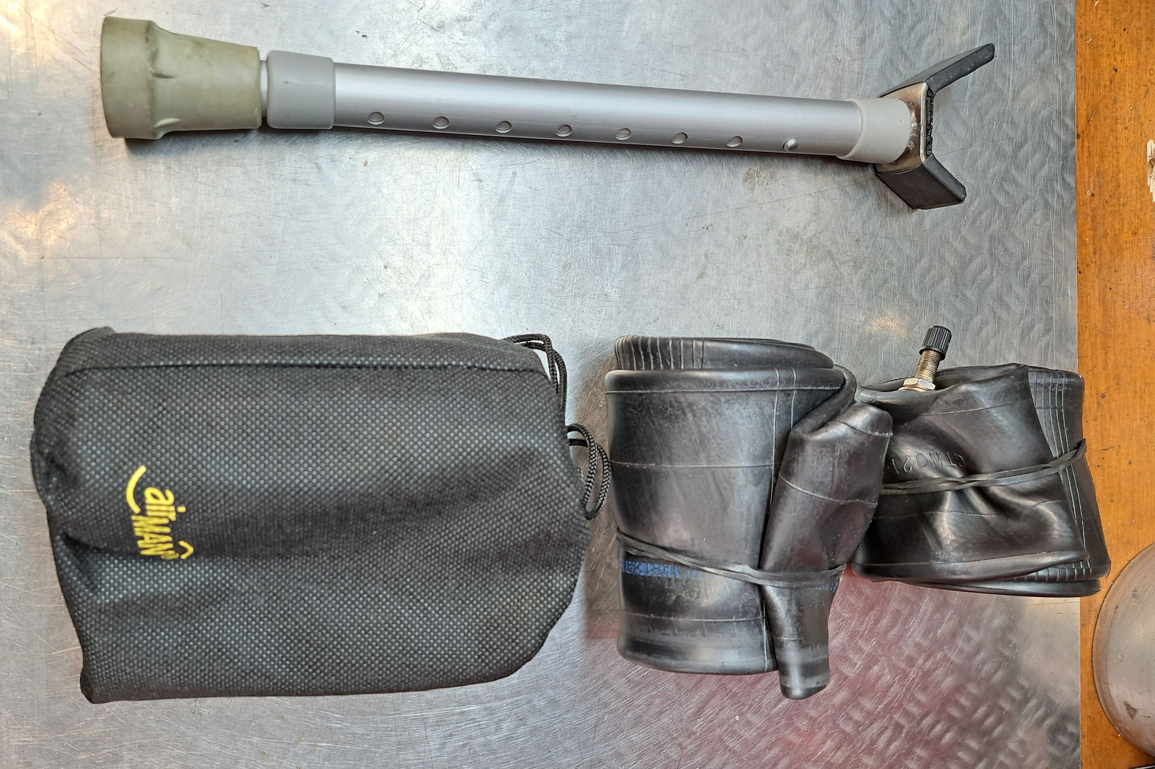

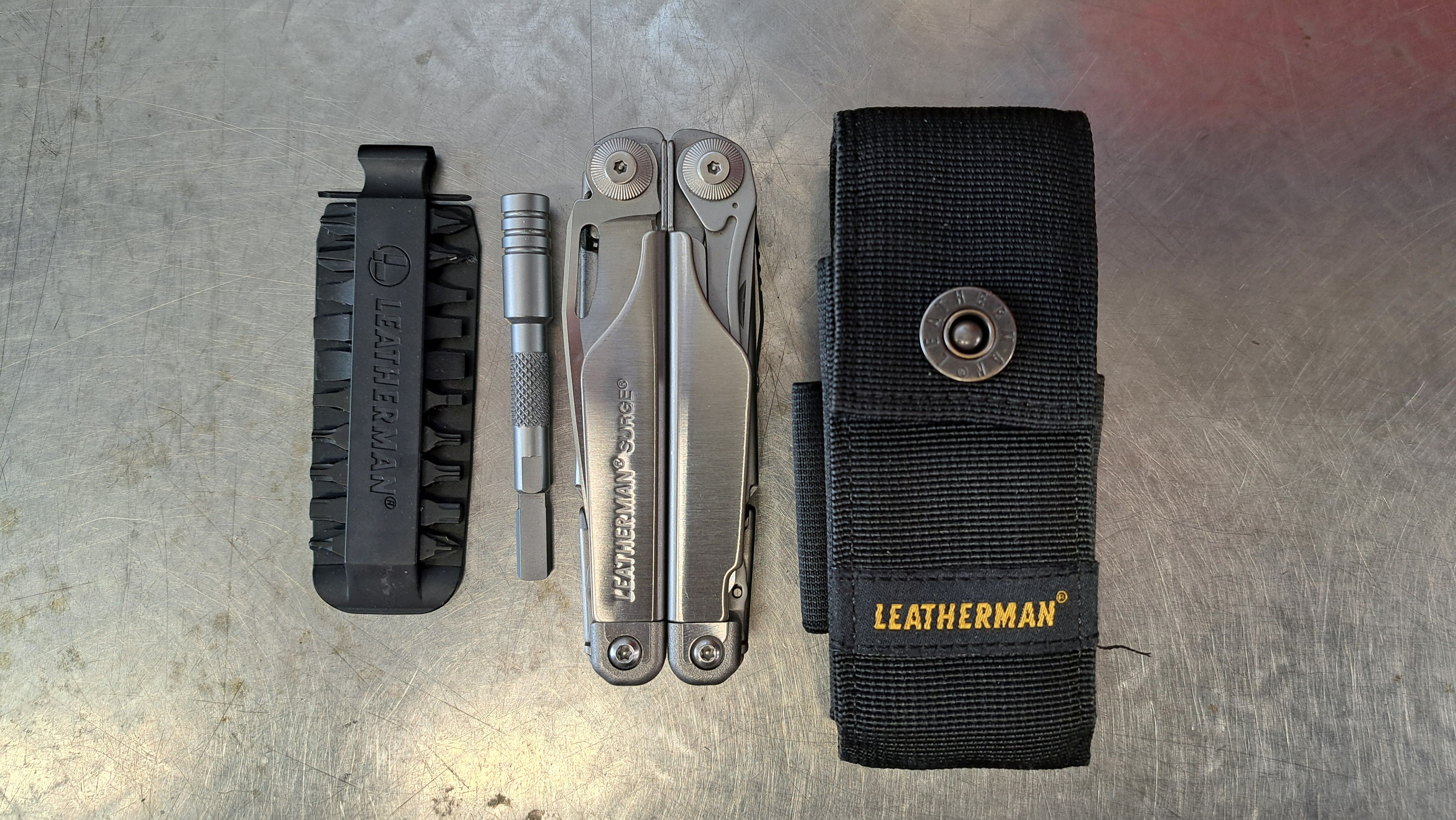

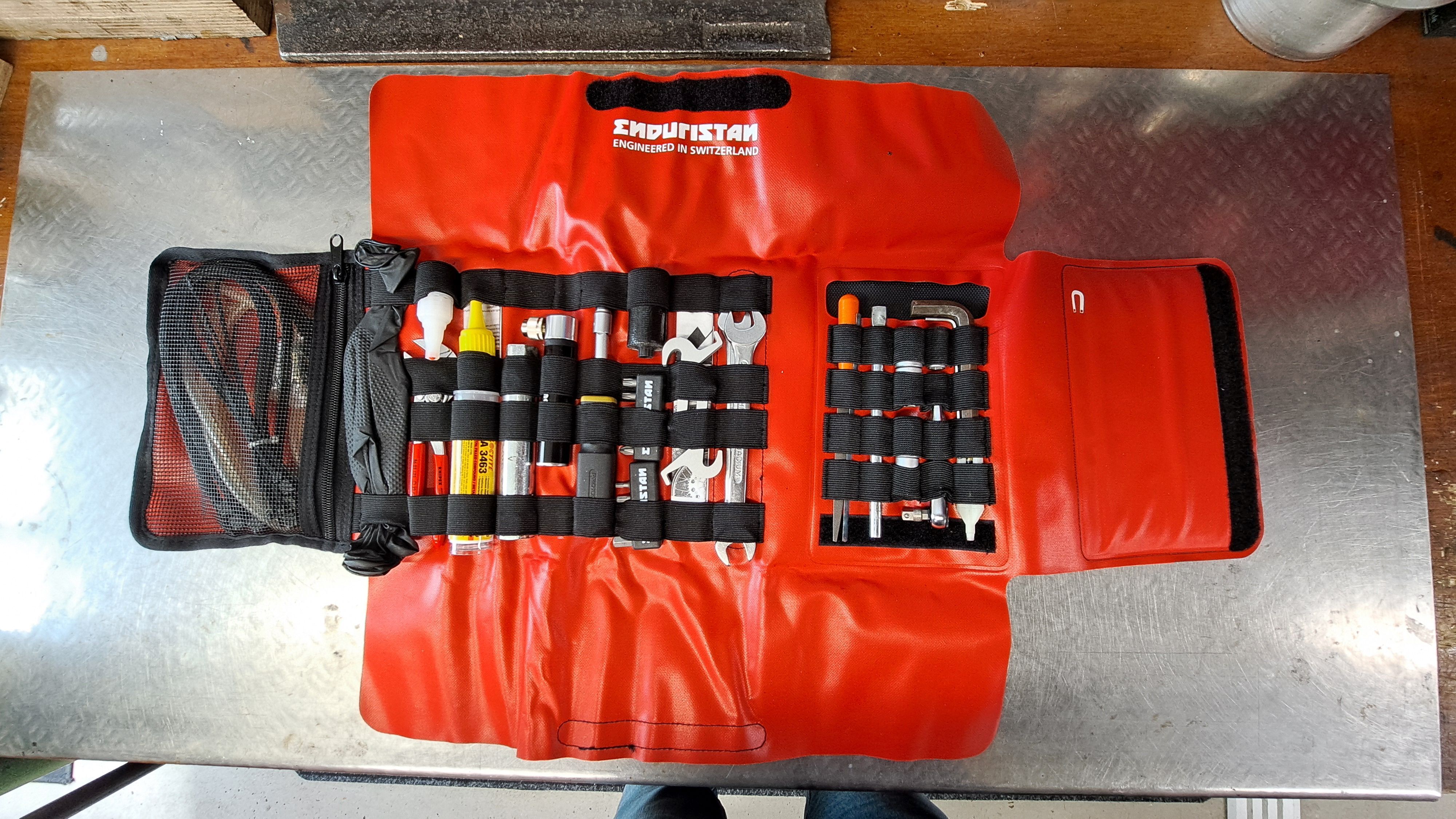

Hallo in die Runde,
hier meine Auflistung bei Langstrecke.
Bei kleineren Touren reicht mir Leatherman und der Schutzbrief.
Werkzeugtasche
- Kabelbinder
- Ketten-Clip-Schloss
- Zange
- Loctite EA 3463, Metallknete
- Kleber HG Power Glue + Granulat
- Kerzenschlüssel
- Zündkerze
- Mini-Luftpumpe
- Schraubendreher + Mini-Knarre mit div. Einsätzen, 1/4`
- 2 Maulschlüssel (10, 11,12,13)
- Reifenmontagehilfe
- Feile
- Sägeblatt
- Ventileinsatz
separat:
- Montierhebel 32 mm und 10/12 mm mit Sechskant Adapter 22/27 mm
- erleichteter 19mm Einsatz
- Kompressor airman
- angepasste Krücke
- 2 Ersatzschläuche
- Flickzeug
- Tape
- Schrauben inkl. U-Scheiben
- Stck. Kabel
- Gaszugreparaturset
- Leatherman
- Satz Bremsbeläge
- Kupplungszug (parallel verlegt)
kommt noch:
- Schaltgestänge
Bis denne
Martin aus 4630
Bis denne
Glück Auf!
Martin
