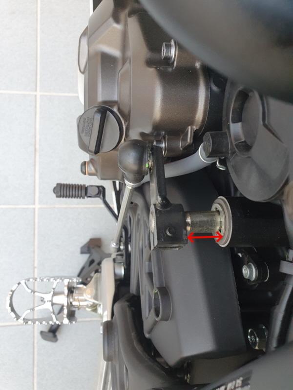

Ich habe die zusätzliche Lagerung schon mal montiert...im Prinzip bin ich mit der Schaltung schon zufrieden, nur wenn man von Geschwindigkeiten vom 5 oder 6 Gang aus Irgend welchen Gründen plötzlich bis zum Stillstand anhalten muss dann kommt das Getriebe spätestens beim runterschalten ab dem 3 Gang zum Stocken und man muss die restlichen Gänge dann im Stand mit leicht schleifender Kupplung nachsortieren...das können andere Hersteller besser, z.b. bei meiner 690er KTM bei deaktiviertem Schaltautomat absolut top.
Ohne dieser zusätzlichen Lagerung besteht an der oberen Schaltwelle bei kurzen Betätigungen am unteren Schalthebel ein Spiel von ca. 1-2mm...jetzt nach Montage des Lagers absolut null Spiel so wie auch an der 690er KTM...demnach erhoffe ich mir mit dem Teil schon eine Verbesserung der Schaltung bei schnellem runterschalten der Gänge bis zum Stillstand...leider komme ich erst im Frühjahr dazu zum Testen...ich weiß bin Warmduscher   ;D
Bezahlt habe ich inkl. Versand aus Deutschland 111€ bei BikesPeak..war Innerhalb von 5 Tagen da.

Ich meine um erhöhten Verschleiß brauchen wir uns hier keine Sorgen machen..Yamaha hat das schon so konstruiert dass das lange hällt...nur die Präzision des ganzen ist das Problem wenn man es so nennen möchte...Schalthebel unten verbunden mit langem Schaltgestänge mit zwei Kugelköpfen und nochmal langer Schaltwelle mit weit Außenliegender Abnahme der Schaltbetätigung durch den Fuß der ja noch kräftiger dagegen drückt als wenn man es mit der Hand das Spiel erfühlt...das ergibt devinitiv keine Präzision..aber jetzt mit einer Zwischenlagerung wie gesagt herrscht null Spiel und somit erhoffe ich und bin auch guter Dinge dass das ganze jetzt zufriedenstellend funktioniert  /-/
