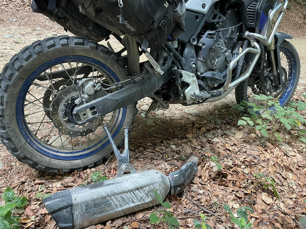

Schönes Bildchen dass gut verdeutlicht, warum es so verdammt wichtig ist diese Fehlkonstruktion von Auspuff enger an den Rahmen zu legen. Zumindest wenn man die Maschine artgerecht bewegt. Mir hats auch schon locker 1mm Material an der Schwinge ausgeschlagen.

muehsam
@Joff
Verstehe ich das jetzt richtig, dass das deine Maschine ist?
Wie viel Kraft war denn nötig, um beide Schweißpunkte abzubrechen? Dafür sieht der Rest samt Gepäck ja hervorragend aus.
Joff
Nee, ist nicht meine Maschine.  Ich glaube nicht, dass da viel Gewalt nötig ist. Ich musste meinen auch schon mehrfach zurückbiegen. Das ermüdet das Material. Dass der Rest gut aussieht ist klar, sie fällt ja auf den Auspuff.
Mr.Oizo
Dann spart man die Kuhfänger-genial! :D
einzylinder
Joff hat recht.
Die Materialermüdung lässt die Schweißstellen aus dem Rahmenrohr herausbrechen! Du hast dann zwei grosse Löcher im Rahmen (= Totalschaden).
Die Halterung bricht nicht    n a c h     der Schweißstelle.
Grüsse
Einzylinder
