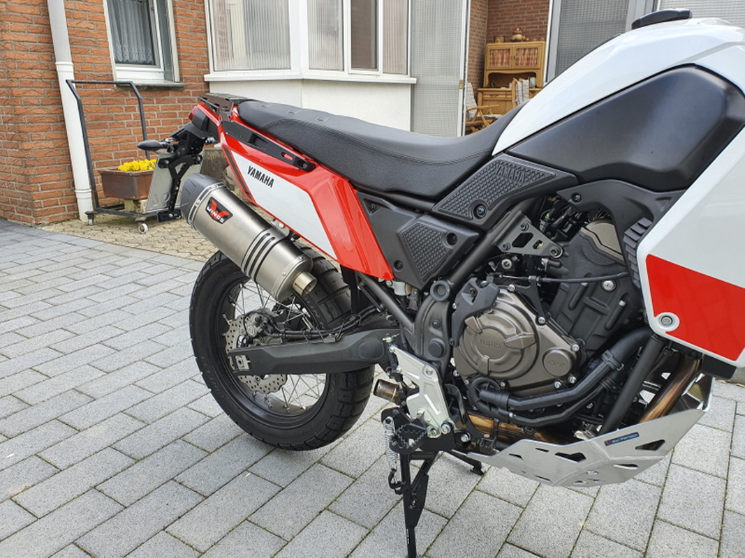

Zitat von: GeorgK am 05. Mai 2021, 16:56:28Eingetragen ist jetzt auch. Das bezieht sich auf mein Mopped mit dem Wings.
Die Anzahl der Sitzplätze reduziert sich um einen, da die hinteren Rasten fehlen. Mich stört das nicht.
Evtl. hilft es ja jemandem beim Umsetzen seines eigenen Projekts.  ;)

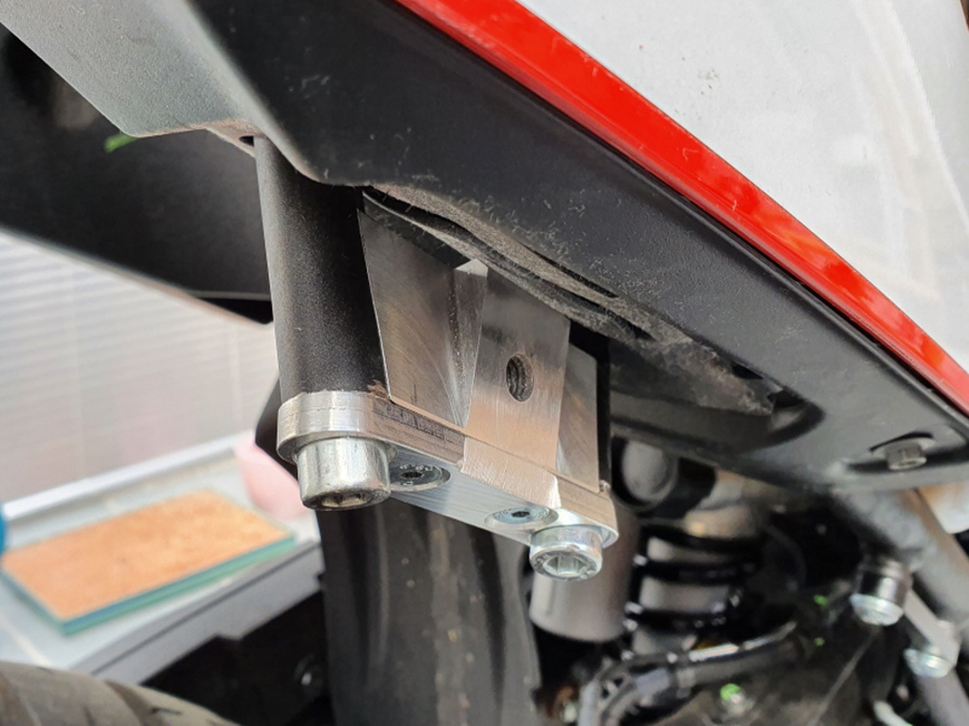

Zitat von: GeorgK am 14. April 2021, 22:06:38Heute weiter gemacht:
Erste Montage. Sieht, so gesehen, ganz OK aus.
Nur steht der Wings nicht in der Flucht und ist nach aussen "verdreht".
Das heisst, der Halter muss nochmal überarbeitet werden.
Erst wenn der Topf sitz, geht es an das Zwischenrohr.

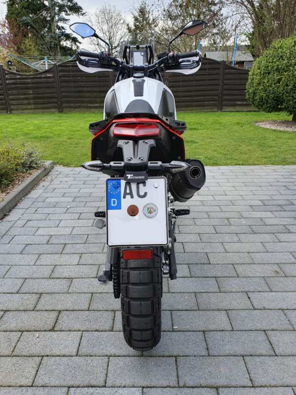

Hir mal den Arrow hoch in Titan, bestellt habe ich ihn über Ebay in Italy..ging alles Problemlos..super Qualität, sehr leicht und schöner dumpfer klang...Euro 4 und 5 Zugelassen.
