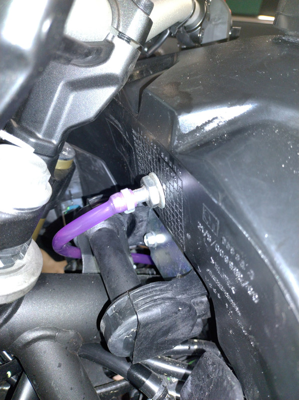

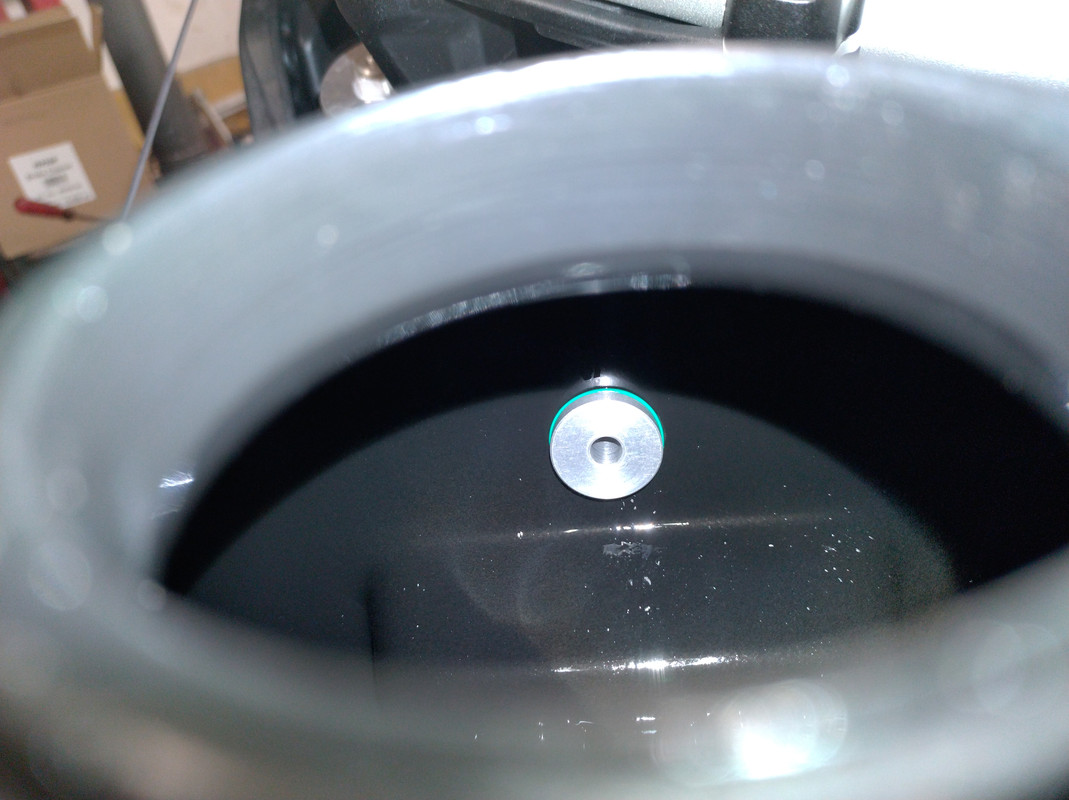

Bezüglich tankentlüftung möchte ich euch meine realisierte version am acerbis tank vorstellen
Ich wollte den Schraubverschluss welcher beiliegt nicht verwenden, da mein motorrad auf reisen im freien steht und ich gerne
a) keine benzin gestohlen haben möchte
b) nicht pisse oder andere fremdstoffe im tank haben will
somit habe ich mir einen abschließbaren tankdeckel besorgt aus dem acerbis zubehör. dieser hat aber nicht den anschluss für die tankentlüftung
ebenso will ich nicht benzindämpfe einfach so ins freie lassen. bin jetzt nicht der weltverbesserer, aber das stört meinen grünen umweltgedanken doch sehr ;)
Somit habe ich ein loch gebohrt, einen selbst gedrehten anschluss inkl syphon an den höchsten punkt des tanks eingebaut. der syphon wird benötigt, da das rückschlagventil nicht 100% dicht ist und der Tank sich sonst über den aktivkohlefilter leert. das beiligende rückschlagventil ist gegen schwappendes benzin "dicht" aber gegen einen sich aufbauenden gasdruck hat es eine  leckage
ebenso muss er in der nähe der tanköffung (mittig) sein, da ein schwappendes benzin so bestmöglich relaitivert wird.
der anschluss sowie der syphon besteht aus aluminium und sind miteinander verpresst (verschrumpft) . der adapter muss umbedingt mit viton ringe (bei mir 2 Stk) abgedichtet werden. nur diese sind benzin resistent
verbesserungsmöglichkeit wäre den syphon an die rechte seite der tanköffnung zu legen ( da das motorrad am seitenständer nach links kippt), ansonsten funktioniert alles wie erwartet und ist schon seit einem jahr im einsatz
das das ganze funktioniert, merkt man indem man den tank über die öffnung des syphons füllt (da ist er wirklich schon nahezu randvoll) und dann in der sonne stehen lässt. irgendwann beginnt der überlauf des aktivkohlefilters zu pissen.
