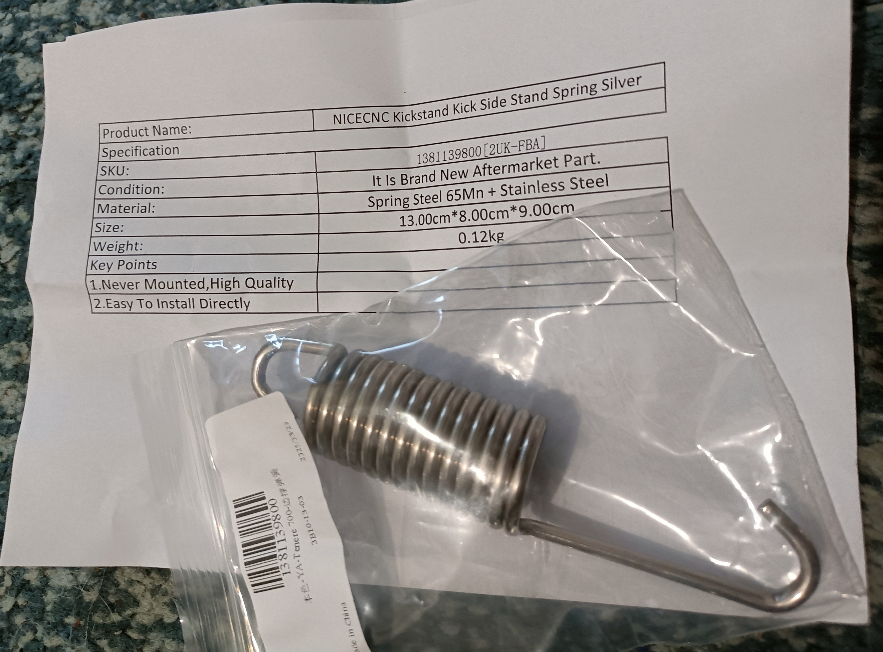

hab dafür eine Seitenständerfeder angeblich "compatible with Tenere 700" von Cina'n'C bestellt
diese hier
werde sie nicht einbauen, denn sie wirkt übertrieben hart für den Zweck
Einfach den Ständer in seiner Aufnahme regelmäßig fetten, dann flutscht der auch wunderbar mit der Originalfeder. Und auf Verbreiterungen verzichten, die Dinger bringen zusätzliches Gewicht, dass von der Feder mitgewuppt werden muss.

Hallo Tenerone,
diese Feder habe ich auch seit einigen Monaten montiert. Die Funktioniert bisher.
Die original Feder(en)(2019) sind zu schwach bzw. sind wohl vom Material her minderwertig!?
Da hilft auch schmieren/fetten nix.

Das Drehgelenk ist bei mir sehr leichtgängig, für mein Empfinden auch viel zu locker da sich der Ständer ohne Feder in alle Himmelsrichtungen bewegt. (Ich hatte das Thema in der Werkstatt bei der 1000er Inspektion angesprochen, nicht das sie aus plumper Bequemlichkeit die Schraube einfach rausgedreht haben, ich muss das kontrollieren sobald das Mopped auf einem Hebebock steht)
Somit liegt das Problem nicht an mangelnder Schmierung.
Das zusätzliche Gewicht der Ständerverbreitung an dem Ende ist ein Argument, zumal dies durch Hebelwirkung vergrößert wird, das Teilchen ist aber recht nützlich sobald das Motorrad nicht auf dem Asphalt abgestellt wird.
Alternativ könnte man eine mobile Verbreitung in der Tasche mit sich tragen
Die Feder von Cina'n'C ist wirklich überdimensioniert, ich möchte den Bruch der Haltestift nicht riskieren

Und genau aus diesem Grund habe ich ein Verbreiterung des Fußes angebracht. Nicht jeder wohnt in felsiger Gegend oder ist hauptsächlich dort unterwegs. Die an meiner T7 verbaute Feder stammt von CAMEL und hält, im Gegensatz zu den Originalfedern, den Seitenständer auch auf holprigen Strecken zuverlässig oben.

Das die Standardfeder der T700 etwas schlapp ausfällt is ja bekannt, das berichten viele. Meine is auch nicht besonders stark. Sobald sich etwas Dreck reinsetzt oder eine lange Regenfahrt gemacht wurde hängt er bei mir auch und das nervt mich auch.
Deshalb reinige und fette ich das Gelenk immer in einer solchen Situation, kommt bestimmt 4 bis 5x im Jahr vor. Dann fluppt es wieder wie neu, mit der schlappen Feder braucht der Ständer halt etwas mehr Pflege, leider.

Zitat von: Il Tenerone am 18. Oktober 2025, 07:38:31Das Drehgelenk ist bei mir sehr leichtgängig, für mein Empfinden auch viel zu locker da sich der Ständer ohne Feder in alle Himmelsrichtungen bewegt.
Da hast Du recht!
Ist seit ewigen Zeiten ein Ärgernis - wenn man in der Beziehung ein "Monk" ist, wie ich.
Seitenständer sind -egal bei welchem Moped- nur gleitgelagert; meist in minderwertiger Materialqualität.
Beim Straßenhobel fällt das kaum ins Gewicht - bei artgerecht bewegten Enduros arbeiten sich Bolzen und Halterung durch Schmutzeintrag sehr schnell auf.
Besonders weil aufgrund des längeren Ständers der Hebelweg größer ist.
Schon bei meiner XT 500 ist mir das maximal auf den Zeiger gegangen.
Darum habe ich den Seitenständer der WR-F Sportenduros innerlich abgefeiert.
Da hat Yamaha es endlich so gemacht, wie ich es mir immer gewünscht habe:
Rahmenseitig eine Gleitbuchse, die austauschbar ist; der Bolzen am Ständer lässt sich ebenfalls erneuern und schon isses wieder schick.
Dagegen ist das Gefummel, den Hauptständer bei der T7 abzubauen echt vor'n A....
Aufwändiger geht's fast nicht  ???
Was die Derbi-Federn angeht: ich schaue die Tage noch mal nach.
Aber selbst wenn es so ist.
Was ist schlimmer - das Bisschen Abrieb oder ein Seitenständer, der im unpassenden Moment runterfällt?
Momentan halte ich die zwei Federn nach wie vor für die beste Lösung.
