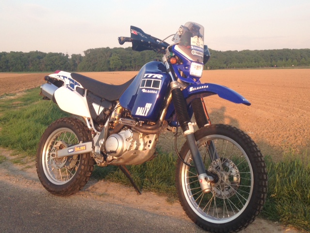

Fantuzzi
Ich hatte mal meine TT600R mit einem großen Tank ausgerüstet, aber sie fühlte sich für mich nie wie ein Reisemotorrad an.
Meine "Leichte" ist zur Zeit eine CRF300 Rally und mit der kann ich die Kilometer trotz Leistungsnachteil viel bequemer abspulen. Natürlich ist die nicht klassisch.
