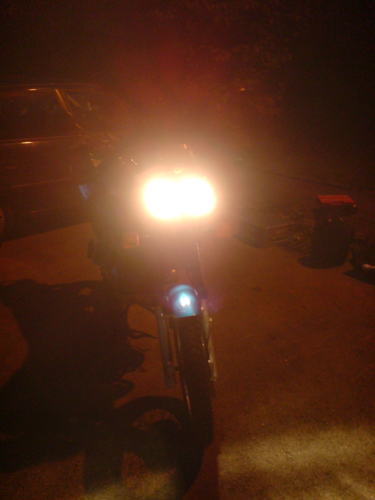

TADAAAAA!
Hab endlich ma das schöne Wetter zum schrauben genutzt (bin ja Garagenlos :-( ) und jetzt hab ich auch ma was schönes zu berichten da musst ich das Thema noch einma aus der Tiefe herholen ;-) Eigentlich wollt ich ja nur die Kontakte mal Pflegen aber das hab ich nun erst einma auf unbestimmte Zeit verschoben, das Licht gefiel mir dann doch besser :D
Dankeschön nochmal für die vielen Hilfen und Tips hier, der Umbau hat bestens geklappt, und nun strahlt meine Tenere mit 2 wunderschön hellen Lichtern.
