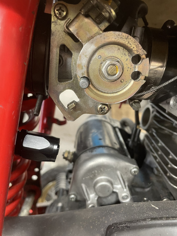

Dies mag ja sein, aber ein wenig Interesse ist bei mir verloren gegangen da ich für rudimentäre Probleme immer noch keine Lösung geboten bekomme. Z.B. Gaszugbefestigung an der Drosselklappe. Ist da der Rahmen im Weg oder täuscht nur das Bild? Skeptische Grüße.
Philip
#241
Genau hingesehen... cool, aber ja doch, war im Weg, habe ich gelöst... ist auch so wie auf dem Foto, aber schlecht zu erkennen, die Aufnahme geht am Rahmen vorbei, knapp, aber sie tuts.
Bitte nicht vergessen, Probleme kann ich nur lösen, in dem Moment, wo sie auftreten, aktuell stört mich das noch nicht, weil ich die Verwendung des originalen Luftfilterkasten im Fokus hatte.

Die Führung für den Gaszug habe ich nun so gelöst, das ich den originalen Gaszug verwenden kann. Damit konnte ich leider nicht das aktuelle Problem mit der Rückleitung für den Öltank lösen, den Anschluss muss ich definitiv abändern. Fotos folgen, wenn ich das erledigt habe.

Da sieht man den aktuellen Gaszugumbau mit originalem Gaszug. Auch wenn das nicht so aussieht, als ob der da so in seiner Aufnahmen hält... der hält wirklich super. Vielleicht "bastel" ich mir da noch eine Sicherung, aber aktuell passt das so, wie es ist.

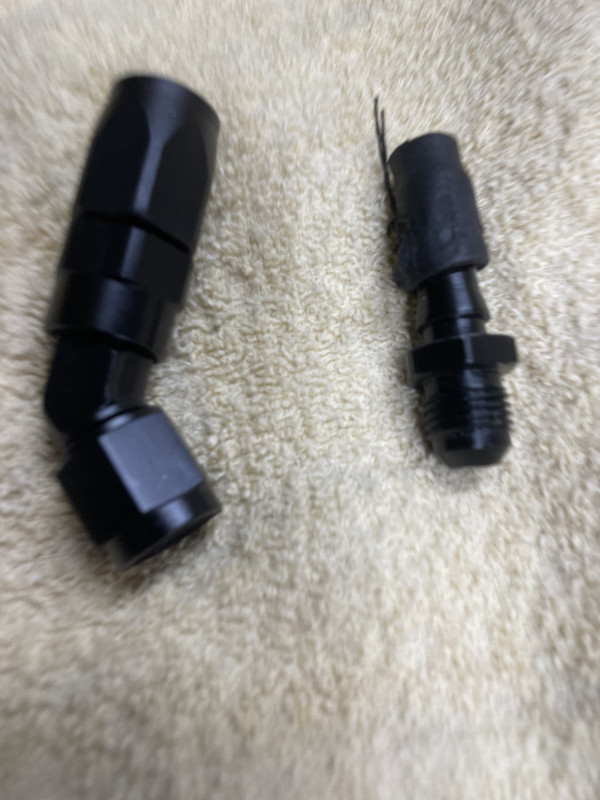

Einen Leistungskrümmer habe ich mir noch organisiert, den benötige ich, um den Rest weiter ausmessen zu können. Bestellt habe ich neue Anschweißadapter in Dash 6, Dash 8 war eine Fehlentscheidung, da der Durchmesser einfach zu groß ist.

Philip so macht es Spaß weiter am Thema zu bleiben. Dafür das Du keinen großen Maschinenpark besitzt macht das alles einen wertigen Eindruck.
Aber auch hier stellt sich mir bei genauem hinsehen die Frage ob die Drosselklappe auch vollständig geöffnet werden wird.
Der Weg ist auf jeden Fall kürzer als wenn der Zug rechts oben eingehängt und nach links unten gezogen würde.
Philip
Danke für das Kompliment, ja, die DK hat eine sehr gute Übersetzung und trifft auf den Anschlag, bzw. Begrenzer. Ich hatte zwar noch nie einen Kurzhubgasgriff, könnte mir aber vorstellen, dass der so ähnlich von der Übersetzung her arbeitet. Ein "Nachfassen" am Gasgriff ist nicht notwendig.

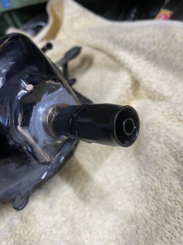

Tja, ich bin davon ausgegangen, dass die Anschlüsse am Öltank angeschweiß wurden, weit gefehlt... angelötet, so ein Scheiß... Messing lässt sich löten, nicht schweißen... da ich nicht löten kann, Plan B.... kleben... Jetzt wird hier der Ein- oder Andere denken, ich hätte jetzt in den Pfuschermodus geschaltet, aber ich meine das ernst. Ich habe schon so einige Sachen untrennbar verklebt, selbst Dinge, wo ich gedacht habe... geht niemals... tja, manchmal ist es auch mal schön, sich zu irren.

zu der Dash Geschichte.... im Grunde braucht das kein Mensch..... Der Vorteil dieser Art der Verbindung ist die, dass ich jeder Zeit die Verbindungen trennen kann, um die Leitungen bei einem erneuten Umbau anpassen zu können. Sie sind halt verschraubt, ultra leicht (weil ALU) und wenn ich die richtigen Verbinder kaufe, auch drehbar... Die verpressten Verbindungen sind halt nicht mehr zu verändern, aber wer (außer mir) baut ständig an seiner Karre irgend welche Sachen um?
Also... Angeberei... gerade bei einem alten Eintopf. Es sind sogar andere Schlüsselweiten nötig, da dash ein amerikanisches Maß ist, also Zoll. Ich kann mit den Leitungen etwas trixen und 8mm Öl- u. Benzinleitungen verwenden. Dash Schläuche sind irre teuer... sehen allerdings auch geil aus... .
Ich habe halt noch Reste von dem Zeugs und ergänze das dann nur noch mit Anschlüssen, die mir fehlen.

Zitat von: harri am 21. April 2023, 18:26:02
Welche Kleber verwendest du da?
Vielleicht brauch ich das mal für'n Notfall...
2K von Uhu, oder den von PETEC. Die Kleber sind nach dem öffnen noch ca. ein 3/4 Jahr haltbar. Ich hatte aber auch danach nie Probleme. Der von Uhu klebt auch Kunststoff, habe ich am Lufikasten der XT ausprobiert und bin begeistert.
Ich habe damit auch einen Monza Tankdeckel incl. Haltering an einem Norton Tank geklebt, ausgasungsfrei ist der von PETEC auf jeden Fall. Bei dem UHU habe ich das noch nicht versuchen müssen. Ich kaufe mir den immer wieder neu, wenn der aufgebraucht ist. Den von Uhu bekommst du in den meisten Bauhäusern und ich kann den wirklich empfehlen. Ich lasse den immer einen Tag aushärten. Den Anschweißadapter an meinem Öltank habe ich schon ordentlich belastet, bevor ich den an seinen Bestimmungsort wieder angeschraubt habe.
