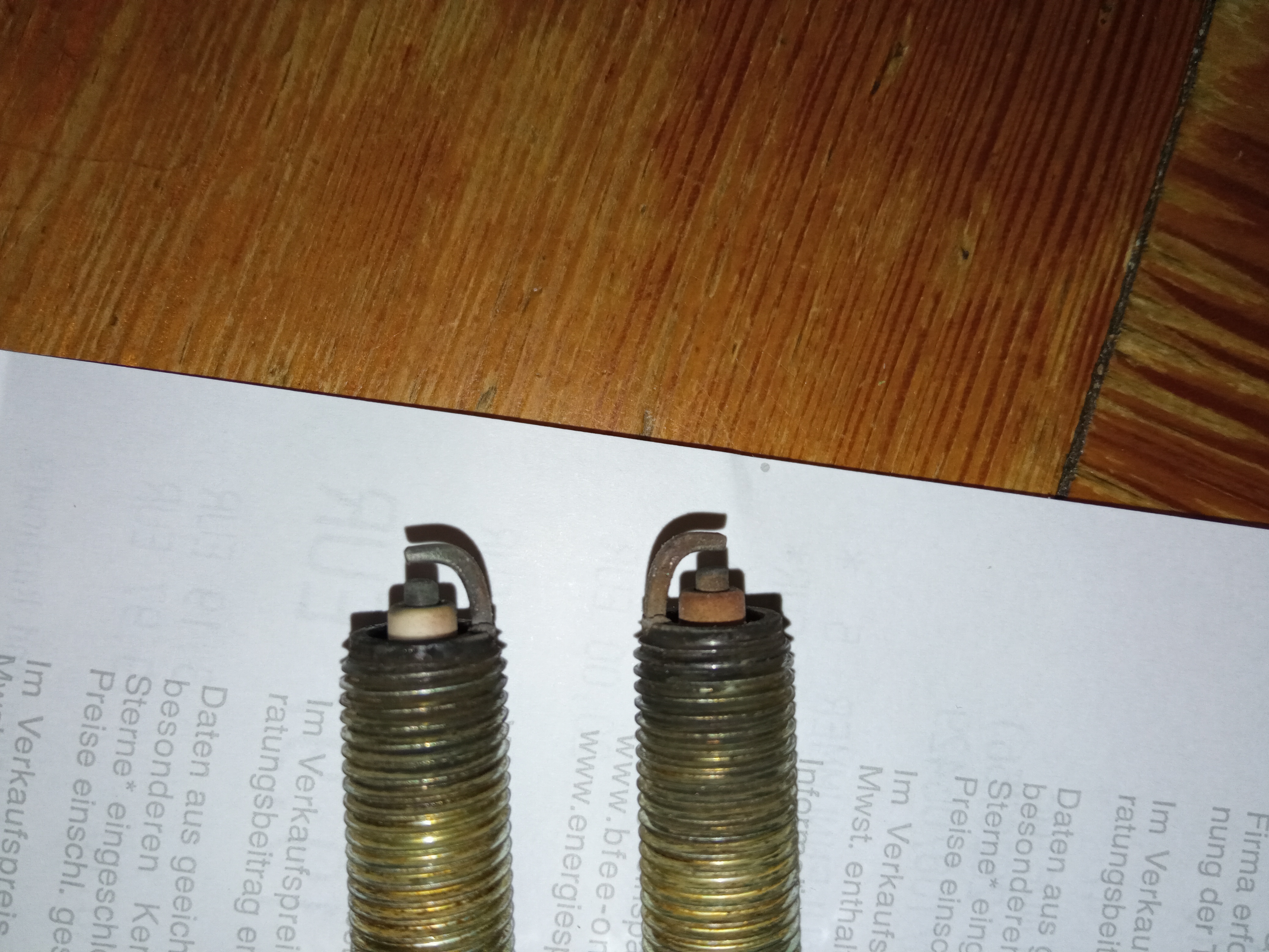

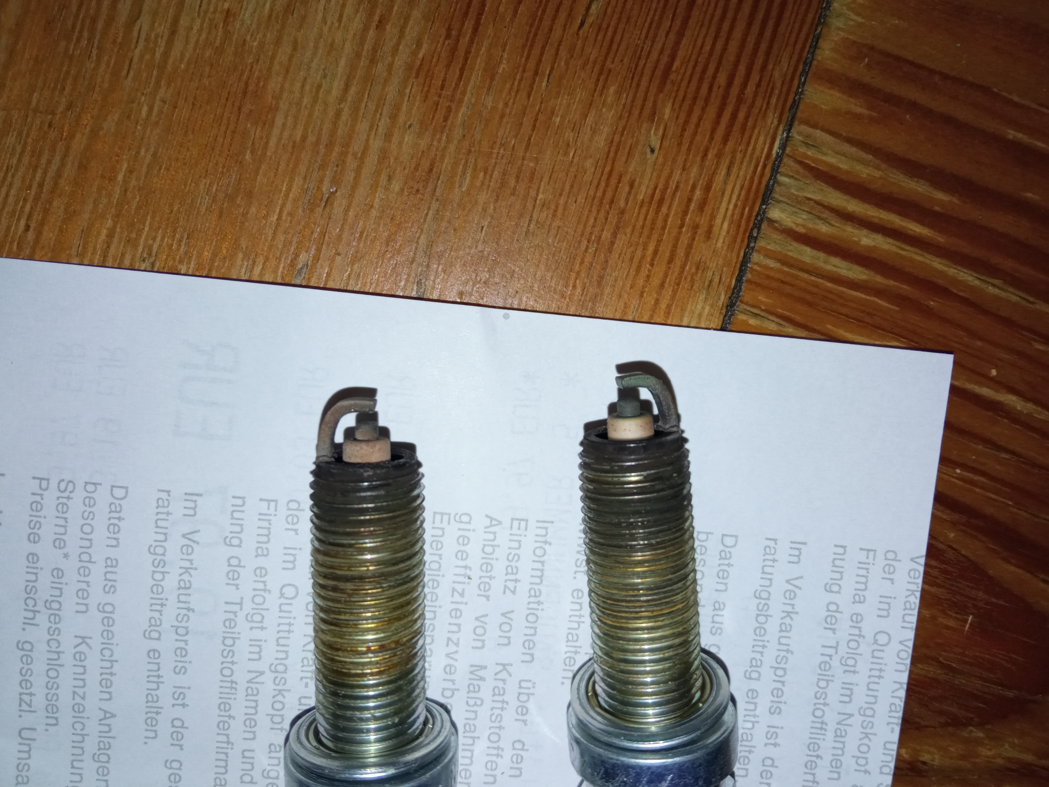

Nach nunmehr 200000km auf unseren beiden Ténéré 700 kann ich sicher sagen, daß 40000km Wechselinrtervall bei Zündkerzen im Rahmen der Ventilspielkontrolle kein Problem ist. Da sieht man dan bei ganz genauem Hinsehen, daß die Elektroden ein klein wenig runde Kanten bekommen, von Verschleiß zu sprechen wäre übertrieben-
