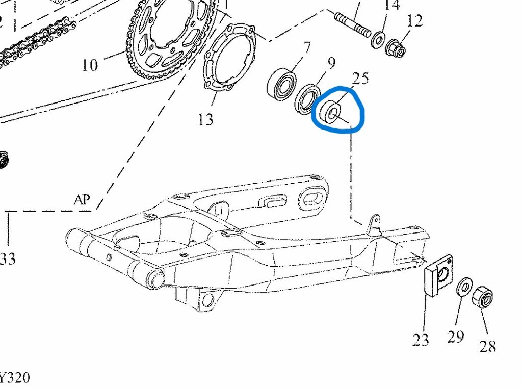

Maße habe ich gerade nicht zur Hand. Die beiden Distanzbuchsen sind aber soweit ich mich erinnere, etwas unterschiedlich. Jedenfalls habe ich mir die bei der Demontage des Hinterrades immer sehr genau auf die richtige Seite gelegt. Haben auch andere Artikelnummern im Ersatzteilkatalog.
Hülse links:  90387-20036
Hülse rechts: 90387-20035
Ich hoffe, wir meinen beide diese Hülsen:

Ich kann zu dem Thema leider nichts beitragen aber wenn ich das richtig verstanden habe geht´s hier aber um die Buchse zwischen den Radlagern Pos 2?

Ja, die Distanzbuchse zwischen den Radlagern, meine ich.
Die Buchse hat auch die richtige Länge. Ich habe jetzt auch alles wieder montiert.
Und ich kann mir nur vorstellen, dass das alles so richtig ist.
Randlager habe ich schon etliche an anderen, älteren Krädern getauscht. Da haben die Sitze in der Nabe feste Positionen für die Lager. Man presst die Lager bis auf Anschlag ein und die Buchse passt genau dazwischen.
Das ist bei der T7 aber so, dass das rechte Lager bis Anschlag eingepresst wird und das linke bis an die Distanzbuchse, aber im Sitz der Nabe wäre es ,,verschiebbar" Im Zusammenbau mit dem Kettenradträger wäre die Position allerdings gesichert.
Von daher bin ich mittlerweile sicher dass das so gewollt ist.
