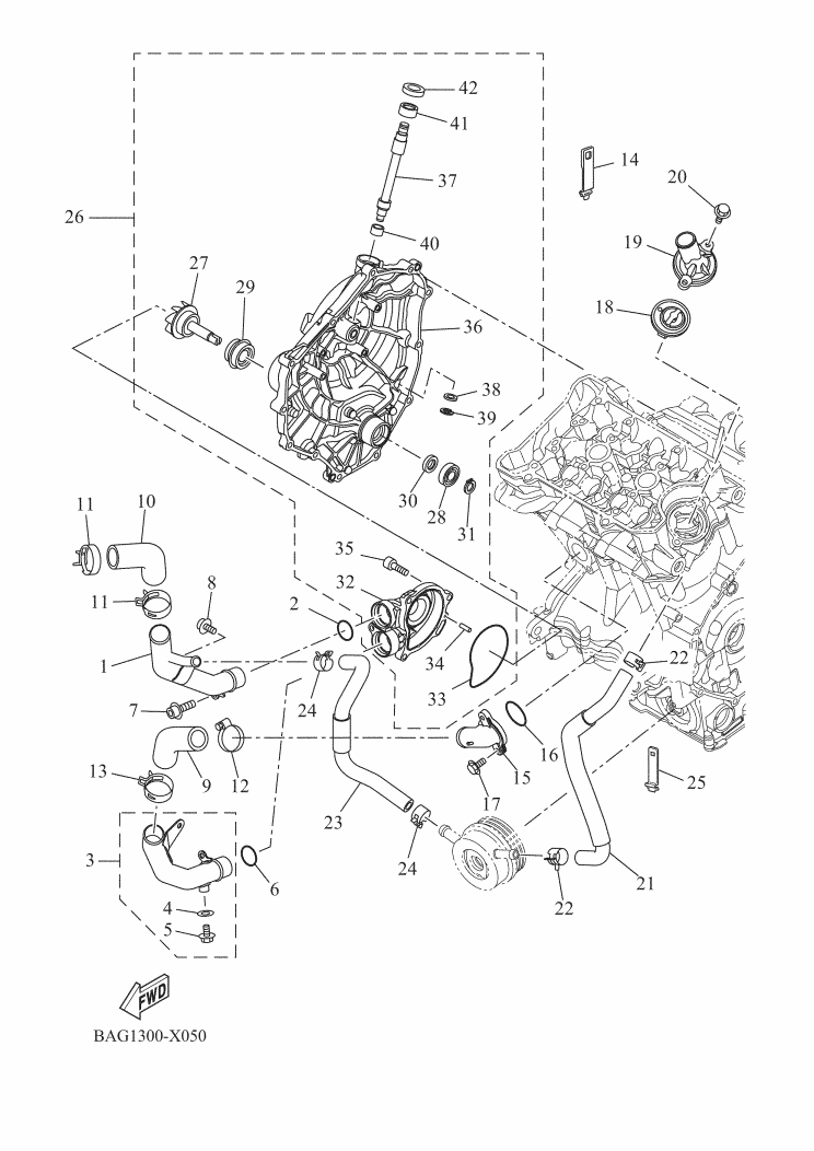

Werkstatthandbuch inkl. Explosionszeichnungen habe ich hier, überlege aber noch, ob ich das selbst angehe oder lieber machen lasse.

Ich hatte an meiner 2020er T7 auch eine leichte Undichtigkeit! Bei mir war es der Gummidichtring "Nr.33".Auch waren in dem Wasserpumpengehäuse am untersten Punkt lauter Rückstände evtl. von der Produktion.

Ich habe mir die Kiste jetzt nochmal angeschaut, den Motorschutz demontiert und alles genauer überprüft. Konnte nichts weiter erkennen außer dem, was man auf den Bildern sieht. Vielleicht erkennt ihr es besser – es scheint die Dichtung an der Wasserpumpe zu sein.

Zitat von: Wérnéré am 23. Dezember 2025, 21:38:23Ich hatte an meiner 2020er T7 auch eine leichte Undichtigkeit! Bei mir war es der Gummidichtring "Nr.33".Auch waren in dem Wasserpumpengehäuse am untersten Punkt lauter Rückstände evtl. von der Produktion.
So sieht das bei mir auch aus als ob die Gummidichtung Nr.33 Undicht ist!
