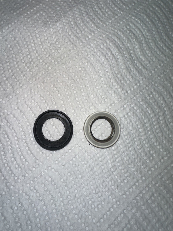

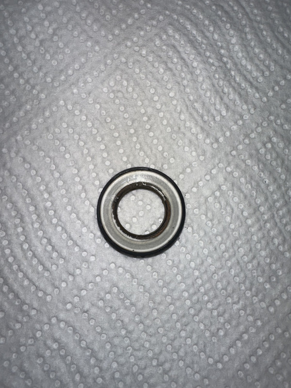

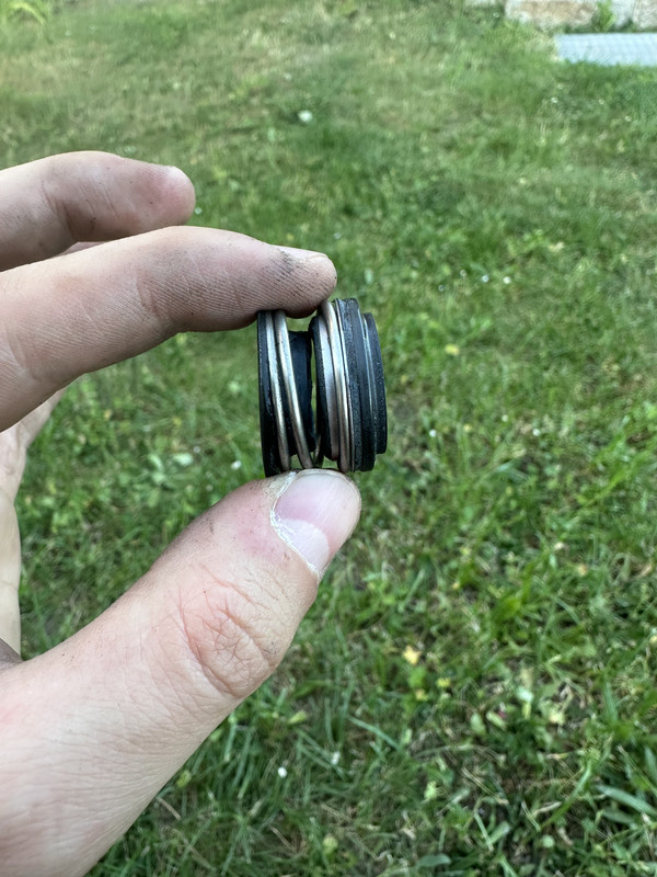

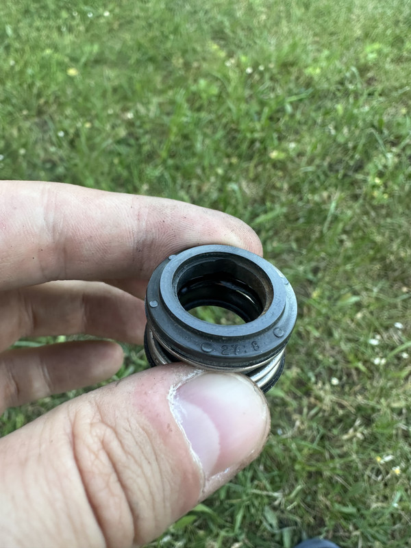

Fabio E.
https://i.postimg.cc/Jn1Cfvrg/IMG-4704.jpg
https://i.postimg.cc/3RnQY1Nb/IMG-4706.jpg
https://i.postimg.cc/ZRVz4Hng/IMG-4707.jpg
https://i.postimg.cc/XJQ64LqP/IMG-4710.jpg
Ich glaube, ich habe den Übeltäter gefunden.
Nur leider finde ich weder zu der Dichtung mit der Feder in der Mitte etwas noch zu der Dichtung mit der Keramikscheibe im Inneren.
Weiß jemand, wo man die herbekommen kann oder hat vielleicht einen Tipp?
#6
Ein Kollege aus dem italienischen Tenere Forum hat mal diese Teilenummer gepostet 11H-12438-10-00
https://www.clubtenereitalia.it/index.php/forum/21-meccanica-xtz750/7482602-aggiornamento-riparazione-premistoppa-pompa-acqua#7534784.
Eventuell passt auch Tourmax WMS-901 . Da stehen Maße bei ,mal messen.
Angaben ohne Gewähr.
horschte
im Pumpensprech ist das eine "Gleitringdichtung". Genauso (gerissen) sah diese in meinem alten Einhell Hauswasserwerk aus.
Ich würde mit dem Teil mal zum Pumpenservice gehen.
Die Linke zum Gruß,
Horst
XTZ 750, XT 1200 Z
Hat denn das XTZ-Wiki keine Info zum Thema?
XT 660 Z Ténéré   DM02
"Eine Enduro putzen ist wie Seiten aus der Bibel reißen"
Yamaha XTZ750 (37KW) 1991 3WM2 GERMANY 213LD-332G2 WATER PUMP - Originalersatzteile für WATER PUMP online kaufen https://share.google/DVmA7oHYePHMo7rnA
Und, die sieben ist das dann doch nicht?
