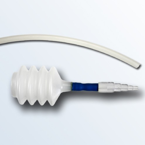

1. AT-Premspumpe verbauen. Das Gebastel an der alten macht meiner Meinung nach bei dem Gebrauchtteilpreis und Angebot (Bucht...) keinen Sinn.
2. Stahlbusventile verbauen. Nur damit kannst Du restlos entlüften. Du wirst sicher einen fühlbaren Effekt verspüren und das bei wesentlich geringerem Arbeitsaufwand beim Entfüften. Übrigens forne macht das dann erst richtig Spaß weils endlich mal auf anhieb Funktioniert und wundere Dich nicht wenn das Entlüften viel schneller geht!
Meine Persönliche Empfehlung ist hier auch die Stahlbus Entlüfterhilfe zu verwenden (macht schon beim Originalventil Sinn).
Mittlerweile gibt es auch andere Anbieter von Bremsentlüfterventilen. Wer sich diese aber genauer ansieh wird feststellen das diese (auch die von Kedo angebotenen) nicht die Funktionen der (zweiteiligen) von Stahlbus http://stahlbus.de/ haben, sondern vielfach einfach nur Austauschventile sind mit. z.B. verbesserter Ausführung des Anschlussnippels für den Entlüfterschlauch (gegenüber dem Original).
Die Funktionsweise der Stahlbusventile sehr ihr sehr gut auf deren Homepage...
