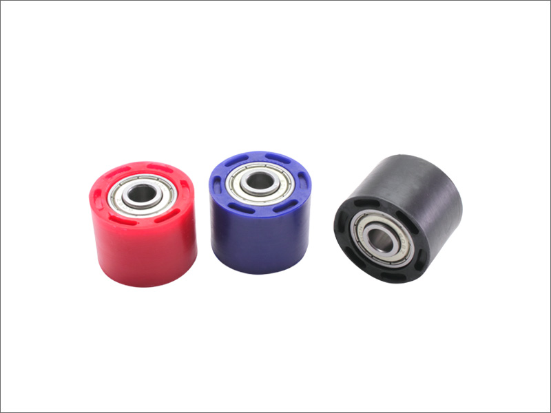

Nur so nebenbei. KTM hat neue Kettenlaufrollen mit einer Erhöhung zur direkten Führung der Kette über die Rollen in der Kette. Kostet ca. 3? und beim Ersteinsatz noch einmal ca. 12? für 2 Lager.

nein. Ich habe keine Teilenummer. Aber frage doch beim freundlichen KTM Händler einfach nach einer Kettenrolle für die LC 640 ADV. Dann wird dir geholfen.
Hier ist die Bucht zum ansehen:
http://www.ebay.de/itm/Kettenrolle-Ktm-Sxf-Sx-Exc-125-250-450-/260823020356?pt=Motorrad_Kraftradteile&hash=item3cba437344

Hab mir auch die Kettengleitschiene von Polisport geholt, nun passt aber der originale Bolzen nicht. Gibts da irgendwelche Kauflösungen oder muss man sich da ne passende Hülse oder sowas drehen lassen?
Habe leider nich das passende Equipment, um sowas selbst zu machen.
Beste Grüße!
P.S.: Mir geht das Geräusch der Kettenlaufrollen ordentlich auf die Nerven ;)
Moin
Die origin. KTM Teile kommen mit Hülse und Schraube.
Hab aber auch das Teil von Polysport.
Für die Hülse tut's ein passendes Alurohr aus dem
Baumarkt. (eventuell eine Seite etwas aufweiten, das Loch ist konisch)
Brauchst noch ein paar U-Scheiben oder eine zweite
Hülse zum ausgleichen , damit die Schiene mittig
unter der Kette sitzt.
