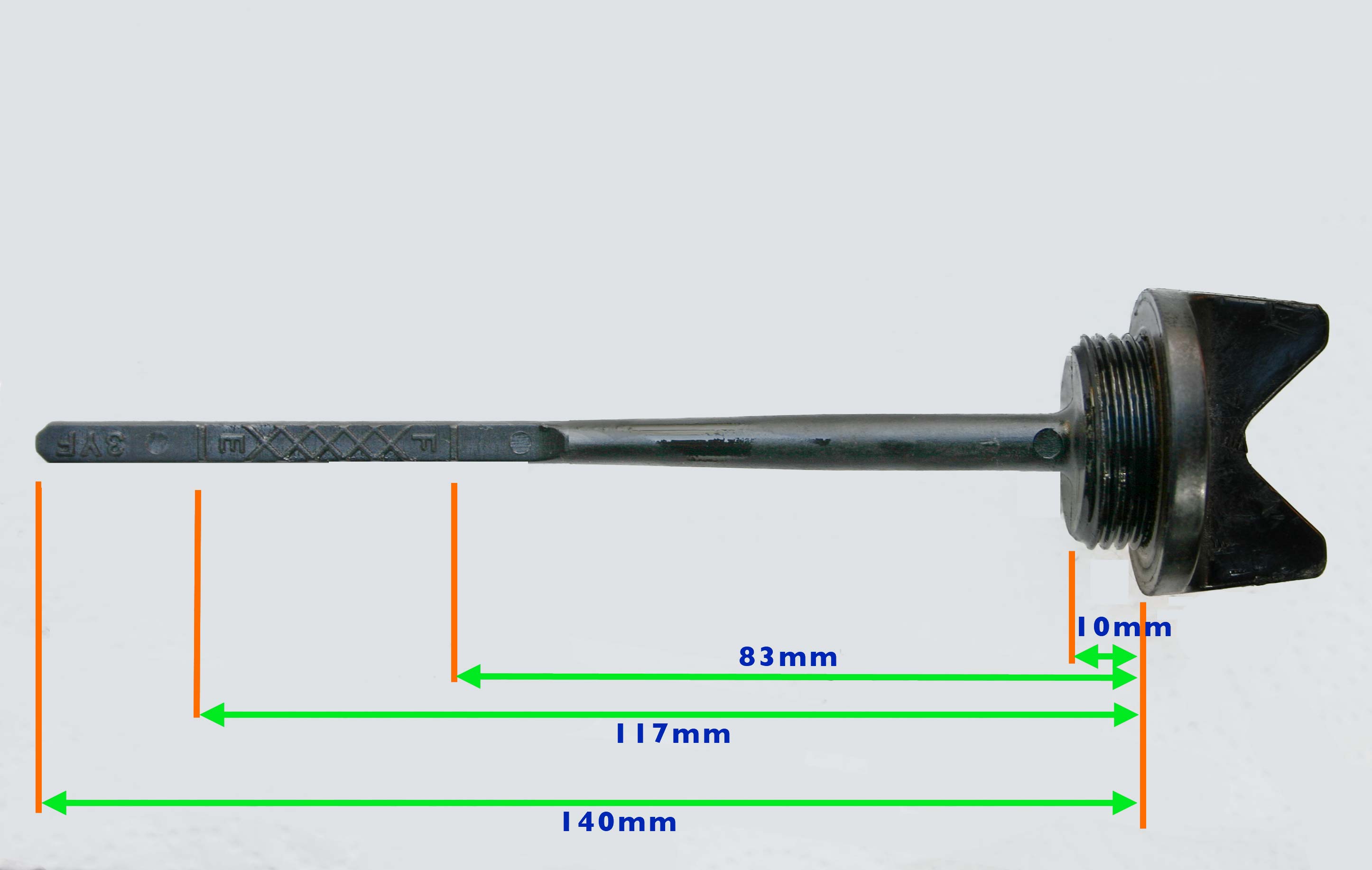

Hallo Zusammen,
kann mir jemand sagen, wo man einen Öl-Peilstab als Ersatzteil beziehen kann?
In der Bucht ist ein gebrauchter für insgesamt 15 EUR angeboten, das finde ich recht viel.
Mir würde es schon sehr helfen, wenn mir jemand die Maße des Peilstabs nennen könnte.
Also Länge des Stabes und Entfernungen von Min. und Max. Dann könnte man improvisieren.
Mein alter Peilstab ist beim Rausfummeln abgebrochen, das abgebrochene Teil ldümpelt nach wie vor
im Innern des Mopeds herum. Seit etlichen Tausend Kilometern übrigens schadlos.
Also keine Panik, falls das jemandem hier auch mal passieren sollte.
Danke und Grüße, Jürgen

Hier der originale Stab (gut, dass ich Photoshop grade offen hatte  ;) )

Reichen zum Messen würde ja ein 13cm langer Inbus-Schlüssel mit reingefeilten Markierungen bei 7,3 und 10,7cm vom Rand des Öltanks.

Klasse, Danke für die Zeichnung, tomcat!

Tja, der günstigste den ich bei ebay finde liegt bei 11,50? mit Versand - für ein Stück Plastik schon nicht wenig, aber dann hätte man das originale Teil...
JK
Hast schon recht, dass Originalteil wäre schon gut.
Aber bei meinem Talent könnte es passieren, dass ich den Stab nochmal abbreche, das werde ich nicht riskieren.
Momentan habe ich einen Direktanzeiger aus meiner XT 500 drin, der aber zu kurz ist.
Ich werde wohl deine Inbus-Variante oder etwas ähnliches machen.
