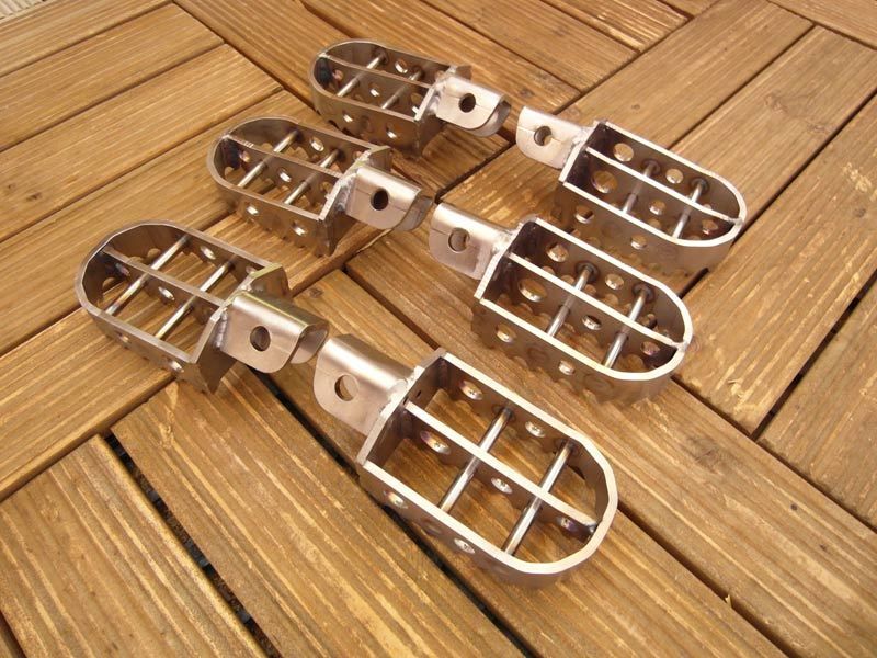

Ein begabter Schweißer aus Tschechien hat feine breite Fußrasten aufgelegt, siehe hier: http://www.advrider.com/forums/showpost.php?p=18603539&postcount=3349
Er macht sie auf Anfrage auch für andere Modelle und wahl weise Stahl pulverbeschichtet oder Edelstahl. Wir haben aus dem xt-board eine Sammelbestellung auf den Weg gebracht, meine in Edelstahl für XT600 müssen morgen ankommen. Sehen dann so aus:
Da konnte ich einfach nicht widerstehen.

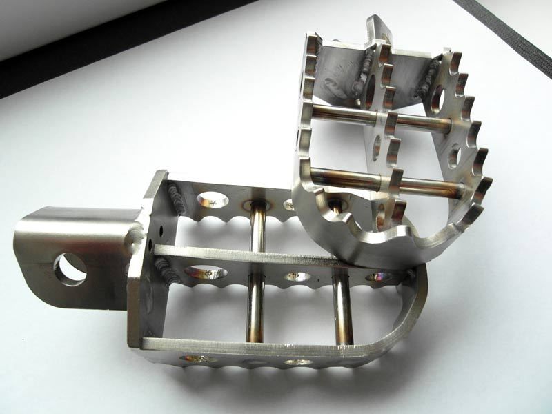

Falls übrigens dazu mal Interesse nach einer Nachfertigung besteht (die Tschechen liefern sie für die XTZ 750 NICHT mehr), dann schreibt mich an!
Wir haben ein edelstahlverarbeitendes Unternehmen in der Gruppe, und bei ausreichender Zahl an Vorbestellungen könnte man die aus V2 (1.4301 oder 04) oder V4 (1.4541 oder 1.4571) herstellen. Der Preis richtet sich dann nach der Losgröße, aber ich denke, da sind Alurasten aus dem Zubehör teurer...
Ab ca. 10 Paar lohnt sich der Aufwand. Laser und Kantbank steht in der Hütte parat und VA ist auch immer in rauen Mengen vorrätig. Für Händler könnte man da auch eine Kleinserie auflegen...
Die blauen Schweißnähte gibt's natürlich auch nicht, sowas wird bei uns grundsätzlich sauber durchgebeizt und elektropoliert. Da läuft auch V2 im Winter nicht mehr an  /devil/ Ebenso wird die Führung auf dem Bolzen keine mehrschnittige verbindung, sondern eine vernünftige, durchlaufende Hülse sein (Thema Bruchgefahr).

Also 1. würde ich weders eine Pläne verwenden (sowas zeichne ich mir grundsätzlich selbst), noch ihm dort Konkurrenz machen. 2. ist zur XTZ 750 eine klare Aussage gekommen - derzeit keine Fertigung, weil "kein Bedarf". 3. ist die Konstruktin der Halterung in der vorliegenden Form "nicht mein Ding" - steht oben im Post.
Insofern soll da weder Konkurrenz entstehen noch ein Geschäft draus werden. Ich hab wie gesagt die Truppe an der hand und das Thema Edelstahl selbst lange genug aktiv betrieben. Da sind auch Bügel und anderes ZUbehör möglich. Ist nur ein unverbindliches Angebot und kein Grund zur Aggression  /beer/
TheBlackOne

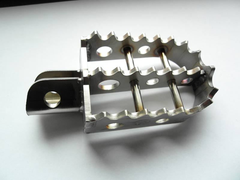

Zwar stimme ich zu, dass man die Rasten aus Tschechien noch vernessern könnte (verschleifen, beizen, Hülse am Befestigungsbolzen), aber das mit dem "Es gibt für die XTZ750 keine mehr", wo er doch auf Bestellung fertigt, seltsam.
Letzte Aussage, die ich bekam, ist, daß er Bestellungen sammelt, bis der Zuschnitt lohnt. Deshalb gibt's derzeit keine. Er fertigt halt jetzt für andere Modelle - was aus Kostengründen auch Sinn macht.
Ich rede hier wie gesagt nicht über Konkurrenz! Mir macht das am Ende nur Arbeit. Aber wie gesagt, in anderen Foren war's manchmal gar nicht schlecht, zu wissen, wo man noch Alternativen hätte... Und wie gesagt, eine wesentliche Verbesserung wäre, die gekanteten Blech-Us am Halter durch Rohrstücke zu ersetzen. Das ist etwas aufwendiger in der Fertigung aber deutlich materialschonender. Dazu kann man dann die Stege gleich bis außen an den Bogen durchführen.
Wie gesagt, meine Konstruktion sieht anders aus als die tschechische - und zwar ohne selbige irgendwie schlechtzureden oder gar grundsätzlich zu kritisieren! Die Rasten von ihm sind gut und ihr Geld allemal wert!
