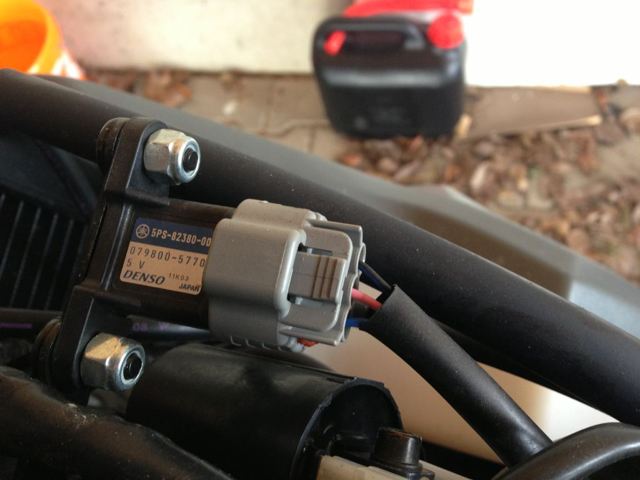

Könnte das der Stecker fürs tachosignal sein?
