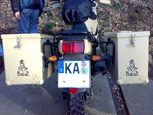

@marunzel:
Dein Top-Case-Träger ist definitiv von 5 - Stars. Dazu passend gibts bei Louis die Seitenträger:
http://www.louis.de/_40c4b5e7750976ec07497ff689a8b82c18/index.php?topic=artnr&artnr=10022859
Bestellnummer : 10022859
5-STARS SEITENTRAEGER
SW, XTZ 750 89-97 YAMAHA XTZ 750 TÉNÉRÉ (3LD)
YAMAHA XTZ 750 TÉNÉRÉ (3WM)
139,00  Euro
Farbe: Schwarz. Lieferzeit 14 Tage ab Bestellungseingang.
Suchen bei Ebay lohnt nicht. Die Unkenntnis unter ST-Treibern über die Verfügbarkeit dieser Träger führt dazu, das die Teile gebraucht mit bis zu 100 Euro gehandelt werden. Dann doch lieber neu.
Die Meinungen über 5 - Stars im Forum sind -höflich ausgedrückt- "uneinheitlich".
Pistenfest sind sie nicht. Und der Bock wir wahnsinnig breit. Aber es geht:
Wichtig ist die diagonale Verstrebung des rechten Trägers (im Bild oberhalb des Auspuffs zu sehen).
