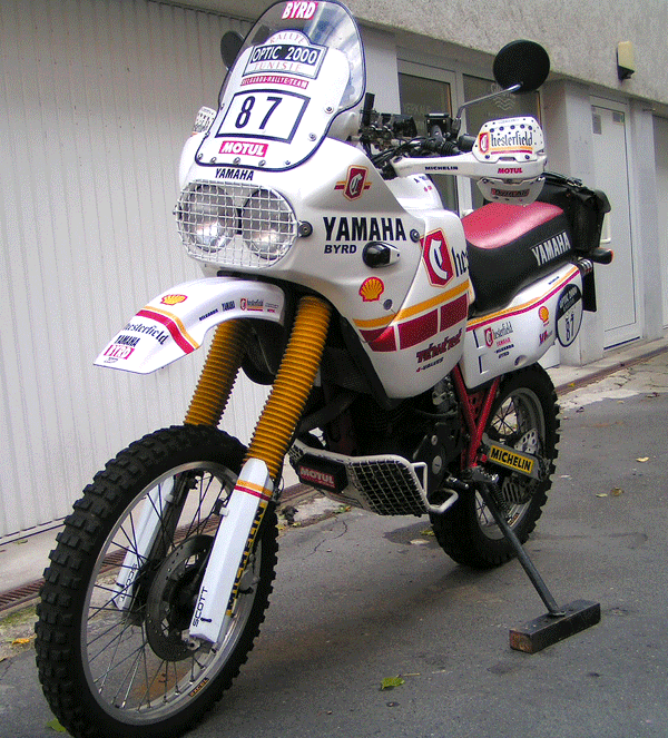

ich bin auf der Suche nach einem Anbieter für ein Lampenschutzgitter für die 3AJ... das ist ganz schön schwierig was zu finden!
Kennt vllt. von ech hier jemand eine Firma die so etwas noch vertreibt? Oder hat gar noch jemand eines das er verkaufen möchte?
Eventuell kennt ja auch jemand eine Bastel - Lösung?! :)
Schonmal Danke im vorraus für alle Tips!
So ca. hatte ich mir das vorgestellt:
http://www.rallye-tenere.net/Bilder/Rallye_Website_neu/2009/My/3AJ/PICT0252.gif

Das ist doch Ingos ehemalige, schreib den doch einfach mal an.

Ich hab mir im Baumarkt ein "Malergitter" gekauft und ein Messingrohr 3mm 1m lang. Materialkosten 4.-€
Das Messingrohr hab ich über einem Abwasserrohr gebogen und an den Enden ein Draht reingesteckt und dann stumpf verlötet.
Danach das Malergitter Grob zugeschnitten, mittig ausgerichtet und auch verlötet. Dann an den Überständen bündig abgeschnitten und plangeschliffen.
Sieht dann so aus:
Wenn du die Lampen ausgebaut hast, bietet sich in der Mitte an 2 Löcher durchzubohren. Dann von hinten ne M8-Schraube durch und von Vorn ne Edelstahlgewindehülse. Mit Kontermutern kann man das schön auf den gewünschten Abstand nach vorn einstellen.
Dann kannst du, Wenn die Lampen wieder montiert sind schön von vorn das Gitter mit Unterlagscheiben festschrauben.
Dann kannst dus zum Lampenputzen auch gut abnehmen

Mangels Alternativen greif ich als Elektroniker zum Weichlot. Das Malergitter ist verzinkt, Messing lässt sich eh gut löten  ;D
Natütlich ist das so mehr ein Design-Lampenschutz. Klar, wenn da der richtige Stein kommt hauts das auseinander. Aber mir gefällts...
Wenn du hartlöten kannst mach das.  /beer/
