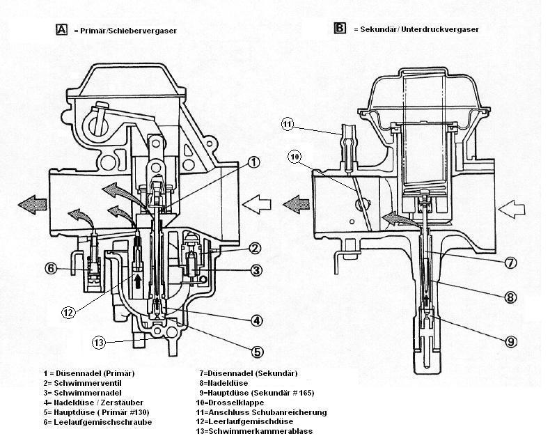

2.3 beim Ausbau des Vergasers bin ich blöderweise mit dem anschluss für die Schubanreicherung (Bild Nr. 11) hängengeblieben bin und es angerissen ist. Daraufhin musste ich den Anschluss überbrücken. (Größeren Schlauch über den Anschluss und dann über einen Adapter in den Originalen Schlauch. Das sollte dicht sein. Kann das für den Mehrverbrauch sorgen? (also wenn es leicht undicht wäre?
2.4 Meinem Verständis nach kann der mehrverbrauch eigentlich nur mit dem Vergaser zutun haben, nicht mit den neuen Ventilschaftdichtungen und Kolbenringen. Wo ist erfahrungsgemäß das Problem begraben? Irgendwelche Düsen, ventile oder sonstwas im Vergaser die meistens dafür zuständig sind den Verbrauch nach oben zu treiben?
2.5 Benzinleitungen habe ich alle im Zuge der Motoraktion ersetzt. Zwischen Tank, Pumpe und Vergaser habe ich Benzinschläüche mit 6mm innendurchmesser verbaut. Zu viel?
2.6 gibt es irgendwo eine Standarteinstellung für den Vergaser? Vllt habe ich ja auch nur eine wichtige Einstellung beim Ausbau verändert und nun läuft die Kiste irgendwie anders.... (obwohl ich ausser weniger Vibration in allen umdrehungszahlen keine Änderung zu vor der Motoraktion feststellen kann...)
2.7 ich habe auch im Zuge der Motoraktion bei KEDO ein Vergaserreparaturset bestellt (http://www.kedo.de/produkte/94012.html) da ich eigentlich vor hatte den Vergaser gleich mit zu reinigen, habe es aber nicht gemacht, da ich schichtweg keine lust auf schrauben mehr hatte, sondern viel mehr sehen wollte ob die kiste läuft. und da man so schlecht an den gaser rankommt.... ...naja ist es auf der strecke geblieben. Wenn ich mich nun doch nochmal dem ding widme, was sollte ich noch gleich ersetzten?
