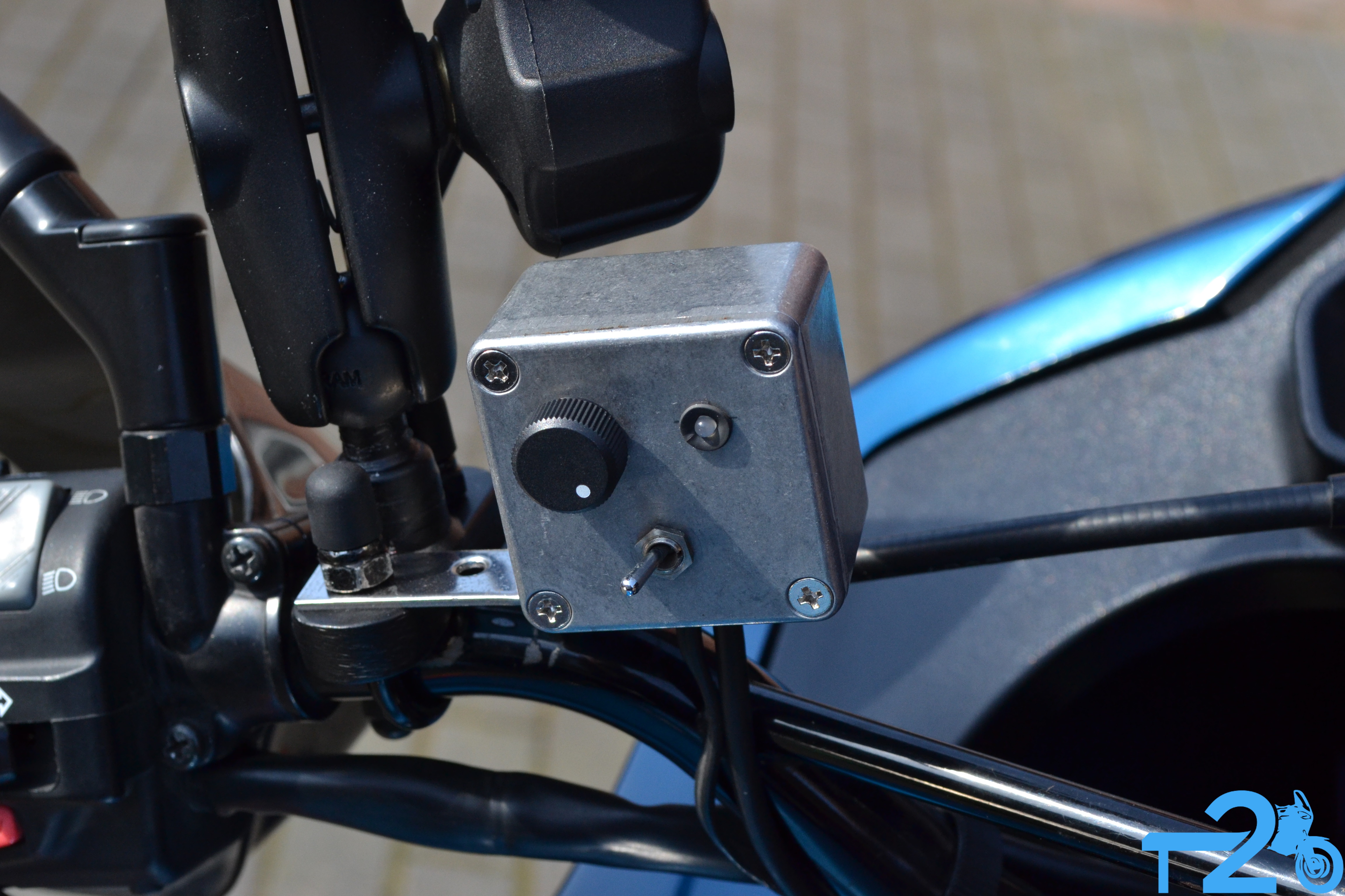

Muss es zwingend wasserdicht sein? Bei meinem Töff sitzt der Schalter rechts unter dem Cockpit von der Verkleidung geschützt, lediglich der Schaltknauf schaut hervor.  Da ich keine Unterwasserexpeditionen plane, habe ich auf wasserdichten/ex-geschützten Umbau von Scheinwerfer, Relais, Licht-/Blinker-/sonstige Schalter, usw verzichtet.   ;D
Liqui
Ryna hat schon alles geschrieben, genau so habe ich es gemacht!
Ist noch die Regelung für die Heizgriffe mit drin -> McCoi
