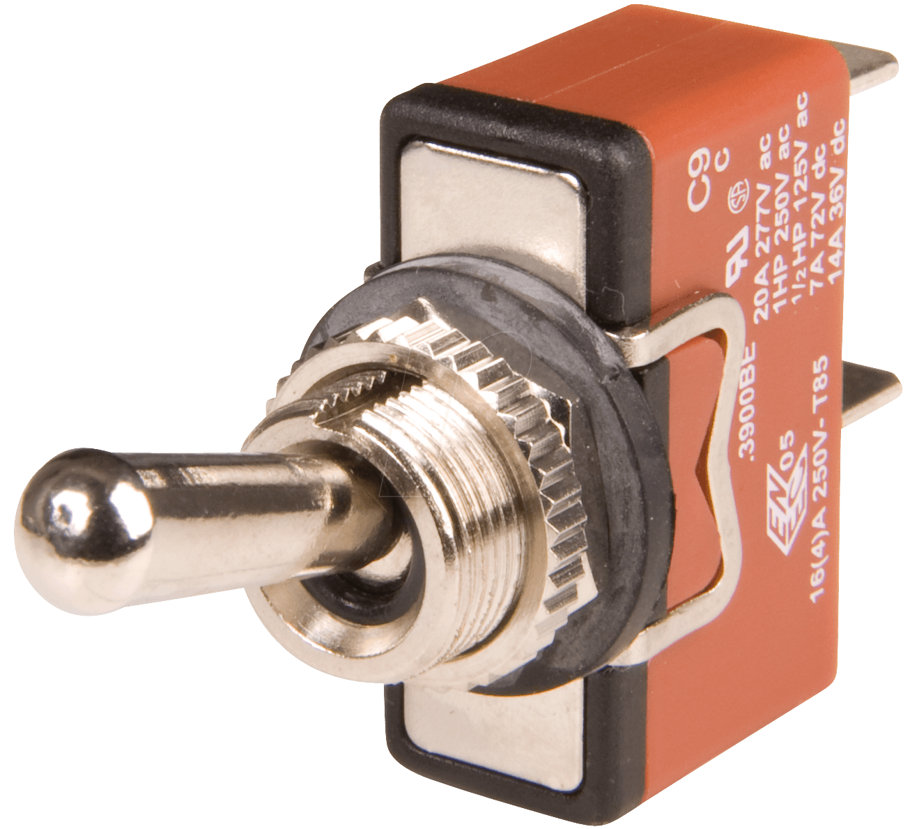

Im hell erleuchteten urbanen Umfeld muss auch nicht zwingend die Fahrbahn mit Doppel-H4 illuminiert werden. Das Abblendlicht des zweiten H4 schaltbar, ein einfaches Voltmeter zur Kontrolle verbauen und man muss sich keine Gedanken mehr machen.
Die Verkabelung mit Relaisschaltung und mit dickeren Kabeln zu versehen, ist eine sehr gute Idee. Nicht nur die Umschaltkontate des Abblend-/Fernlicht- und Lichtschalters werden geschont, auch die Lampen brennen durch die höhere anliegende Bordspannung heller.
APe
Bis auf das separat schaltbare 2. Abblendlicht hab ich das ja alles schon gemacht. Was hast Du für 'nen Schalter?
Aber im Moment ist die Verkabelung schon wieder eingepackt. Siehe "Blinkerleitungen"-Thread.
ryna
den Schalter von ryna gibts im Bootszubehör sogar Wassergeschützt.
Gruss Uwe
