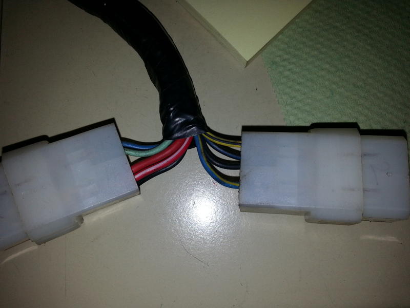

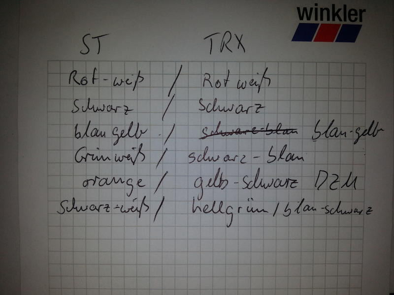

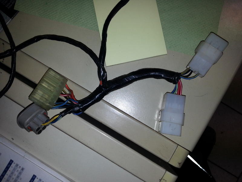

ich bin gerade dabei einen 4UN in meine ST zu bauen. Habe Motor, Vergaser, CDI, Kabelbaum, TDM Gasgriff und Kupplungshebel von jemandem gekauft der ihn auch vorher in einer ST hatte. Leider konnnte er mir nicht mehr sagen wie die CDI bzw. die 2 Kombistecker belegt sind. Bin ein bisschen im WHB auf die Suche gegangen und habe mir jetzt folgendes ausgearbeitet:
Frage an die Profis:
Stimmt die Belegung so?
Danke
Clemens
clemens
Stimmte fast so. Moped läuft.
Ende gut alles gut!!  /beer/
