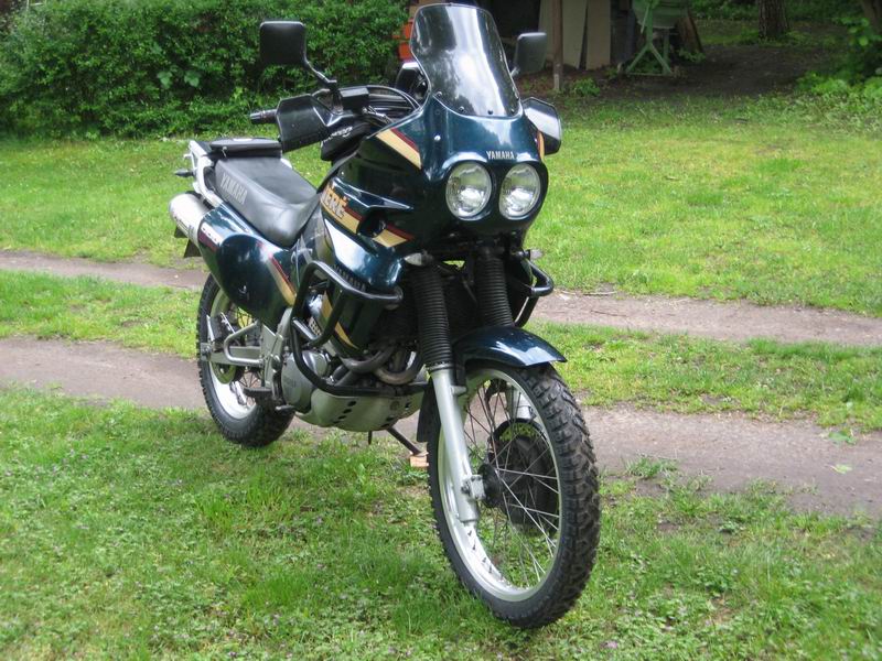

Hallo Stefan und willkommen im Forum!
Zunächst mal wäre es wichtig zu wissen was du für ein Modell fährst:
- 3YF im Normalfall mit einem Scheinwerfer oder
- 4MY oder 4MD mit Doppelscheinwerfer?
Oben wird die Kühlerverkleidung mit der Tachoverkleidung
und vorne mit der Lampenmaske verschraubt:
Gruß Tom

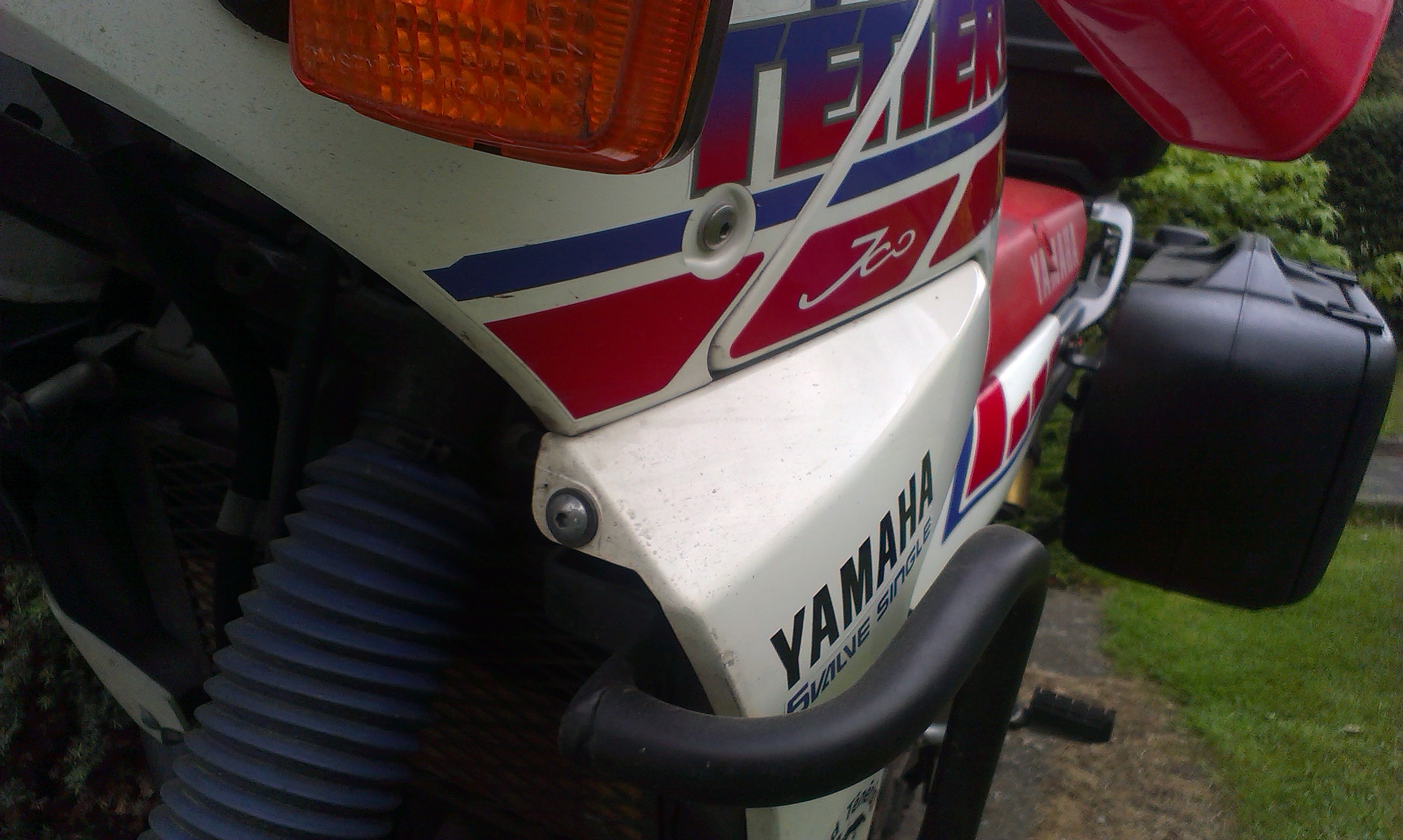

Denke du brauchst eher ein Bild der 3YF.
Hier wird die Kühlerverkleidung oben an der tiefer gezogenen Cockpitverkleidung verschraubt – vorausgesetzt das Teil zum Anschrauben ist nicht abgebrochen und anschliessend entfernt und ohne die Dinger gefahren worden...

genau es ist eine 3YF. Und genau den Punkt der auf der zeichnung als senkrechter Winkel gezeigt ist, fehlt an meiner Cockpit-Schale.
Schätze da werde ich mit Glasfaser etwas drandengeln müssen, oder vielleicht mit nem Alu-Winkel.
Hatt jemand zufällig so eine Cockpit Schale abgebaut liegen und kann ein Foto dieses Winkels machen?

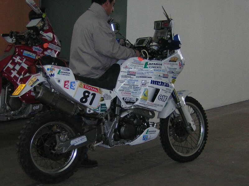

Tom77
#5
Zitat von: tomcat am 09. Mai 2014, 17:47:49
Übrigens...
Die weiße da oben finde ich ja ausgesprochen hübsch.
Wenn du die mal loswerden willst, sag bescheid :-)
Wir haben wohl den gleichen Geschmack  ;D
Ich muss dich aber leider entäuschen:

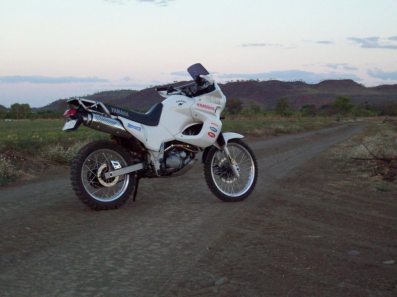

Das Moped gehört mir leider nicht und selbst wenn der Verkäufer es verkaufen sollte, wird die Überführung ziemlich teuer, es steht wohl in Australien ;)
http://www.advrider.com/forums/showthread.php?t=269195&page=21

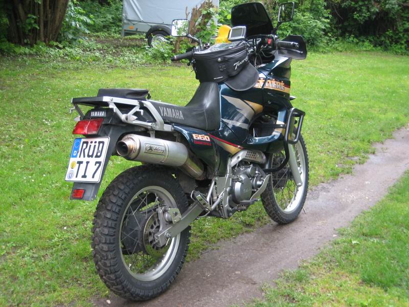

Tom77
Bezüglich eures Felgenproblems, ich würde an eurer Stelle lieber direkt neue Felgen holen und diese selbst einspeichen:
http://www.motocross-shop.de/motocross-shop/index.php?cPath=64_353
Meine nächsten Felgen werden aber sowieso schwarz  /-/
Gruß Tom

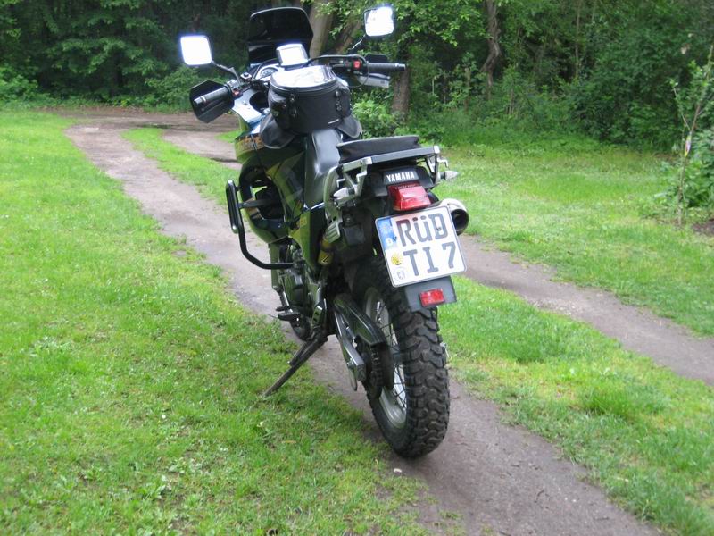

Ich hatte auch mal son Teil. Ich hab einfach beide Verkleidunsteile mit nem Loch versehen und nen Kabelbinder durchgezogen. Aluwinkel geht auch...
Jens
tomcat
Yep, habe an der rechten Seite auch nen Kabelbinder. Da hatte der Vorbesitzer was mit nem Winkelchen gebastelt, aber das Material war so spröde geworden, dass es irgendwann abgebrochen ist. Kabelbinder geht super und fällt eigentlich gar nicht auf.

Tom77
Zitat von: tomcat am 11. Mai 2014, 14:20:47
@Tom77  Was habt ihr immer alle mit den schwarzen Felgen??? Gefällt mir überhaupt nicht - selbe Farbe wie die Reifen... Ich finde das sieht immer so aus, als wenn das Ding auf Ballonreifen stehen würde. Für mich eines der Dinge, die mir bei der XT660Z gar nicht gefallen. Aber da steh ich glaub ich ziemlich alleine da...
XT Felgen müssen doch eigentlich gold sein :)
Moin Tomcat!
Das war damals zwar nur Schlamm, aber man bekommt einen Eindruck wie schwarze Felgen auf der XTZ aussehen würden:
Also mir gefällts sehr gut!  /-/
Obwohl Gold natürlich auch gut zu meinem Dekor passen würde  ;)
Gruß Tom
