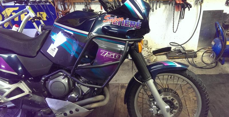

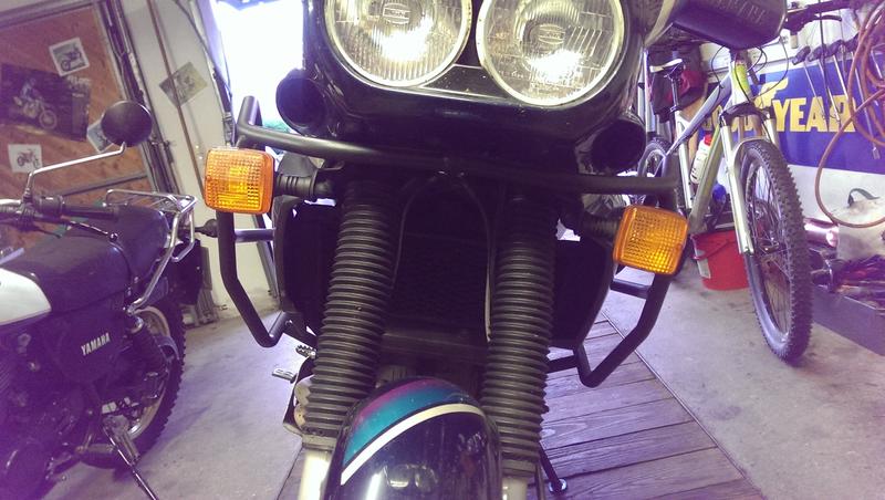

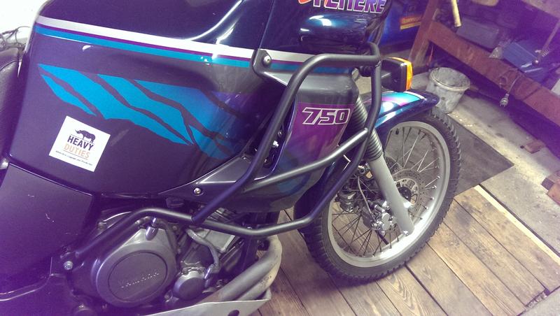

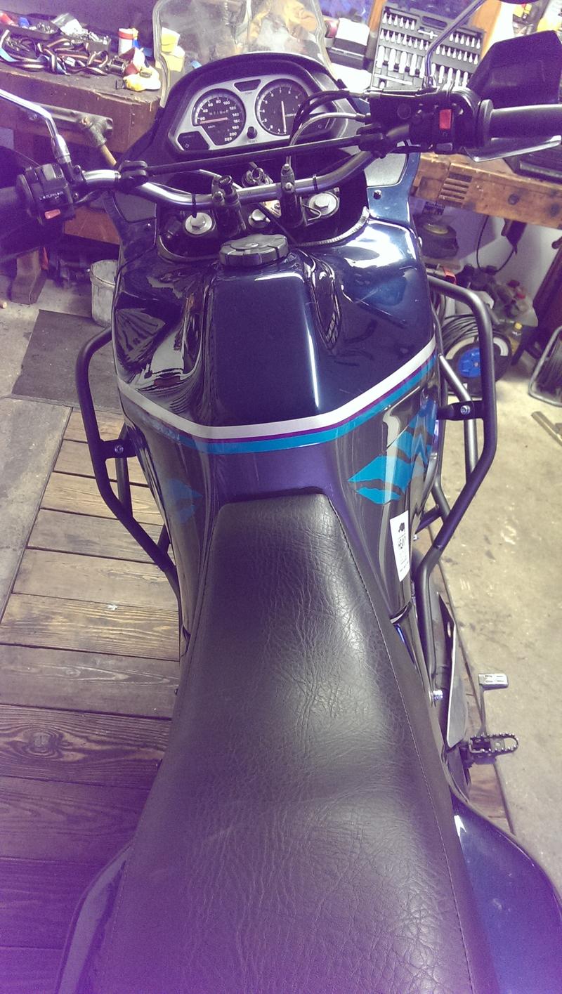

rainer.r
Servus zusammen,
bin leider nicht eher dazu gekommen die Bilder zu machen und einzustellen. Sorry für die Verspätung. Hier nun die Bilder von meiner XTZ mit dem Adventure Sturzbügel von HD.
Gruß Rainer
