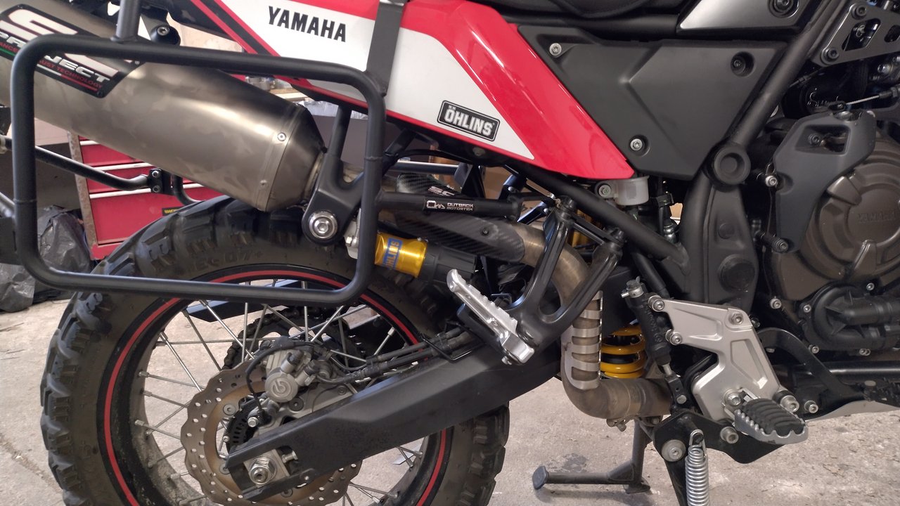

frettchenmann
#12
die linke seite ist bei mir wegen der kette tabu.
ebenso ist er rechts weitwer weg von der schwinge, sodass absolut nichts kollidieren kann, dabei liegt der behälter noch sturtzgeschützt hinter dem fußrastenträger
ich hab das somit wie auf dem bild ersichtlich gelöst.
https://i.postimg.cc/Gmg9p8zv/IMG-20230720-201955.jpg
Odi79
Hallo Hakim und Frettchenmann,
ich habe es jetzt auch so montiert wie im Beitrag von Frettchenmann. Ist glaube ich tatsächlich sicherer - auch wenn die Ausrichtung nach vorne zunächst etwas komisch aussieht. Unter der Packtasche sieht man das Teil aber sowieso nicht...
Zur Fußrastenhalterung habe ich 5 mm Platz gelassen (Loch im ALU Halter leicht oval gefeilt -> so kann im Falle eines Aufpralls auch noch etwas Verschub stattfinden...)
Danke nochmals für den Hinweis!
