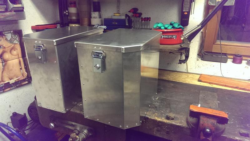

Servus zusammen,
wollte euch mal an meinem Kofferprojekt teilhaben lassen. Hab mir meine Alukoffer selbstgebaut und bin nun bis auf ein paar Kleinigkeiten fast fertig damit. Als Material habe ich Alublech 1,5mm und für Rückwand und Deckel 2mm starkes Blech verwendet. Nun stellt sich mir noch die Frage nach einem stabilen Trägersystem, ich hätte da an den Träger von Heavy Duties gedacht, hat da jemand Erfahrung damit? Oder gibt es nix vernünftiges auf dem Markt sodass man selbst was basteln muss? Hier noch zwei Bilder meiner Koffer
Gruß Rainer

woh ! Respekt. Tolle Arbeit !!!!
welche größen haben die Koffer ?

Hi, ich habe  auch mal welche selber gebaut. da kanntbank und Spengler erfahrung vorhanden.
schreib mal was zu deinen ausgaben. denn bei mir waren die materialpreise schon recht hoch. allerdings habe ich welche mit klapptisch, daran.

Die Koffer haben 31 und 36 Liter, was mir normal ausreichen sollte. Die materialkosten liegen bei Ca 150 Euro wobei das teuerste die vier absperrbaren Verschlüsse waren  dafür hab ich 85 Euro bezahlt.
