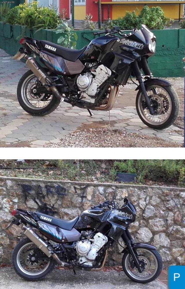

ryna
Als handwerkliche Bastellösung finde ich den Umbau interessant.
Sinn sehe ich weniger darin....
Ein leistungsstarker Motor, der ohne Airbox durch Pilze als Luftfilter an Gleichdruckvergaser Leistungs- und Drehmomentreduziert in einem  Wackeldackelfahrwerk platziert wird, ob das der Weisheit letzter Schluss ist?  ::)
Die habe ich bei den Griechen gesehen.
