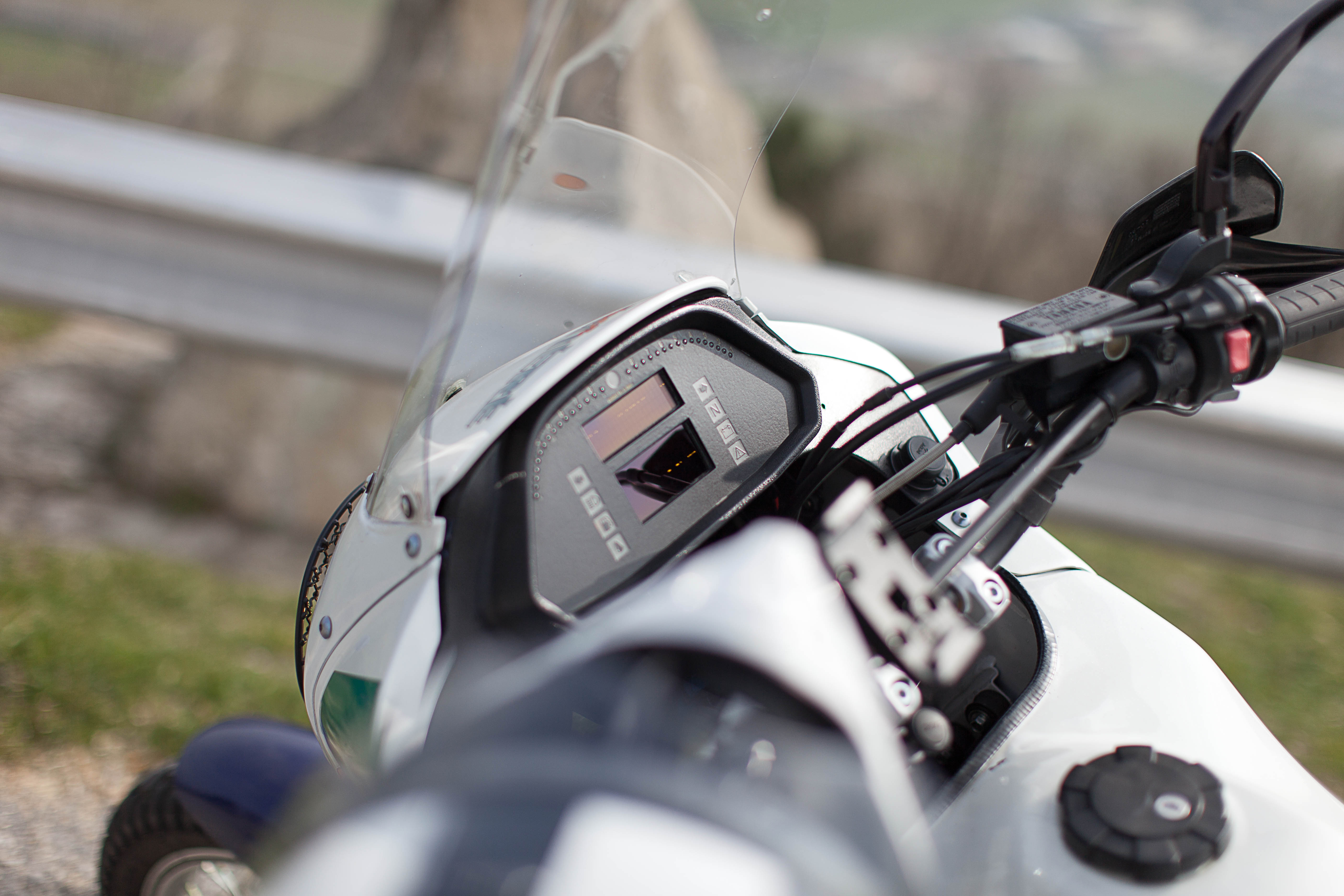

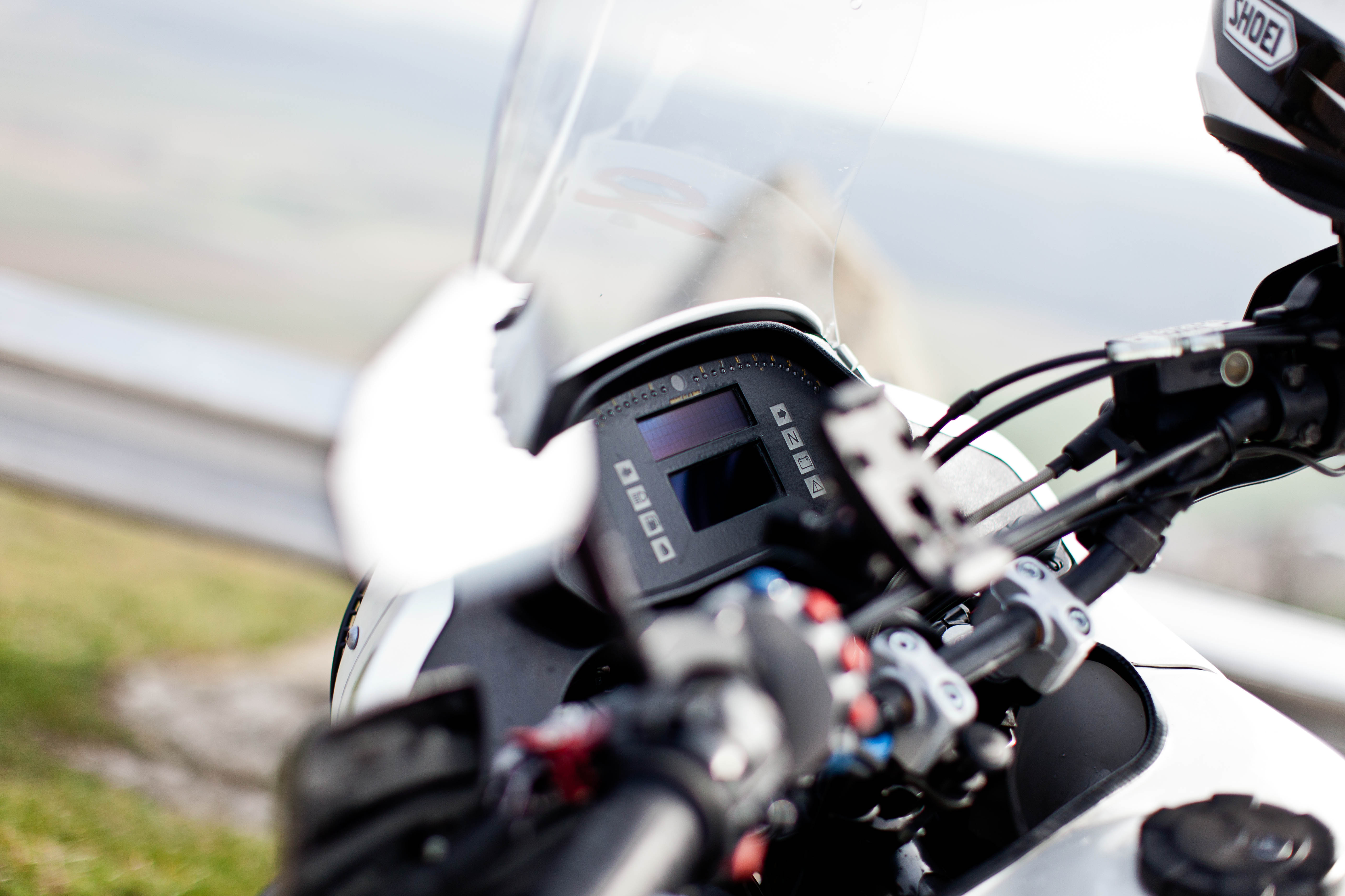

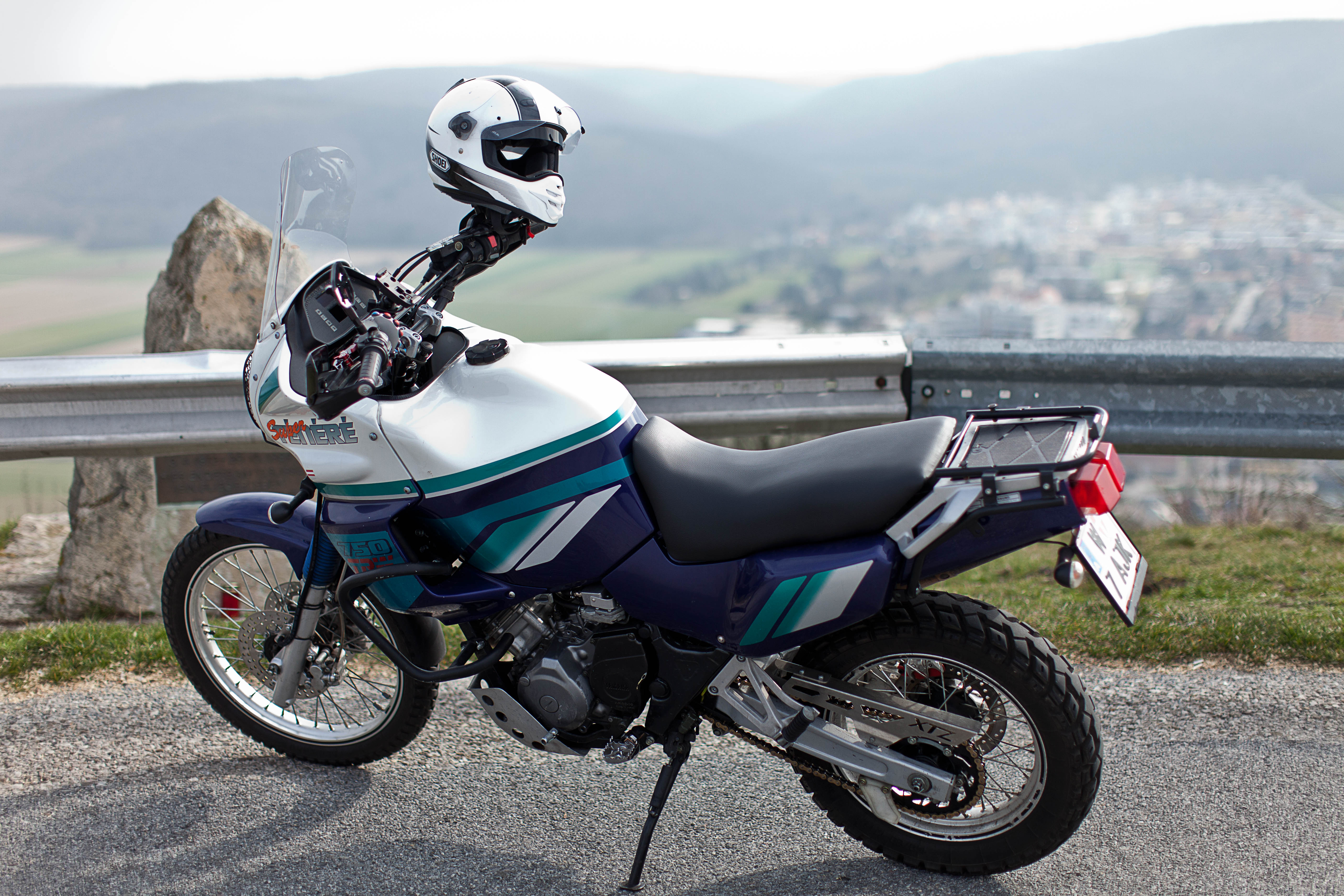

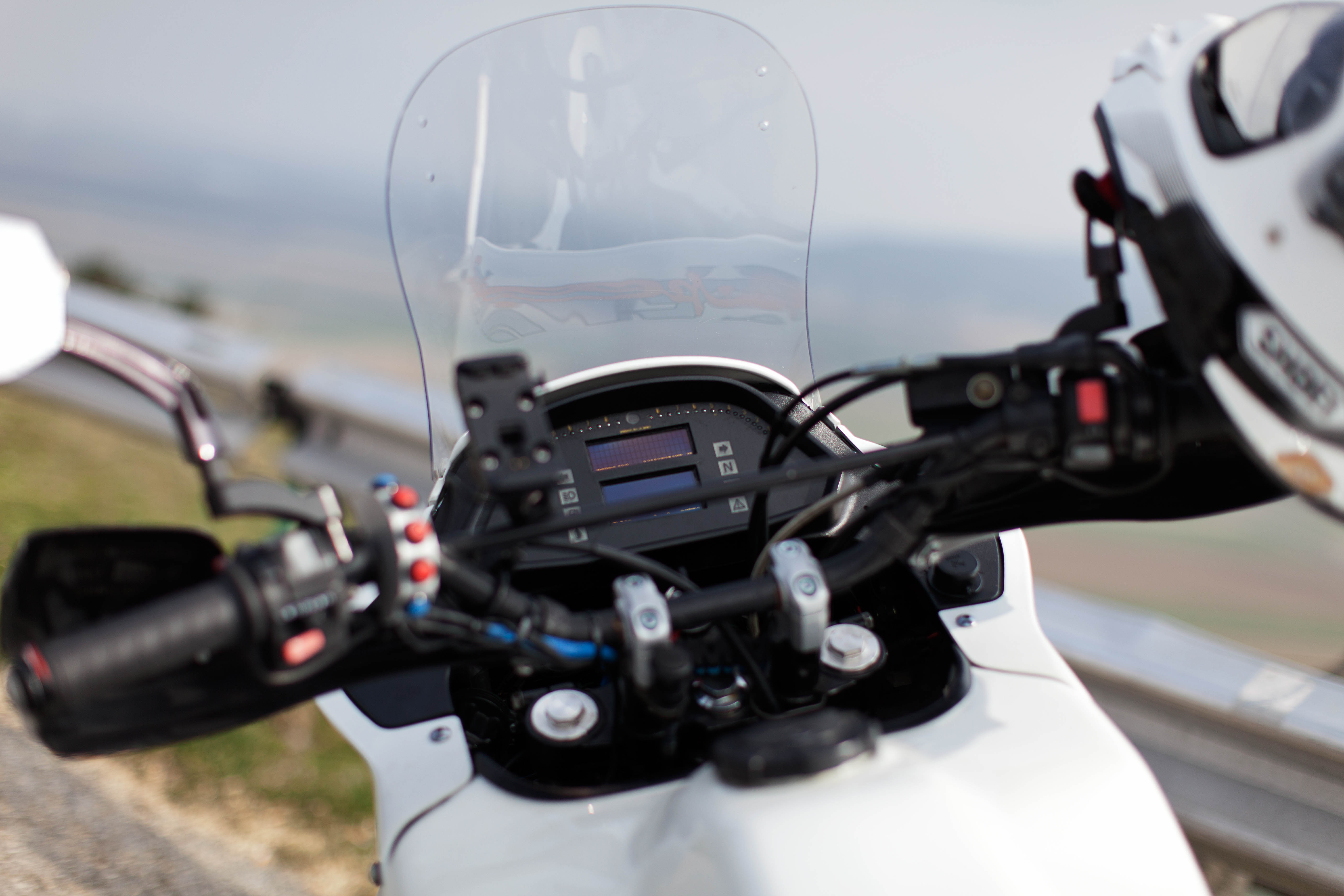

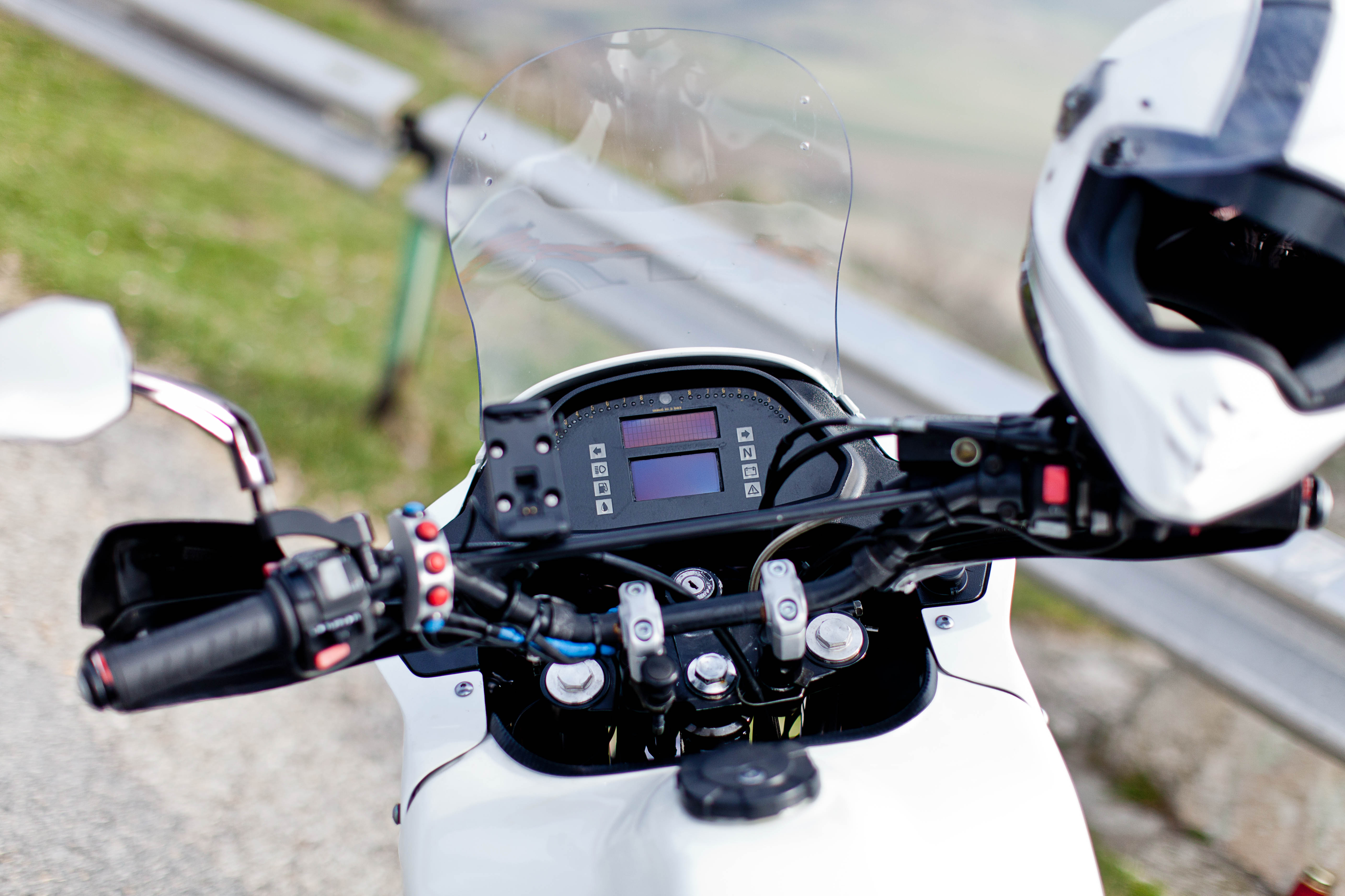

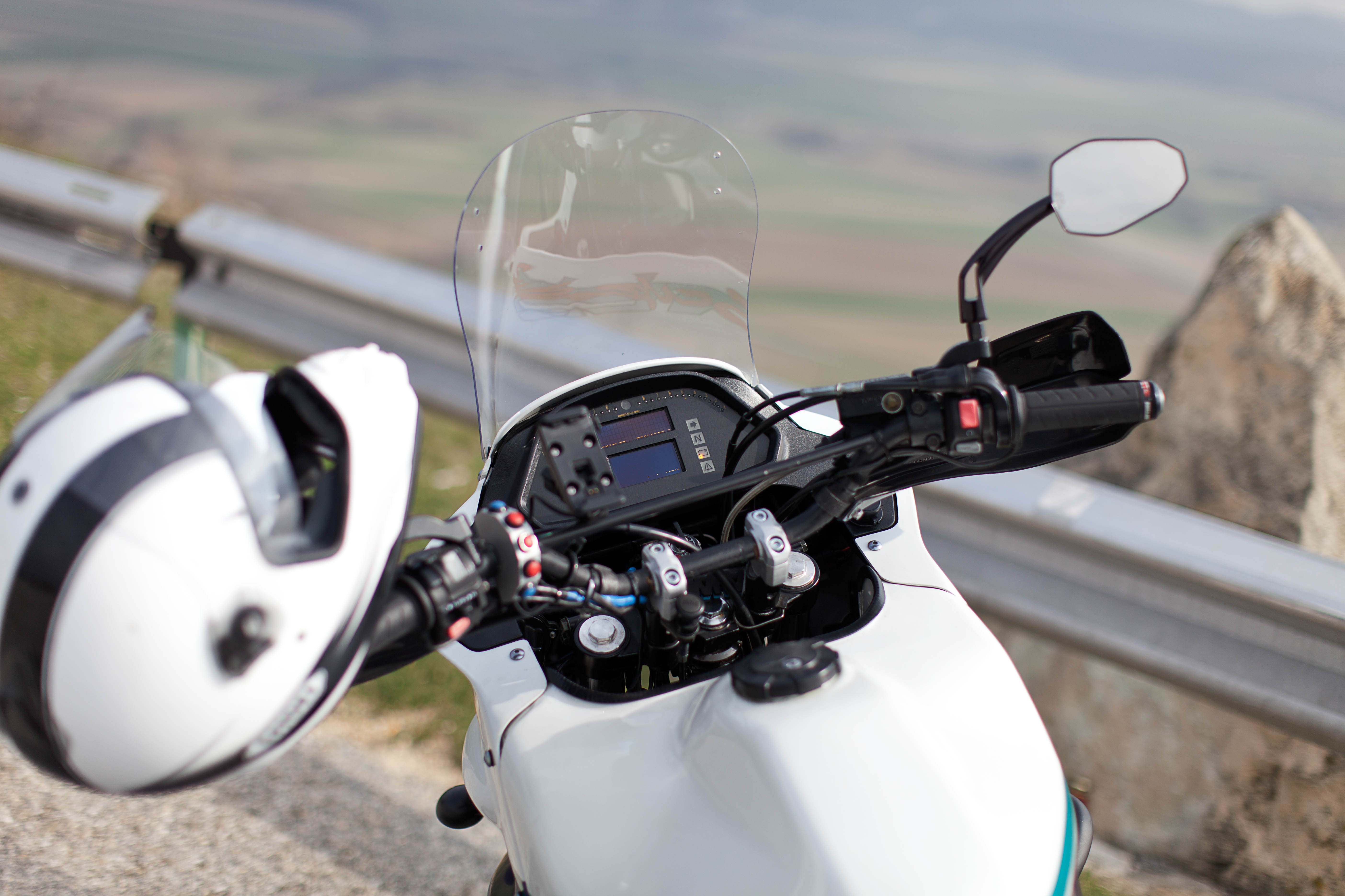

Hier die versprochenen schöneren Pics mit gutem Fotoapparat. War schnell auf dem Braunsberg Cockpit testen und habe die Kamera mitgenommen.
Leider sieht man auf den Fotos keine Displayanzeige (oder nur eine Pixelreihe) wegen der kurzen Verschlusszeit.
@DeWill....naja es ist ja ein schon sehr altes Motorrad, unsere xtz750....obwohl ich mich jedes mal wundere wie gut das Ding noch geht.
Vergleichbares gibts eigentlich nicht, da hast du recht.
Ich muss dazusagen ich bin noch nicht ganz happy mit dem Teil. Funktionsmäßig finde ich es super,... Griffheizung, Kettenöler, GPS, 2 Tripcounter, Sonnenuntergangsberechnung usw. hat eigentlich keiner.
Beim Finish habe ich meinen Prototyp etwas versaut und dreckig gemacht und die Silikondichtung sieht nicht wirklich schön aus. Da muss ich mir noch etwas überlegen. Heute bei doch recht grellem Tageslicht sind die Displays schon sehr blass. Das ist wahrscheinlich ähnlich wie bei mitbewerbern aber so will ich das nicht lassen. Bin mir nicht ganz sicher wie ich das verbessern kann. Entweder ich baue einen kleinen Rahmen rund um die Displays oder ich sehe mich um nach noch stärkeren Displays. So möchte ich das gar nicht verkaufen. Auf der anderen Seite ist es ein Prototyp. Die nächsten Exemplare werden sicher besser.
Zum Positiven von heute. Die GPS "Navigation" taugt mir extrem. Man kann ja eine GPS Position abspeichern und dann sagen "lotse mich zum abgespeicherten Punkt retour". Das geht natürlich nur mit Distanz und Richtung aber das funktioniert super. Die Richtungsanzeige über die Drehzahlleds ist wirklich cool. Ich möchte noch dazuprogrammieren, dass man GPS Koordinaten manuell eingeben kann um sich dorthin lotsen zu lassen.
Ansonsten läuft alles wunderbar bis jetzt. Ich werde wahrscheinlich in kürze ne 2-3 Tagestour machen mit Laptop im Gepäck und noch alles funktionsmäßig verbessern was mir unterwegs so auffällt.
lg, Stefan
