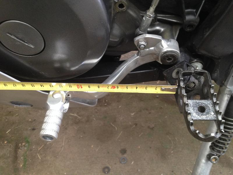

Hab ihn mal zur Probe angebaut , könnte etwas dichter am Motor sein .
Biegen will ich nicht , ist wohl Aluguss !?
Kugelgelenk hab ich heute erst bestellt .
Ollymann
Wenn Dir das zu weit vom Motor weg ist, dann schick ihn mir nochmal zurück. Ich kann ihn etwas schräg ansetzen.

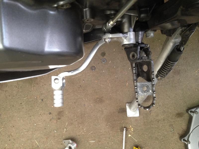

Das kam jetzt dabei rum,
ein Hebel der noch etwas länger ist als der originale,
und der enger am Motor ist als die ersten die ich gefertigt habe.
Und wenn ihr die ersten Hebel nochmal geändert haben wollt, dann schickt sie mir einfach nochmal zurück !
