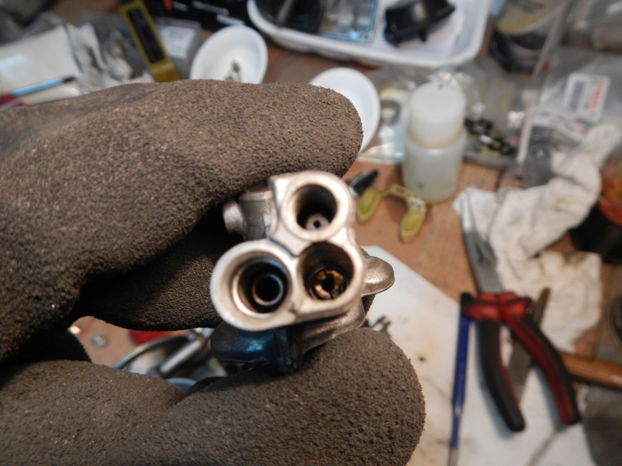

Zitat von: mores am 08. August 2017, 13:37:40
So sah es damals aus:
Zitat von: Christof am 08. August 2017, 13:42:45
was sieht man denn daraus ?
Die Tiefsitzende Schraube (in der Ecke, rechts unten) sieht ein wenig ramponiert aus, und wir wissen nicht, wozu diese Schraube gut ist und ob die Vernudelung auf dieser Seite eine Auswirkung auf der anderen Seite haben könnte.
Das ist die Leerlauf Düse... Links daneben hauptdüse, rechts oben Chöre Düse.
Bin ja auch Grad am gaser dran. Neuer Schwimmer und Pegel passt nicht...trotz Zunge biegen... Nerv.
Patschen... HMH, evtl. Die Düse durch einwenig ramponiert, dicht. Oder etwas dicht und zusätzlich dahinter die bohrung mit Barack einwenig dicht.
Bei mir kam nun mal das kleine feine benzinsieb beim Benzin Schlauch Eingang , raus.... Uih, war das verschmutzt.
Was ist denn mit der  schiebebetrieb Gemisch anreichern Membran, die kleine an der Seite?
Zitat von: TTGeorg am 22. August 2017, 21:49:01Das ist die Leerlauf Düse... Links daneben hauptdüse, rechts oben Chöre Düse.

Schiebebetrieb Gemisch anreichern Membran ... das ist ein guter Input.
Denn Google sagt mir, dass der Schiebebetrieb bis 1/4 Last gehen soll ... und das ist genau der Bereich, in dem sie patscht.
Ich hab zwar keine Ahnung, wo diese Membran ist und wie sie aussieht aber ich werde mich mal informieren ... Teilekatalog und so.  /beer/

kack tablett..... der runde graue plaste deckel an der seite, dort sitzt die kleine Membran.
