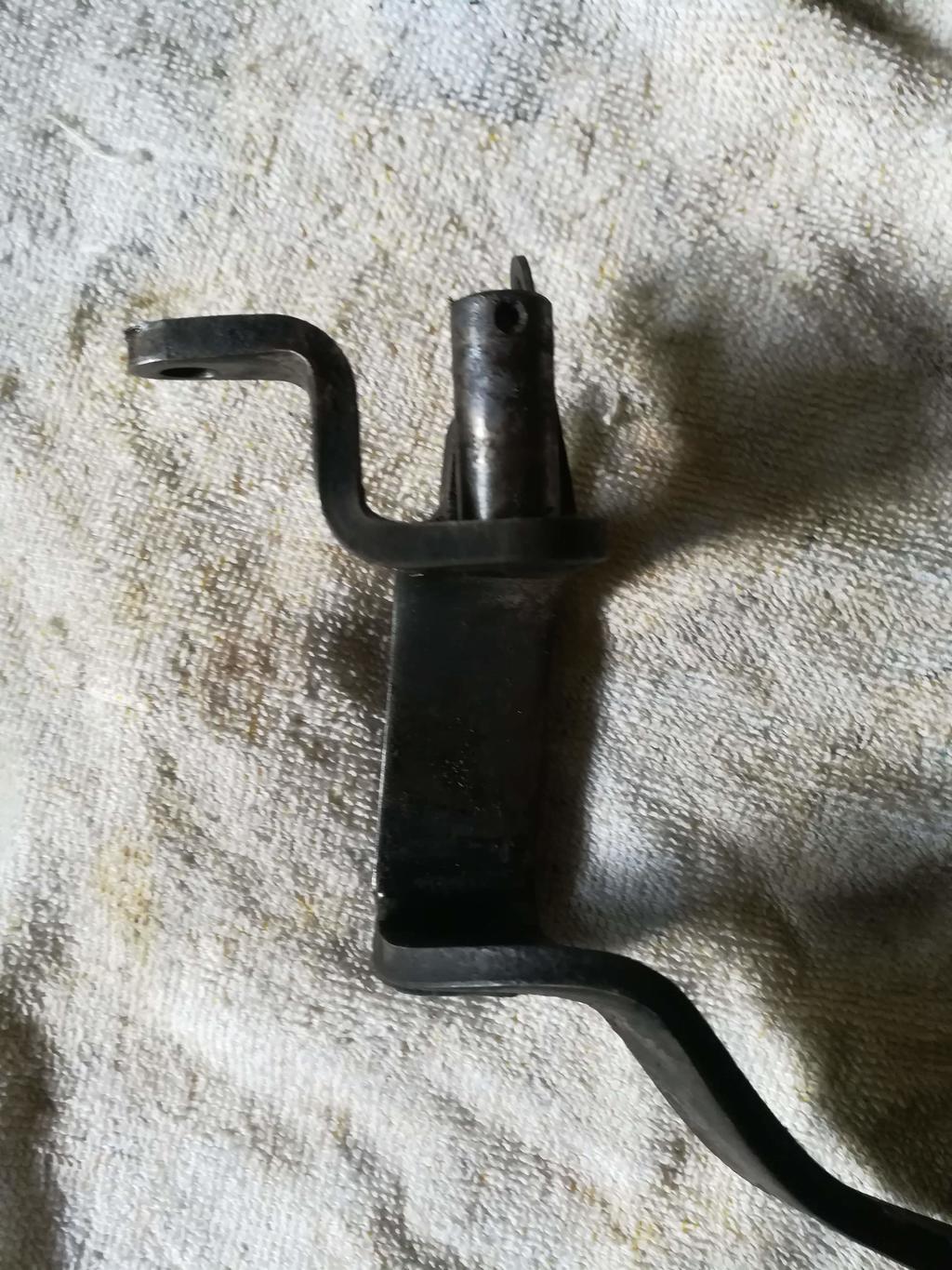

ich habe mir mal wieder bei ´nem Geländeritt meinen Fussbremshebel verbogen.
Hat jemand vielleicht ein Bild, worauf die "Originalform" zu erkennen ist? Mir gehts spez. um die Stellung der Steckachse zum Rest. Verläuft die in einer Linie zum bleischweren "U-Profil" oder ist da ein kleiner Versatz drin?
siehe Bild...
Gruß Dittsche  8)
Das U-Stück ist verbogen. Im Original steht die Welle in einer Linie mit der Mittelachse des U-Stücks.
Es ist aber total egal, solange man dort keine Risse hat. Ich würde das Stück nur dann richten, wenn die Bremse gar nicht mehr zu betätigen geht. Da ist überall genug Lose drin, daß man auch mit verbogenem U-Stück sauber bremsen kann.

Ich hab meinen Bremshebel immer nur im eingebauten Zustand wieder so gerichtet bis es gepasst hat. Der Hebel ist dermaßen solide das da nichts passiert,bzw das Problem ist das ohne schweres Gerät nichts passiert. In Afrika geht es halt nur so und daheim dann einen neuen Hebel kaufen ist meiner Meinung nach auch nicht nötig.

Habe den Hebel demontiert und kaltverformt gerichtet... ;D War ´n Höllenakt, 2 Mann + 2 Brecheisen, hat auch einen Schraubstock gekostet... :o
Jetzt ist er allerdings so gerade wie noch nie  ;D ;D
