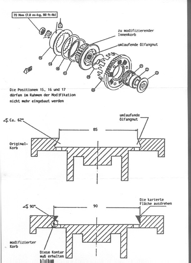

Dittsche
das ist ´n relativ häufiges Problem bei der ersten Serie Bj. 89-90. Hier im Forum gibts ´ne Anleitung um den Kupplungskorb entspr. zu modifizieren, da konstruktionsbedingt nicht genug Öl zw. die Lamellen läuft. Das Thema ist hier auch schon mal gelaufen.
Ich habs ausdrehen lassen, das Leerlaufproblem ist weg; nur bei schärfster Gangart bleiben die oberen Gänge hin- und wieder stecken... >:(
Ansonsten ist anzuraten auf ´ne 4TX Kupplung umzurüsten.
G Dittsche  8)

Du solltest noch angeben um welches Bj. es sich handelt und wieviel sie den mit der Kupplung gelaufen hat, bei normaler Fahrweise hält die Kupplung schon lange durch.
Die umbau Anleitung ist wie Dittsche schon schreibt nur Für die ersten Modelle zu verwenden.
