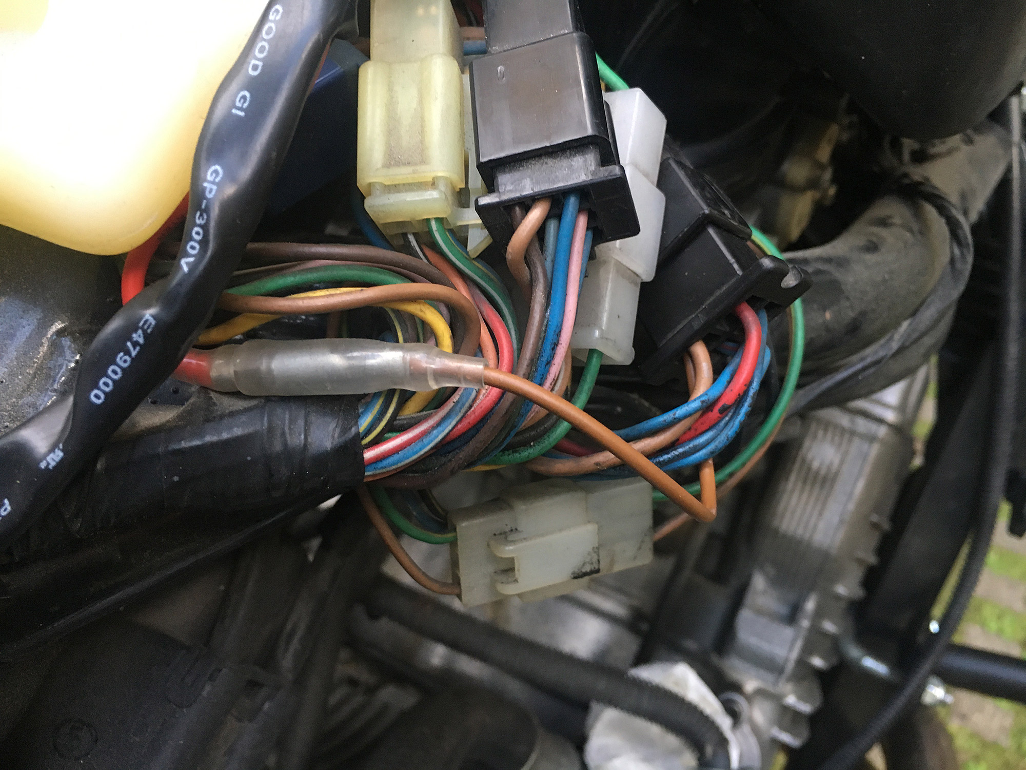

Zitat von: Monstrumologe am 22. April 2019, 22:48:41
Die Verkabelung ist auch relativ harmlos. Anstecken am Sensor, minus geht zur Batterie, plus irgendwo auf Zündungsstrom (das ist da, wo ich gerade noch ein bisschen am Kämpfen bin).
Zum Zündungsplus .... ich hab meine USB-Stromversorgung an einem mittelbraunen Kabel angehängt. Vergessen, was es war (Blinker möglicherweise) aber funktioniert seit über einem Jahr gut. Wurde aber auch hier im Forum schon als sinnlos und falsch zerschmettert weil man entweder überhaupt kein USB zu brauchen hat, oder weil man direkt an die Batterie gehen und einen manuellen Schalter einbauen muss.
Hier ein Foto ():
Hier ein Foto ():
Ich werde nachher mal das Handbuch mitnehmen, da sind ja die Schaltpläne drin. Aber wenn es bei dir seit längerer Zeit funktioniert, kann es so falsch nicht gewesen sein. Und das Argument "man hat das oder das nicht zu brauchen" ist mit das dümmste, was ich je gehört habe. Was irgendwer braucht oder nicht braucht, entscheidet derjenige und sonst keiner. Abgesehen davon ist es ja nun auch nicht nur das beste, sich Neuerungen grundsätzlich zu verschließen - wenn ich sehe, wie viele Leute immer noch der Meinung sind, ohne ABS besser zu bremsen als mit, gruselt es mich. Vor allem, wenn ich dann im Sicherheitstraining sehe, wie besagte Herrschaften entspannt ins Grüne rumpeln und etliche Meter weiter zum Stehen kommen als moderne Maschinen mit ABS. Um nur mal ein Beispiel zu geben.
