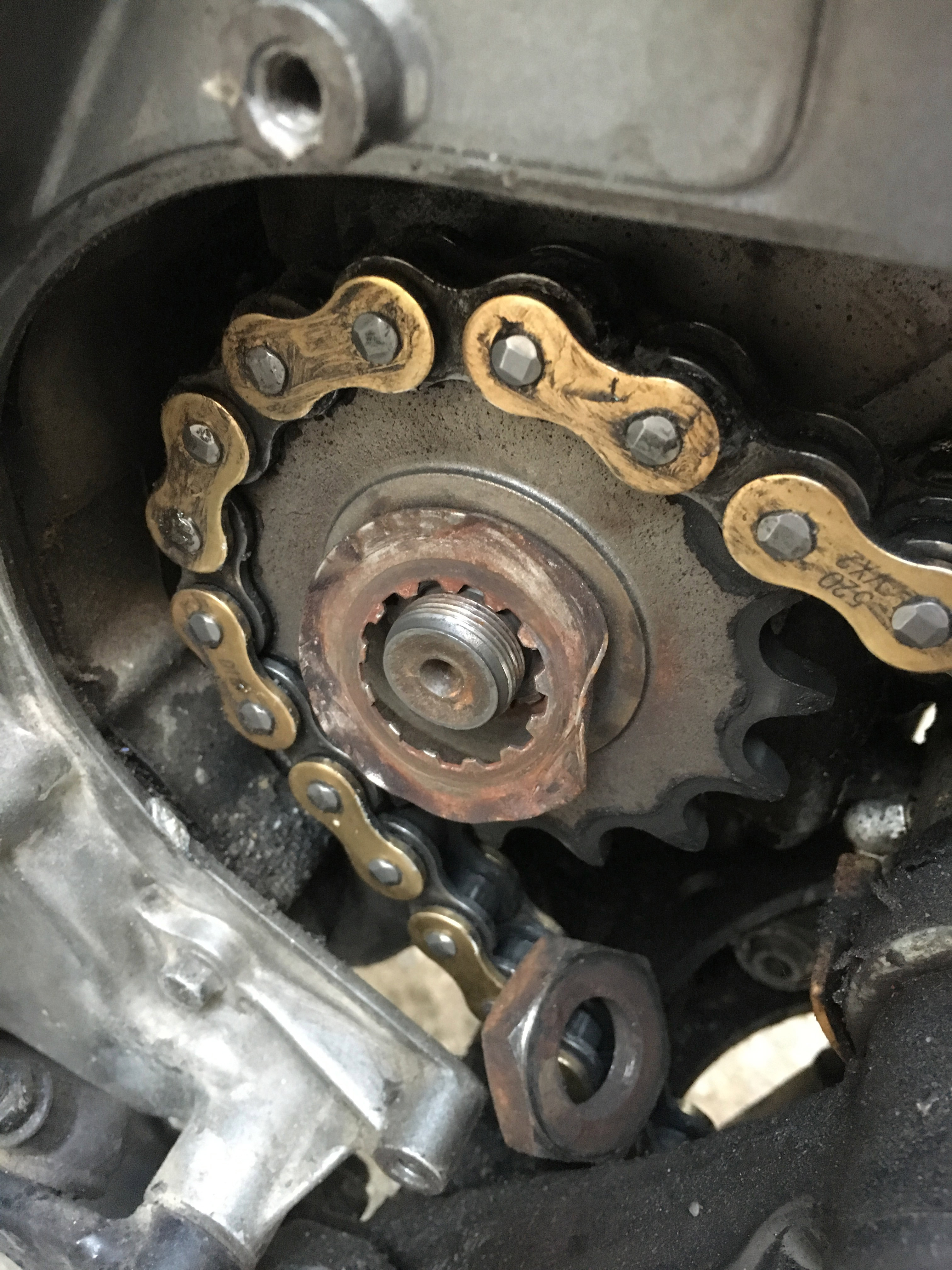

Ritzelsicherung grobe Verzahnung XT 6
Begonnen von TTGeorg, 17. Januar 2019, 22:36:41

letztens mal montiert.... bombenfest, da wackelt nun nix mehr.
Ich weiß nicht, wie viele Kilometer ich so gefahren bin
XTZ750 ... Ritzelsicherung verbesserungswürdig!
Das hatte ich auch schon bei meiner ST und hab erst gemeint ich höre Gespenster (klingeln) und hab dann meine Kettenrollen in die Mangel genommen und irgendwann ist mir dann die Idee gekommen das es ja die Ritzelmutter und ihr Blech sein könnten die da rumklingeln.  Seitdem klebe ich die Mutter zusätzlich mit Loctite hochfest ein und es gibt es keine Probleme mehr. Warum die ab und an aufgehen keine Ahnung; ich hab ja mittlerweile auch so 6 bis 8 Kettenkits bei meiner und noch eine ganze Menge mehr bei anderen ST´s montiert und mache es immer gleich und genau einmal ist das passiert. Bei meinen anzen anderen Motorrädern hat es das Problem in den letzten 30 Jahren noch nie gegeben
