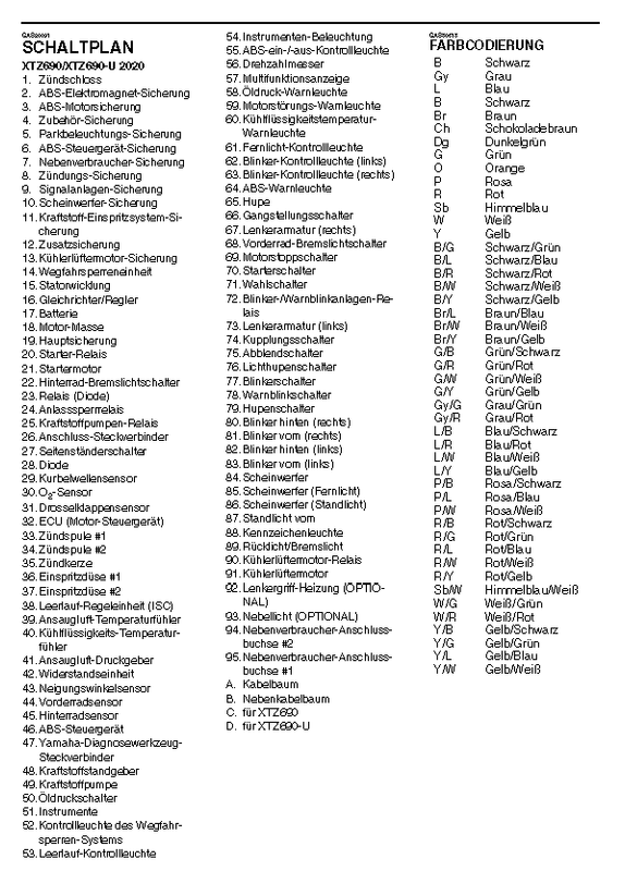

ich versuche gerade zu eruieren wo bei mir auf der besagten AUX Sicherung ein Strom herkommt.
Ich wollte direkt am Sicherungskasten Dauerplus auf die besagt Sicherung "7" "AUX" legen, leider habe ich hier einen Strom von ca 70 mA.
Laut Schaltplan geht das Braun/Gelbe Kabel aber ausschließlich zu den 2-Poligen Steckern jeweils rechts und links hinter der Verkleidung.
An denen ist (beim Test) nichts angeschlossen.
Kann mir jemand auf die Sprünge helfen?
Grüße !

...ich glaub, ich hatte nen Denkfehler...
MatzeJochen
#260
Gedanke:
A) Wird durch das Zündschloss direkt geschaltet.
B) Da hängt ein Relais dazwischen.
Ich seh grad nur keines auf dem Plan. Bin ich blind? Ist die Antwort doch A)?
Wer siehts?

verfolge mal ab Zündschloß die braun-blaue Leitung nach unten. Sie "kreuzt" dort auf dem Schaltplan die ebenfalls braun-blauen Zuleitungen zu den Sicherungen 4 und 7. Aber auf der 2.Kreuzung ist ein Punkt eingezeichnet. Das stellt einen Lötpunkt o.Ä. dar. Also werden die Sicherungen 4, 7 und auch 6 gemeinsam ab Zündschloß versorgt. An 4 hängen die 3-poligen Zubehörstecker. An 7 hängen die 2-poligen Zubehörstecker. An 6 hängt das ABS-Steuergerät, was beim Einschalten der Zündung hochfährt und Strom verbraucht. Es wird also mit Sicherheit einen leichten Spannungsfall geben an 4, 6 und auch 7 beim Einschalten der Zündung. Ich weiß jetzt nicht, wo genau Du den Strom von 70mA gemessen hast, eventuell war es aber der genannte Lötpunkt, welchen Du im Plan übersehen hast. Oder auch den Abzweig zu Sicherung 6/ABS? Dieser ist offenbar fix innerhalb des Sicherungskastens. Was bedeutet, daß Du den Eingang der Sicherung 7 kaum auf einfache Art wirst umstricken können auf Dauerstromversorgung  - schließlich soll das ABS weiterhin auf Kl.15/Zündschloß bleiben.
Hakim
hakim
Nachtrag: ein Relais sehe ich im Stromkreis zur Sicherung 7 nirgends. Und doch noch ´ne kleine Frage: Du sagst zwar, daß an den beiden 2-poligen Steckverbindern nichts angeschlossen sei. Allerdings geht der linke ja weiter zur serienmäßigen Bordsteckdose. Und da steckt nicht doch zufällig ein USB-Adapter drin? Dieser würde nämlich einige mA Strom ziehen nach Einschalten der Zündung - auch wenn da kein Gerät angeschlossen ist.

kurze Frage.... bei dem 3Poligen (10A) Stecker hinter der Verkleidung Li und Re ... gibts immer 2+ und 1- ... ist es egal welche + Ader (Kabel) ich nehme?
Lg Karl
hakim
ja, es ist egal welche Plusleitung Du verwendest!
Alle 4 Plusleitungen der beiden 3-poligen Steckverbinder werden von einer einzigen, gemeinsamen Pluszuleitung versorgt. Die Absicherung mit 10A gilt demnach gemeinsam für alle 4 Plusleitungen - zu beachten beim Anschluß mehrerer Verbraucher.
