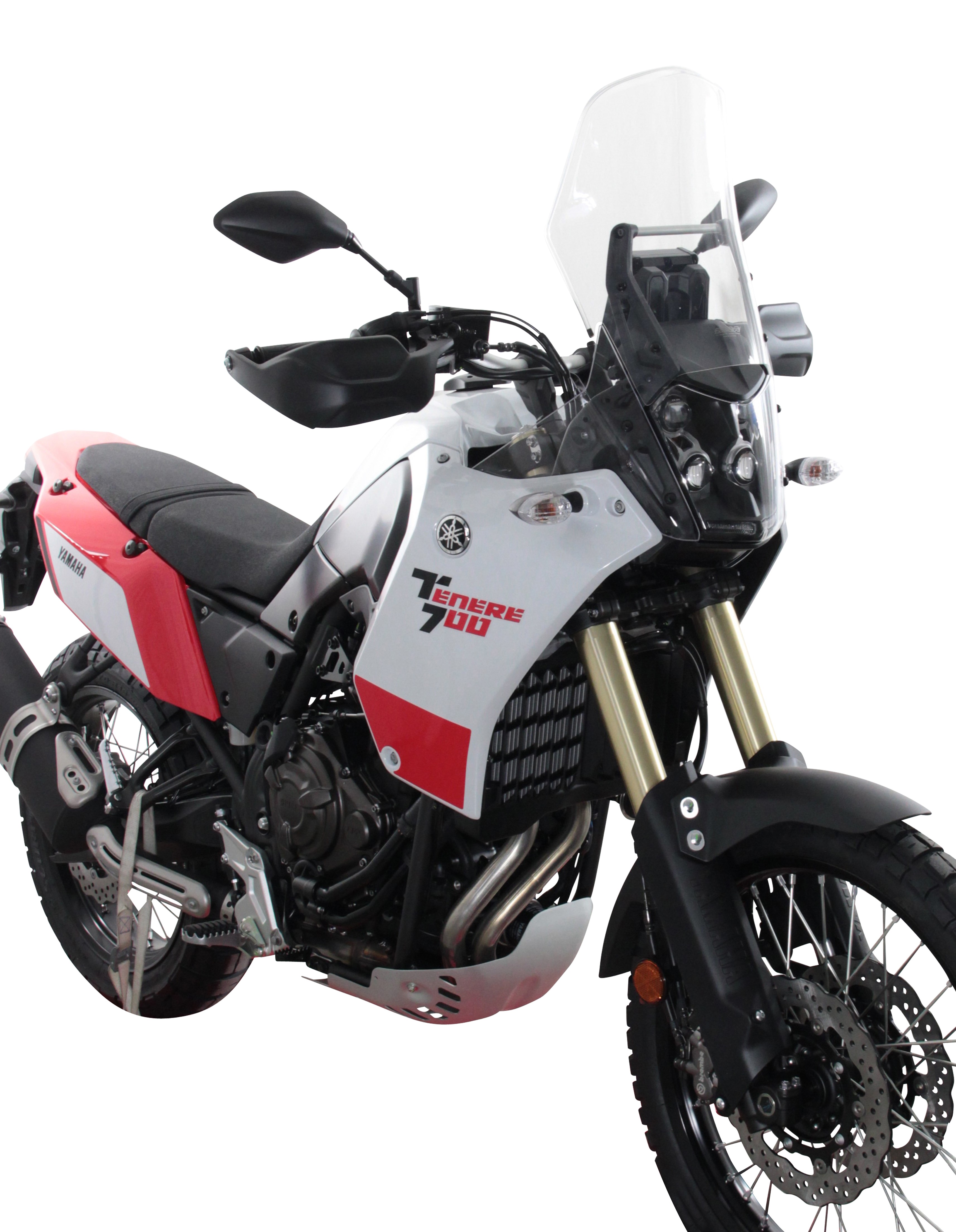

aber da sieht man das die Nachfrage nach Ruhe doch viel Größer ist als unsere kleine Gemeinde hier, sonst würde sich kein Zubehörhersteller die Arbeit machen Sachen zu Entwickeln und Herzustellen.
Da bleibe ich lieber bei meiner Dezenten Lösung!

@EifelTene, das hilft???? Damit wird es ruhiger unterm Helm??? Wie kommt man denn darauf?
EifelTene
Fällt gar nicht auf wenn mans nicht weiß. Mein Bruder hats erst gesehen wo ich ihm das gesagt hatte  8)
Das nimmt den Wind von den Oberschenkeln weg und somit kommt zumindest bei mir nicht mehr von unten in den Helm rein.
Denke wenn ich auf Tour gehe kommen sie ab weil dann Taschen dran hängen und den Job so hoffe ich übernehmen.

Hier sind sie von Vorne in Klar ( Prototyp )
EifelTene
Hier von der Seite in Klar, fallen kaum bis gar nicht auf.

EifelTene
@oliver.qn na du machst mir Mut, hab 2 Taschen geordert womit das Thema umhängen ausfällt.
Bin aber einiges Gewohnt von wegen Hitze von unten. Die Bandit ist Luftgekühlt und bei langsamer Fahrt war das schon grenzwertig manchmal.
Hat die Tasche denn bei dir etwas Positives oder Negatives bewirkt? Nicht wegen hitzestau sondern einen merkbaren Unterschied am Helm.

Zitat von: EifelTene am 25. Februar 2021, 18:23:22
Habe heute mal die seitlichen Windabweiser bissl Modifiziert. Deutliche Verbesserung was den Wind von unten in den Helm angeht. Werde mir jetzt die WRS Höheren Windabweiser bestellen in Transparent. Finde von der Optik von vorne aus gehts.

ChristianXT
WRS Seitenteile liegen bei mir in der Garage. Bis zum Test wird aber noch gut Zeit vergehen da ich auf salzfreie Straßen warte. Werde aber berichten.
