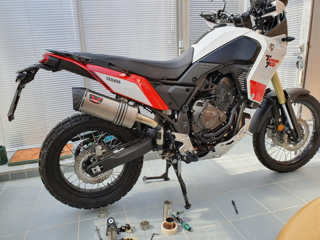

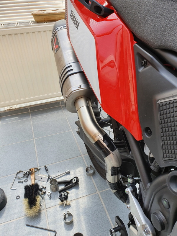

Die Halterung ist angepasst und das Zwischenrohr ist auch fertig zum Schweißen. Der Einfachheit halber habe ich das Wingsrohr für den ESD Eingang und den Austritt am Sammler verwendet. Dazu zwei 90° Bögen und ein gerades Stück dazwischen mit jeweils Aussen Ø48,3 mm. Wenn's klappt wird kommende Woche geschweißt.  ;)

GeorgK
Zitat von: einzylinder am 15. April 2021, 17:18:01
sieht ja echt super aus.
Eine Frage habe ich ....,   hast du daran gedacht, dass die Beifahrerfussraste noch montierfähig bleibt ?
Grüsse
Einzylinder
PS:   Wer schweisst dir das Verbindungsrohr?  Ist es eine Firma ?
Nein daran habe ich nicht gedacht, wozu auch? Fahre doch eh nur solo.
Geschweißt wird bei uns in der Firma. Gute Kollegen sind goldwert.
Yam-Peter
Georg, womit hast du denn die beiden Schrauben in dem abgetrennten Rahmenrohr befestigt?
GeorgK
Mit einem Inbusschlüssel  ;D
Im Ernst: In den Rohren habe ich Buchsen mit M8er Gewinde eingesetzt, mit etwas Aufmaß sodaß sie auch halten.
einzylinder
okay, mit der Beifahrerfussraste ist natürlich deine
persönliche Entscheidung ...
Wo du aber vielleicht noch dran denken solltest; an einen Hitzeschutz für den Bremszylinder.
Könnte mir vorstellen, dass vor allen Dingen bei langsamen Fahrten (Schotterstrecken etc.), d.h. wenig Fahrtwind, der die Hitze des auspuffrohrs nach hinten abtransportiert, sich die Bremsflüssigkeit eventuell erhitzt und es somit zu Bremskraftverlusten kommen könnte,
Grüsse
Einzylinder

GeorgK
Als Hitzeschutz kommt vom originalen ESD das kleinere Blech dort hin.
Mit den Schellen des Wings passt das.
