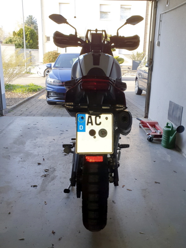

Endmontage ist erledigt.
Bild der Heckansicht ist dabei.
Freigängigkeit ist gegeben. Jedoch zeigt sich daß der Wings, durch seine Form, nicht der optimale ESD für sowas ist. Daher die leicht Verdrehung.
Ich bin aber zufrieden. Hoffentlich sieht das der TÜV Mann nächste Woche auch so.

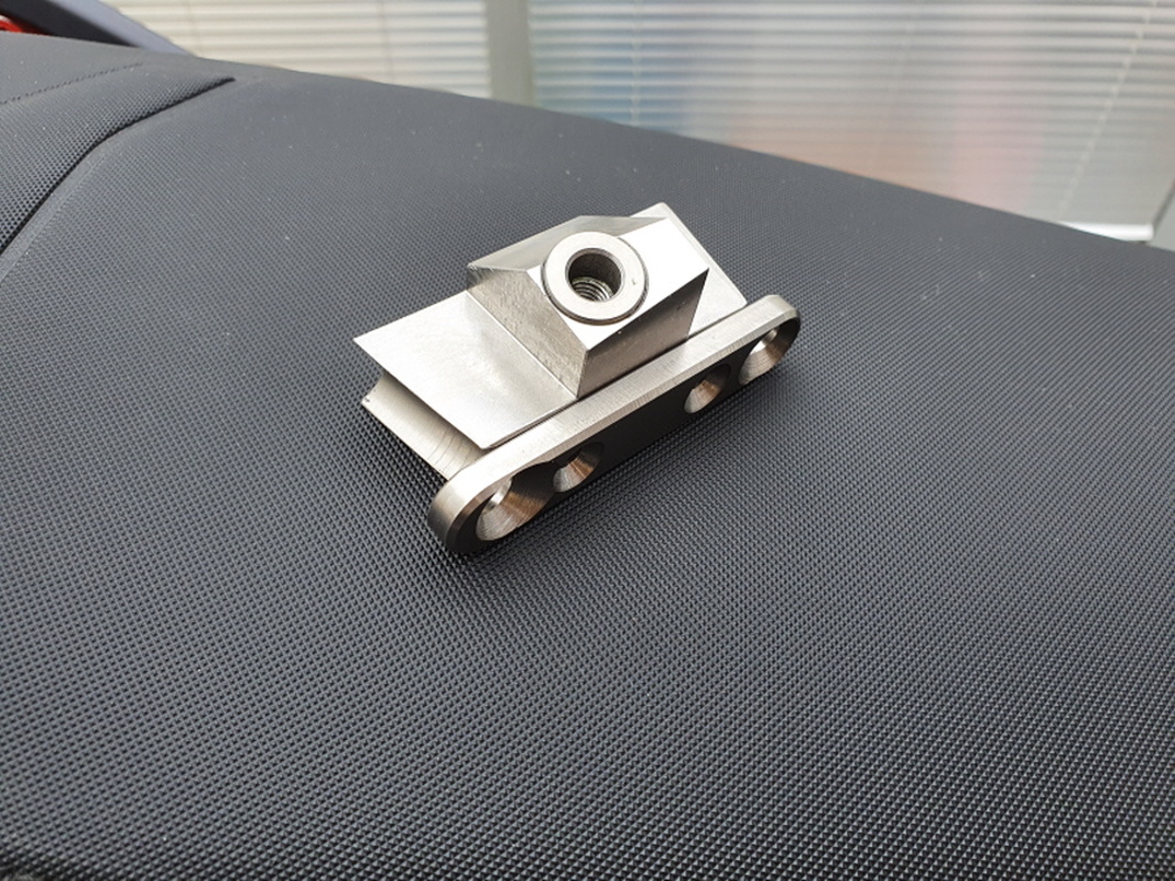

Steppenwolf
@ Georg
Da haste schon ein Spezialteil entwickelt.....saubere Arbeit....bin gespannt was der TÜV sagt.
Drück Dir die Daumen, dass alles durchgeht!

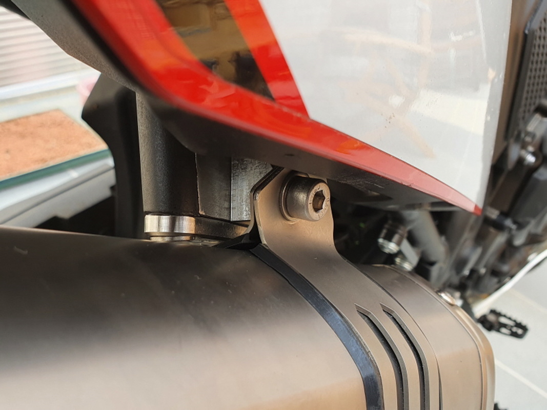

@Georg
Die Verdrehung kommt doch daher, dass der originale Auspuffhalter der Tenere am Ende in die Senkrechte übergeht. Deine Konstruktion bleibt mehr im Winkel des oberen Teils der Auspuffhalterung. Es hat also nicht unbedingt etwas mit dem Wings zu tun. Beim Akra wäre es das gleiche. Du könntest natürlich die Schelle vom Wings etwas nachbiegen, damit er wieder richtig ausgerichtet ist.
einzylinder
Hi,
Ich vermute eher, dass wenn er den Wings senkrecht stellt, dass dann die Freigängigkeit (Bremssattel/Schwinge zum Körper des Wings) nicht mehr ganz gegeben ist.
@georgK
Kann das so sein?
Grüsse
Einzylinder
vielleicht wird alles vielleichter !
MudMonster
@bikeever & einzylinder:
Ich denke, der Grund liegt woanders.
Schaut Euch mal das untere Bild genau an.
So, wie das für mich aussieht, ist das nach innen drehen nicht ohne Weiteres möglich,
weil die Schelle bereits an der unteren Platte von Georgs gefräster Halterung anliegt.
Damit dort Luft ist, um den ESD weiter nach innen zu drehen, müsste der Anschraubpunkt des Frästeils tiefer gesetzt werden.
Soll das aus einem Stück gefertigt werden, müsste der seitliche Teil mit dem Gewinde drin als Stufe nach unten abgesetzt sein.
Die einfachste Lösung, das mit der jetzigen Halterung zu realisieren, ist ein kurzer Metallstreifen mit zwei Bohrungen.
Der kommt als Verlängerung zwischen Auspuffschelle und Anschraubpunkt, so dass der ganze ESD ca 10mm tiefer kommt.
Dann wäre wieder Luft da, ihn nach innen zu biegen, ohne dass er gegen die untere Platte des Halteblocks stösst
einzylinder
@ MudMonster
Hi,
ja, auf dem dritten Photo ...   da ist einfach kein  Platz mehr zum Einschwenken zum Hinterrad hin.
Wenn er jetzt ein Zwischenblech dazwischen setzt ...  hoffentlich passt dann seine "Auspuffsverbindungsrohranlage" noch?
Grüsse
Einzylinder

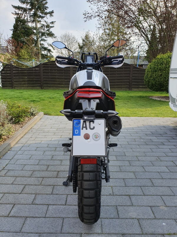

Hab die Drehung etwas, durch drehen in der Halteschelle, korrigieren können. Das bleibt jetzt so!
Sorry für das dunkle Foto aus der Garage.
bikeever
Das sieht jetzt wirklich sehr gut aus👍🏻
Doc Brown
Weit besser so!  /-/. So kann das bleiben  /beer/
Gruß
Doc
