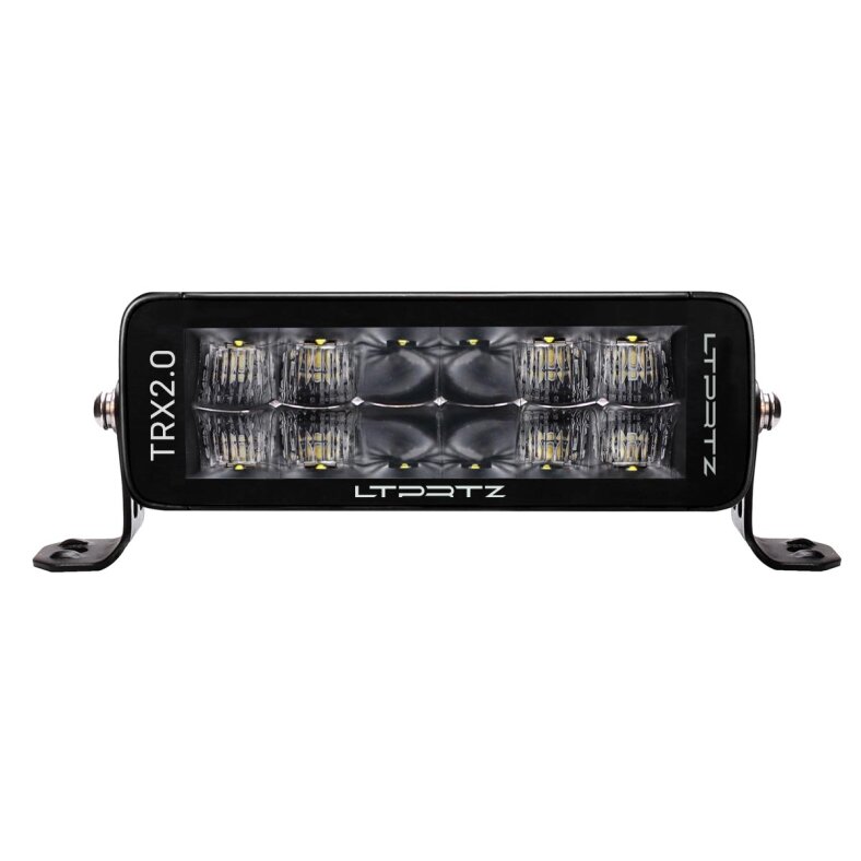

Es gibt auch andere LED-Scheinwerferhersteller z.B. LTPRTZ
Hier gäbe es auch einen mit Streulicht rechts und links und in der Mitte ein Spot.:
https://www.seilwinden-direkt.de/36W-7-TRX-20-Combo-Onroad-Lightbar-ECE
