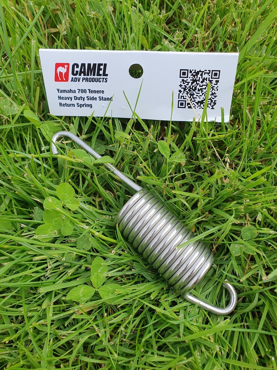

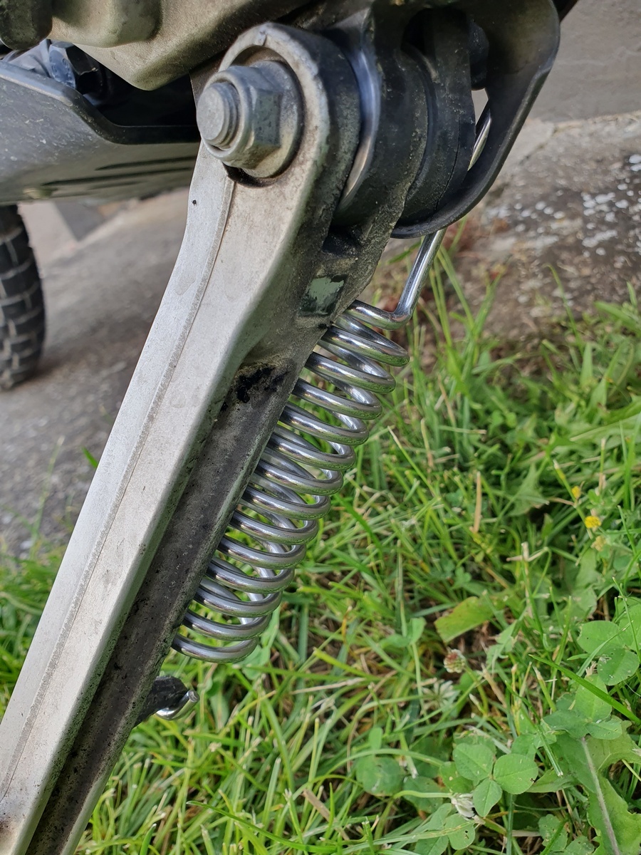

Nachdem ich jetzt schon zwei mal die Seitenständerfeder unter dem Motorrad gefunden habe, wurde es Zeit für ein Upgrade. Bei Bikes Peak habe ich die verstärkte Feder für den Seitenständer von Camel Adv bestellt und gleich angebaut.
Die Camel Feder ist deutlich größer und stärker als die von Yamaha. Sie wiegt ca. 110 g, die originale nur 40 g. Der Durchmesser ist ca. 28 mm, original 18 mm. Der Federstahl ist etwa doppelt so dick. Das Einhängen mit einem Federzieher war im entspannten Zustand (Ständer hochgeklappt) schnell erledigt. Die T7 dazu einfach mit dem rechten Lenkerende gegen eine Wand lehnen, den ersten Gang rein machen und los geht's.
Der Seitenständer klappt jetzt ordentlich mit Schmackes nach oben und bleibt da auch. Eine deutliche Verbesserung zu vorher.
Für 27,80 € (18,90 € Feder plus 8,90 € Versandkosten) ist das sicherlich kein Schnäppchen, aber man bekommt ein solides Teil, das nicht den Hauch eines Zweifels aufkommen lässt.

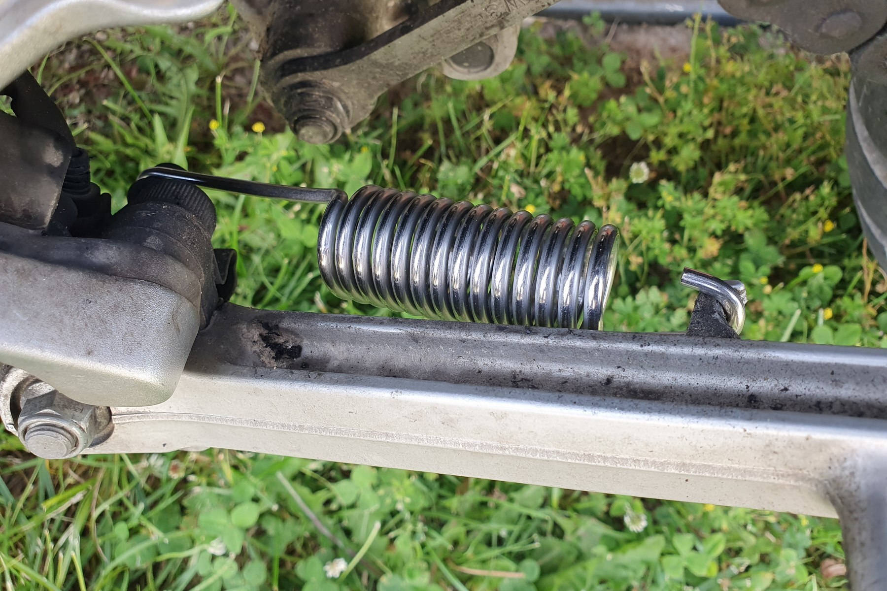

Ichnusa
Zitat von: Ede am 13. Juni 2025, 08:22:47Ah ja! Ohne Quelle ist das für mich nur in den Raum gestellt. Wer hat's montiert, wie wurde montiert, wo ist was abgebrochen...
Bild von heute morgen.
https://s1.directupload.eu/images/user/250901/bbtx8n2r.jpg
beeze
Was dein Mopped so über Nacht alles treibt würd ich ja mal gerne wissen ;)
Ichnusa
Ich auch. Viel mir heute morgen beim Hochklappen vor die Füße.  >:(
Suntzun
Aber warum? Ist da was abgebrochen? Oder schüttelt sich die runter?
Ténéré Infiziert seit 1983...und endlich eine eigene...
MudMonster
@Suntzun
Der Stift, wo die Feder eingehängt wird ... liegt doch direkt daneben !  ;)
