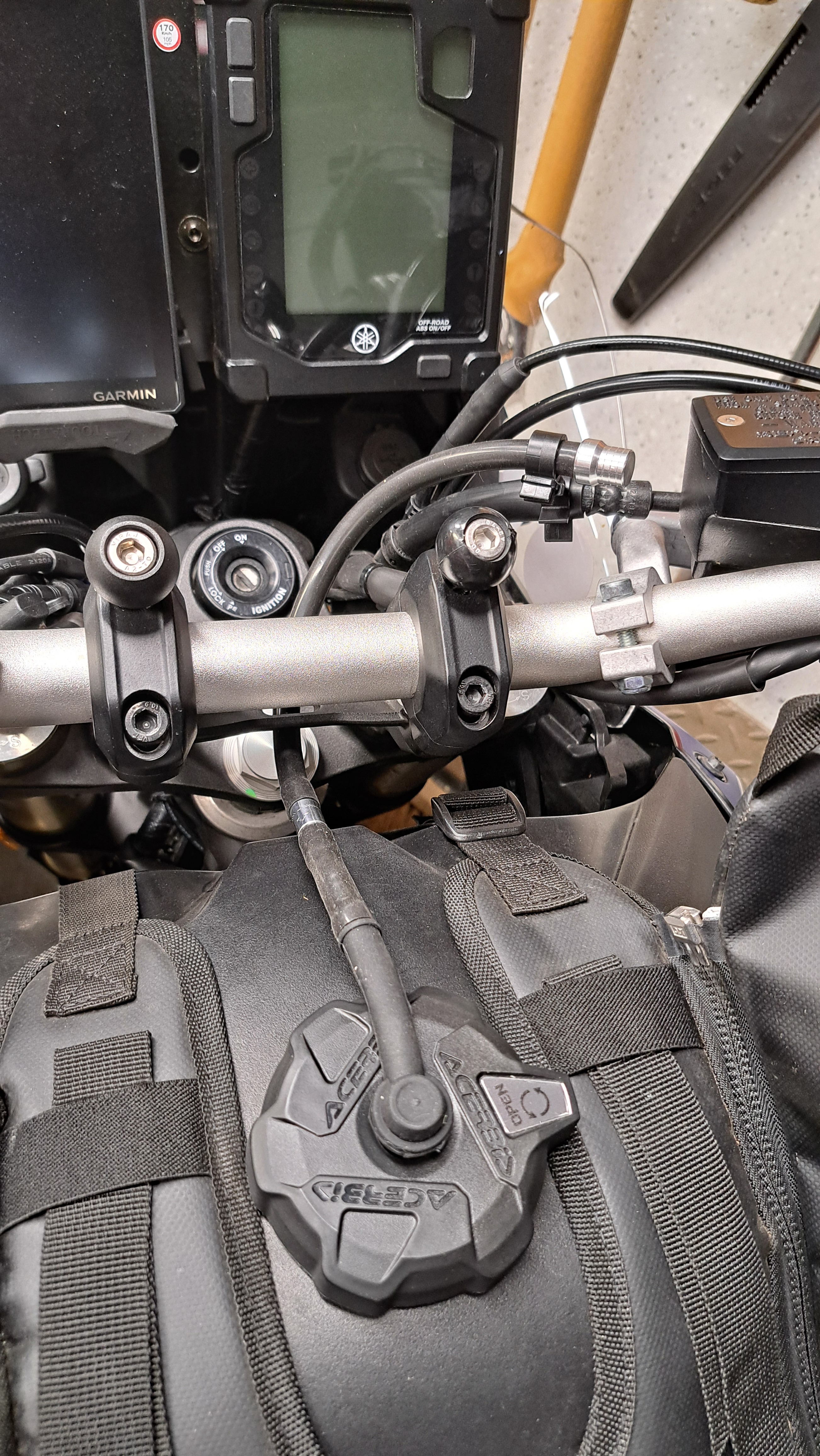

Der originale Tankdeckel hat ein Über und ein Unterdruckdruckventil als Sicherheit damit es keinen zu starken über oder Unterdruck im Tank geben kann. Die Betriebsentlüftung erfolgt über ein Röhrchen ganz oben im Tank, das nach außen mit dem Aktivkohletankverbunden ist und darüber wird auch normalerweise be und entlüftet. Wenn es Euch nur um die Entlüftung geht kann man bei allen Tanks die einfach ein Röhrchen im Deckel haben. Ich hab bei meinem Acerbis Tank einfach die Entlüftung an den Aktivkohletank über einen extra Schlauch angeschlossen. Leider hat der senkrecht nach oben abgehende Schlauch nicht mit dem Tankrucksack funktioniert. Ich hab dann ein Röhrchen gebogen ein Gewinde draufgeschnitten und das mit eienr Bundmutter verschraubt . Jetzt hab ich den Aktivkohlefilter in Betrieb und im auto stikkt es nicht nach Sprit, wenn ich sie im Auto transportiere, Tankrucksack funktioniert auch.
Martin
Hab es auf dem Acerbistank mit dem Bremsenentlüftungsadapter und einer geänderten Schlauchführung nach oben gelöst.
Giant Loop Tankrucksack paßt mit dem ausgesparten Tunnel perfekt.
Martin aus 4630

Deko
Wat nen Rüssel ☝️
Gruß Rolf
Trink schneller - die Leute gucken schon 🍺
Hallo Rolf
Hast Du doch bei Deiner so ähnlich gelöst oder?
Deko
Naja,
mit zunehmendem Alter wird halt alles etwas kleiner  /angel/ Du darfst diesen Dateianhang nicht ansehen.
Gruß Rolf
und wenn man den Schlauch jetzt, wie ich, nach unten zum AKF legt sieht das auch  noch besser aus als da oben am Lenker und funktioniert auch noch problemlos.
