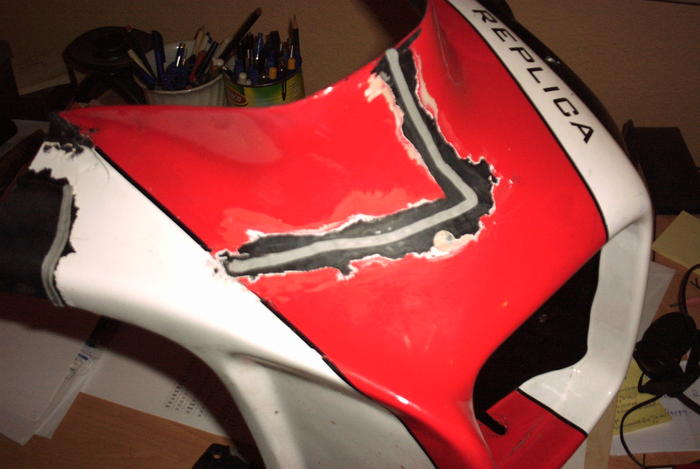

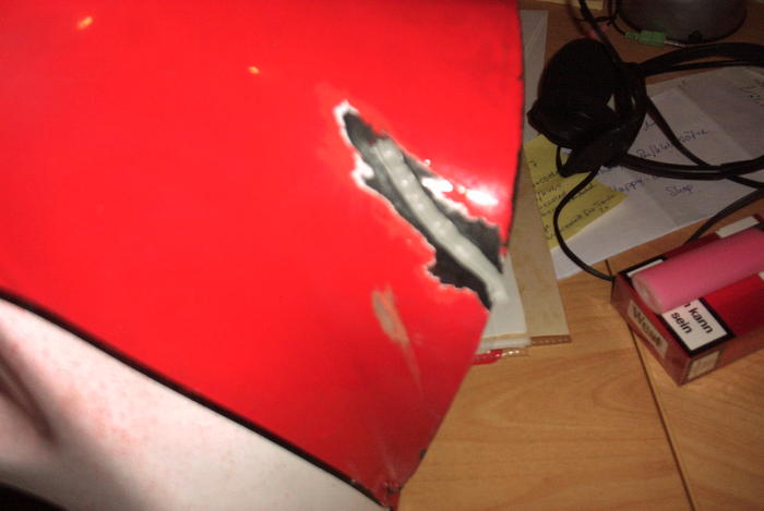

ja, es handelt sich um ABS Kunststoff. Das wird mit GFK wirklich nichts. Diese Schweißstäbe lassen sich mit etwas Übung gut verarbeiten.
Hier erfolgte die Erwärmung mit einem Gaslötkolben ohne Spitze.
Man nennt dieses Verfahren Fächelschweißen. Natürlich gibt es dafür auch einen richtigen Kunststoff-Schweißbrenner, den ich allerdings nicht besitze.
Die Schweißnaht ist genau so belastbar wie das Original Material, also nicht "gepappt"
Gruss Jörg
