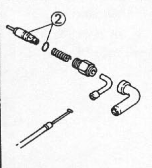

ich habe bei einem Bikerkollegen meinen Vergaser im Ultraschallbad reinigen lassen. Sieht prima sauber aus. Er hat mich auf eine Dichtung in der Öffnung für den Chokekolben hingewiesen. Sie wäre ihm da raus gefallen. Sie sieht wie ein ganz normales Stück Benzinschlauch, 15 mm lang, aus. Da ich den Vergaser (noch) nicht so gut kenne, habe ich ihm geglaubt und versucht den Chokekolben mit dem Stück Schlauch einzubauen. Damit lässt sich der Choke aber nicht schließen. Es wird nur der Bowdenzug locker.
Wenn ich jetzt auf die technischen Zeichnungen vom Vergaser schaue, ist da nirgendwo so ein Stück Schlauch am Chokekolben bzw. der zugehörigen Öffnung eingezeichnet.
Weiß jemand, ob das Stück Schlauch dort wirklich hin gehört?
Oder ist es nur ein Stück Verbindungsschlauch zwischen beiden Vergasern, der zufällig mit im Beutel lag und nicht in die Chokeöffnung gehört? (Ich hatte die beiden Vergaser selber auseinander geschraubt und ihm in einem Beutel mitgegeben) Und mein Kollege denkt nur, dass es dort rausgefallen sein könnte. (Ich treff ihn erst in paar Tagen wieder und wenn er es besser wüsste, hätte er es mir schon gesagt.)

Hmm, soweit ich mich erinnere sitzt da nur ein O-Ring auf dem Chokekolben und kein Stück Schlauch... Moment.
Ja:
Sverre
Jepp - da gehört definitiv nur der O-Ring drauf!
Gruss Sverre /tco/

Ich bin nun sicher, dass das Teil dort nicht hingehört. Ich tippe der Übertäter war die 30, der ohne Sicherungsklemmen. Muss nur mal sehen, wie ich ihn wieder raus bekomme ohne den Vergaser wieder auszubauen und ihn raus zu schütteln. (Ich sag nur Gynäkologenhände - Hoffe, ich verletzt damit keine Gleichbehandlungsrechte oder so ähnlich)
