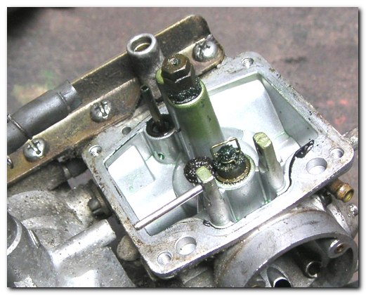

an der Unterseite der Vergaser, in einer rüsselartigen Vertiefung zu finden. Aus dem www habe ich auf die Schnelle lediglich dieses Bild eines Vergasers mit demontierter Schwimmerkammer gefunden:
Der geöffnete Vergaser auf dem Bild ist auf den Kopf gestellt. Die LLG-Schraube findest du auf dem Bild in der Mitte oben, im Inneren des rüsselartigen Alurohrs. Aus urheberrechtlichen Gründen möchte ich das Bild nicht mit Markierungen verändern.

Mit dem Rüssel meinst du das ding, welches genau an dem selbst gebastelten Winkel (auf dem Foto) ist?
Ich nehme an, der befindet sich aushalb der schwimmerkammer, sodass ich ohne öffnen des Vergasers dran komme oder?
