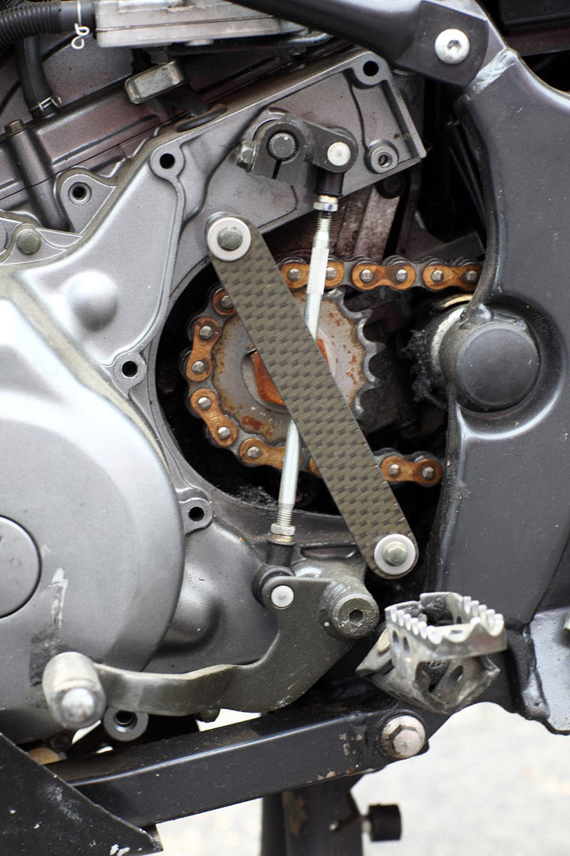

sieht doch ganz anständig aus  /beer/
Ich glaub ich hab irgendwo eine Löung gesehn, wo von der angeschweisten Unterlegscheibe jemand ein oder 2 Löcher durch ins Ritzel gebohrt hat und dann Schrauben reingedreht. Das hat den angenehmen Nebeneffekt, dass du damit die Mutter gegen lößen gut sicherst und nur das Ritzel, das eh ein Verschleißteil ist verletzt.
jota
ich habs freigelegt,da seh ich das debakel kommen ;)
Schöne Patina auf Kette und Mutter. :D
kikab
Die Bohrungen hatte ich auch in die scheibe gemacht... Allerdings beim Ritzel kam ich
nicht rein.
Gibt doch Ritzel mit Bohrungen zu kaufen.

die kette hat keine patina, die laschen sind von güldenem glanz /tewin/ ich schwör
schade das die fotos nur so klein erscheinen,ansonsten könntest du das gut erkennen,das original did gold.

Die welle anbohren und ein Gewinde reinschneiden würde ich mit vorsicht genießen, ohne erfahrung im punkte hartbearbeitung sollte man es lassen. Ich kann mich noch erinnern wie ich meine Getriebewelle abgedreht hab war schon witzig. ^^ Ausserdem würde ich dafür die Welle in eine Drehbank spannen und dort arbeiten, mit der han würde ich es sowieso lassen.

Eventuell wäre das was für Dich! http://cnc-ritzelmutter.de.tl/

Diese Ritzelmutter fährt bei mir auf Reisen immer mit...
kikab
Jawol... die CNC-Ritzelmutter gibs auch für mein 16x1.5 Gewinde...
wed da wohl oder übel mir eine zulegen...
danke für die Tips.
